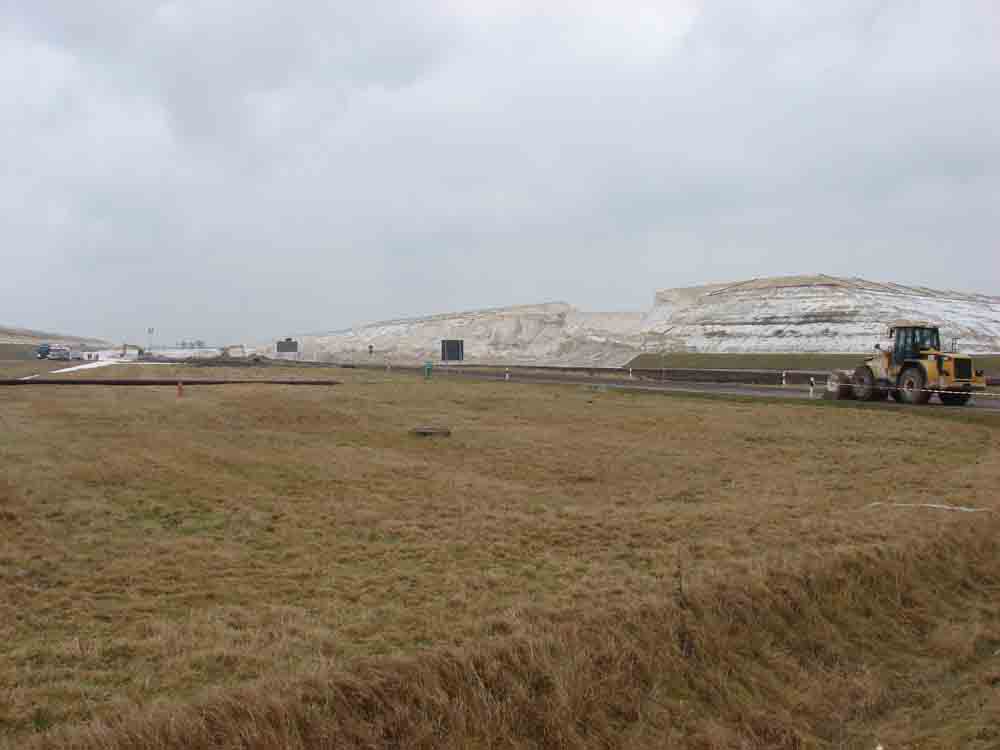

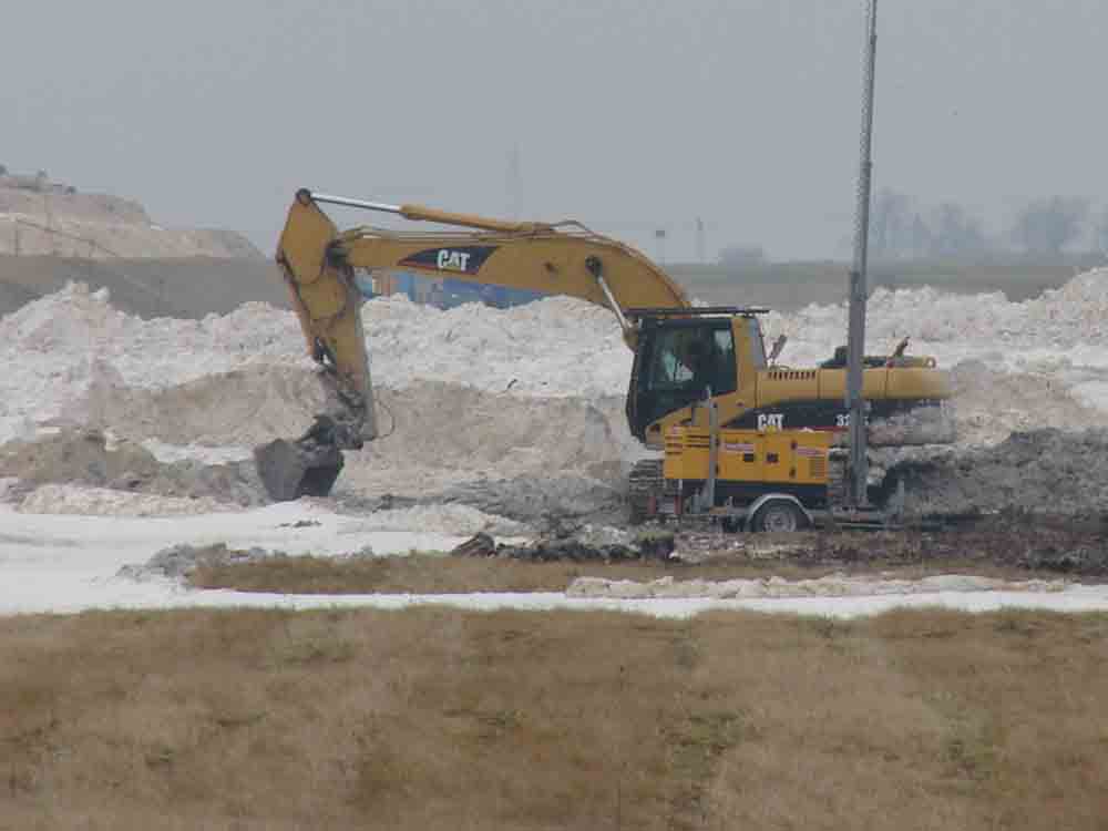

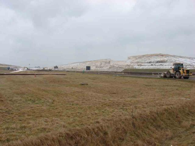

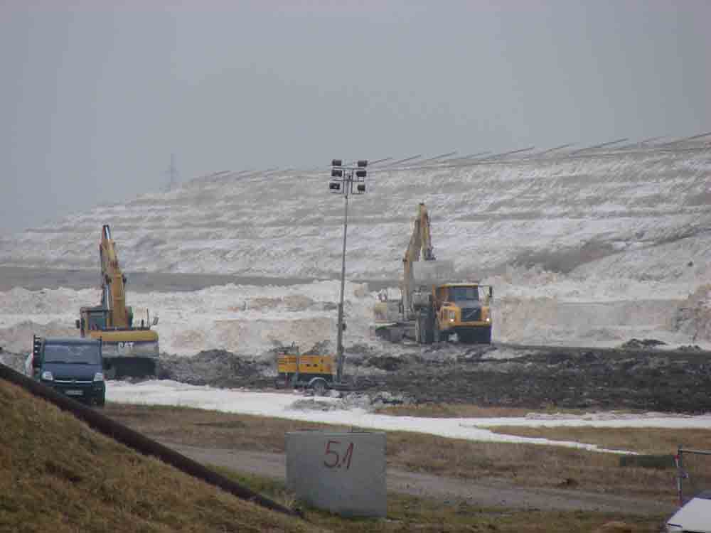

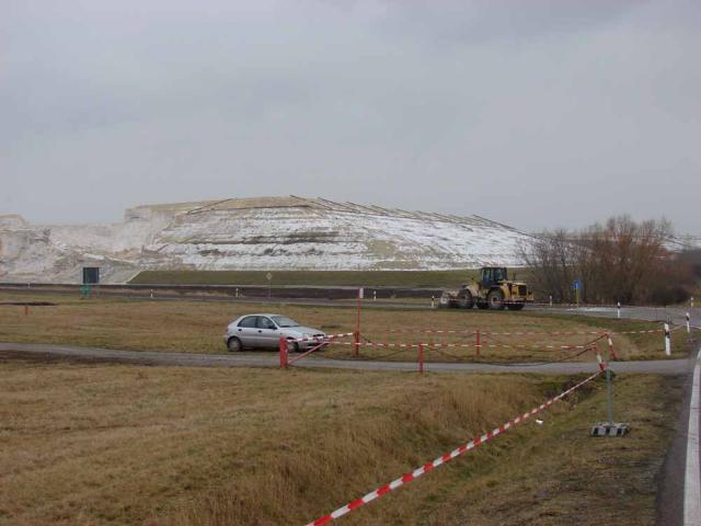

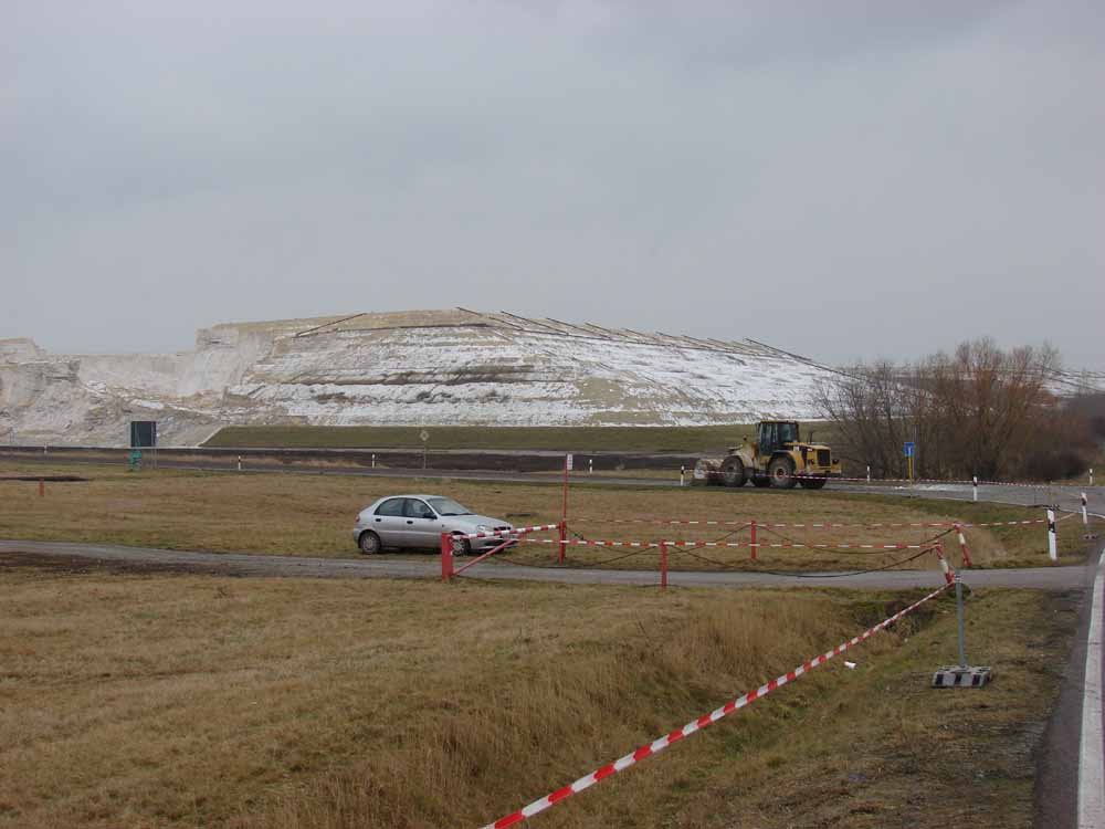

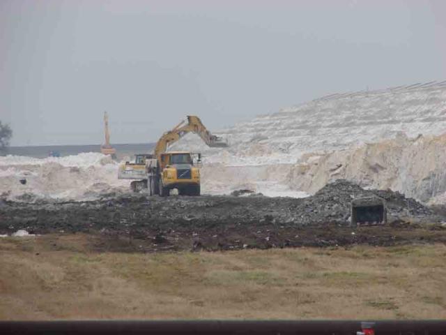

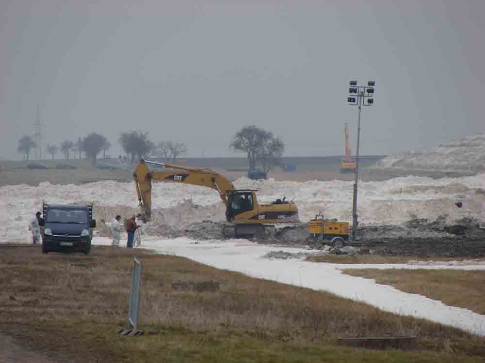

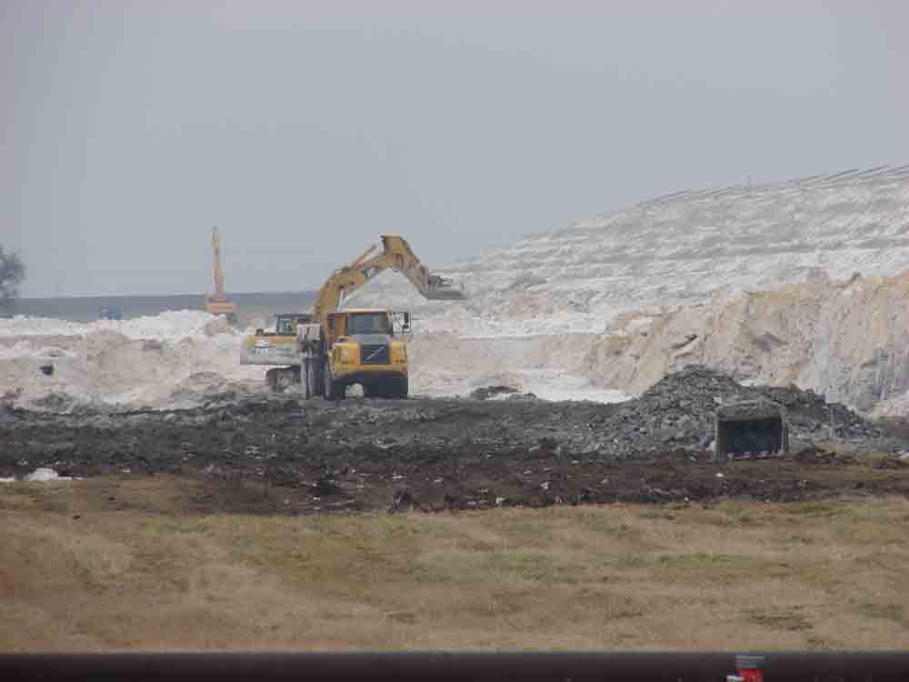

Am 03.02.07 gegen 22.25 Uhr ereignete sich eine Havarie an einem Kalkteich der Solvay-Werke Bernburg. Hier brach an einem Kalkteich ein Damm und aus diesem Teich flossen in wenigen Sekunden ca. 200000 qbm Kalkschlamm, ca. 240000 Tonnen auf eine Landstraße zwischen Kleinpaschleben und Nienburg in Landkreis Bernburg. Die Straße ist auf einer Länge von 500 m, einer Breite von 150 m vier Meter hoch mit Kalkschlamm bedeckt. Menschen sind zum Glück nicht zu Schaden gekommen. Zur Zeit ist mann mit großer Technik beim Aufräumen. Die Arbeiten sollen ca. 1 Woche dauern. Will heute mal versuchen ein paar Fotos zu machen. Bei diesen Kalkteichen handelt es sich um eine Deponie für Kalk, welcher als Abfallprodukt bei der Sodaproduktion anfällt. Der havarierte Kalkteich war ca. 23 m hoch. Die Ursache ist noch vollkommen unklar. bearbeitet von Bauforum24
Mancher fürchtet die Kalkteiche, denn bereits im Jahr 1933 brach ein Kalkteich und in den
60-Jahren gab es auch einen Zwischenfall, doch diese Katastrophe ist bislang einmalig.
Die Kalkteiche enstehen durch die Endlagerung des Abfallproduktes, einer wässrigen alkalischen, ammoniakhaltigen Kalklösung. Diese wird benötigt um SODA, Natriumbikarbonat und andere Ausgangs-
stoffe für die chem. Produktion herzustellen.
Doch die Kalkmilch als unverwertbares Abfallprodukt kann niemand gebrauchen, weshalb sie in eigens dafür angelegten Teichen/Dämmen kontrolliert versickert wird. Das Wasser versickert und zurück bleibt
kalkhaltiges Gestein, das nach einiger Zeit krümelig/brüchig aushärtet.
Der Teich, dessen Damm/Böschung nun brauch, stand 1 Jahr in Ruhezeit, d.h. er wurde 1 Jahr lang nicht befüllt, damit das Wasser ordentlich versickern kann. Was hier schief gelaufen ist prüfen nun Sachverständige.
Der Chef von SOLVAY Bernburg unterbrach seinen Urlaub um vor Ort sich ein Bild zu machen.
Anbei erst mal nur ein Bild vom beschädigten Schlammteich.
