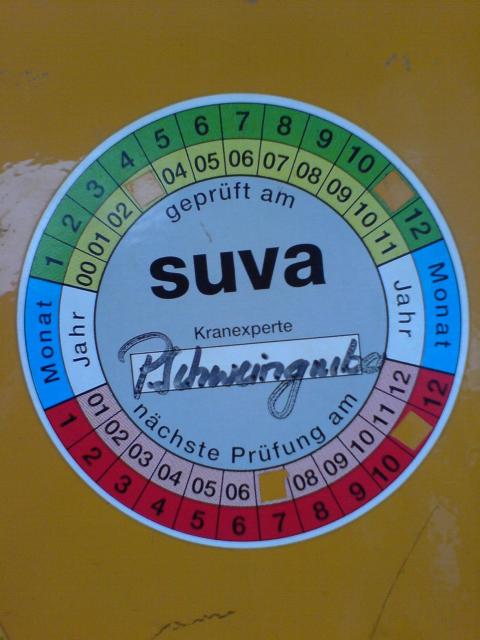

Das hat alles seine Vorschriften, die sind vom TÜV Gegeben. Auch ein Baukran muss alle Par Jahre vom TÜV geprüft werden. Alleine der Kranführer, muss immer die visuellen Kontrollen machen. Wen er feststellt das was nicht in Ordnung ist, muss er dies melden, so das eine Fachperson dies ausschaut, und wen nötig, den Schaden behebt.
Der Kranführer kann, und darf nichts machen, ausser die visuellen Kontrolle, und alles andere weiter melden.
Doch auch ich als Kranführer muss zugeben, dass es sehr viel anzutreffen ist, das Kranführer die visuelle Kontrolle unterlassen. Vor allem gehen viele, gerade wen Krane mit einer Funkfernsteuerung geführt wird nicht mehr nach oben, und machen diese visuellen Sichtkontrollen. Auch wen ein Kran montiert wird, ist es die Aufgabe eines Kranmonteurs, die Sachen genauer zu kontrollieren. Wen dies alles regelmässig gemacht wird, passiert meistens auch nichts. bearbeitet von blackcorner

Ich denke dieses Foto beantwortet Deine Fragen.
