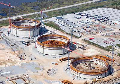

Im amerikanischen Bundesstaat Louisiana werden gleich drei riesige Rundbehälter mit jeweils 77,50 m Innendurchmesser und 43,80 m Wandhöhe synchron errichtet. Diese so genannten LNG Tanks (LNG = Liquefied Natural Gas, verflüssigtes Erdgas) dienen der späteren Lagerung von Flüssiggas. Der Wandquerschnitt verjüngt sich im unteren Wanddrittel außenseitig von 90 cm am Fuß auf 75 cm. Bis zur Wandkrone verläuft die Stahlbetonwand dann mit einer konstanten Stärke von 75 cm beidseitig senkrecht. Vier 1,70 m starke und jeweils 4,50 m lange, in die Ringwand integrierte Wandscheiben sorgen für eine vertikale Aussteifung.
Im amerikanischen Bundesstaat Louisiana enststehen gleich
drei riesige Flüssiggastanks auf einmal.
Jedes der Bauwerke
weist 80 m Durchmesser und nach Fertigstellung eine
Wandhöhe von 44 m auf.

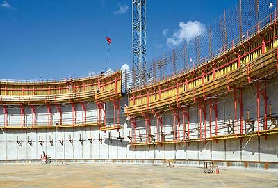

Mit dem Träger-Wandschalungssystem VARIO GT 24 und dem CB Klettergerüst beteiligte sich der Schalungs- und Gerüsthersteller PERI. Bei einem zulässigen Frischbetondruck von 45 kN/m² sind nur zwei DW 20 Ankerlagen bei einer Betonierhöhe von 4,65 m notwendig. Zur Festlegung der Ankerpositionen müssen zahlreiche Stahl-Einbauelemente in den Wandscheiben Berücksichtigung finden. PERI lieferte die 3,20 m breiten und 4,90 m hohen VARIO Paneele vormontiert auf die Baustelle. Spezielle Aufdoppelungen zwischen den GT 24 Schalungsträgern und den SRU 140 Universal-Stahlriegeln bewirken die exakte Ausrundung der Schalhaut. Die kraftschlüssige Verbindung zwischen den Stahlriegeln erfolgt mit VARIO Gelenkkupplungen.
Zusammen mit dem typengeprüften CB Klettergerüstsystem lassen sich Schalung und Klettergerüst in nur einem Kranhub von Takt zu Takt umsetzen. Jeweils zwei VARIO Elemente bilden gemeinsam mit einer CB Bühne eine Klettereinheit. Die Rollenlager am CB 240 Fahrwagen sorgen dafür, dass sich die Schalelemente auf den Klettergerüsten zum Ausschalen und Reinigen bis zu 75 cm verfahren lassen.
In Betoniertakthöhen von 4,65 m lässt sich die maßgenau
vormontierte Träger-Wandschalung und das Klettergerüstsystem
als Klettereinheit mit dem Kran umsetzen.
