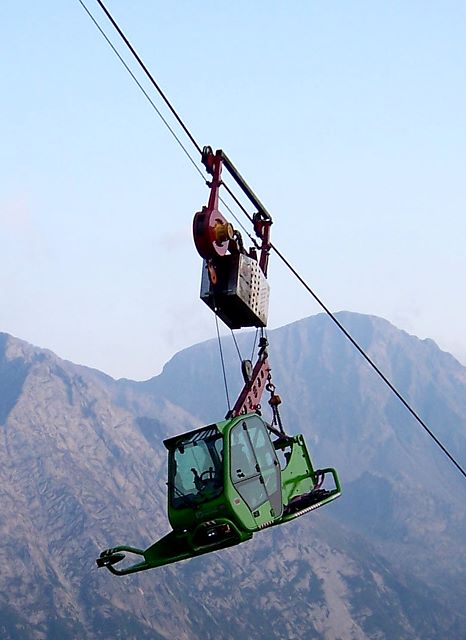

Da andere Wegverbindungen zum Staudamm fehlten, musste die
Merlo ROTO 40.25 MCSS per Seilbahn zur Baustelle gebracht
werden.
Die benötigte Tragfähigkeit von 4.000 kg und die beengten Baustellenverhältnisse ließen die Wahl auf eine Merlo-Teleskopmaschine ROTO 40.25 MCSS fallen. Die Wahl erwies sich besonders in Hinblick auf die Transportprobleme als sehr sinnvoll: auch wenn die ROTO 40.25 MCSS über 15.000 kg wiegt und die Drahtseilbahnen maximal 6.000 kg befördern können, ließ sie sich in entsprechende Einzellasten zerlegen, sodass die 700 Höhenmeter doch noch bewältigt wurden. Die Maschine wurde in die Hauptbaugruppen Unterwagen, Oberwagen und Teleskophubarm zerlegt. Außerdem wurden vom Unterwagen die Räder abmontiert und mit einigen anderen Teilen separat transportiert.
Nach Abschluss der Staumauersanierung wurde die Merlo ROTO 40.25 MCSS auf gleiche Weise wieder zerlegt, ins Tal gebracht und dort unter herkömmlichen Bedingungen weiter eingesetzt.

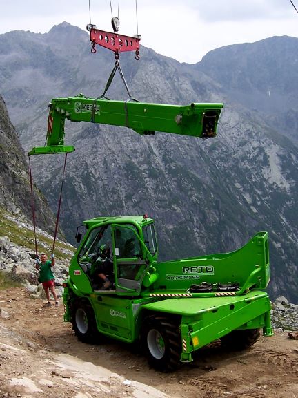

Die Montage musste unterhalb der Seilbahn unter beengten
Platzverhältnissen stattfinden.

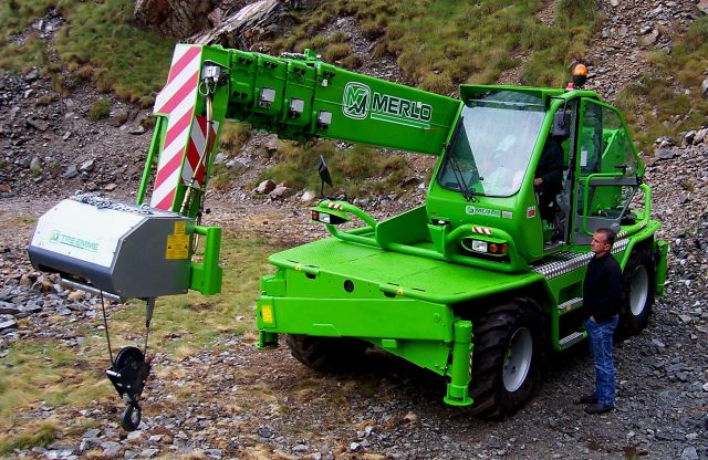

Die Merlo ROTO 40.25 MCSS musste in der Lage sein, am Teleskopausleger anhängende Hublasten
fahrend zu transportieren und diese dann im abgestützten Zustand mit großer Ausladung zu den
verschiedenen Arbeitsplätzen abzulassen.
