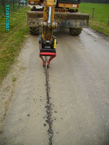

Am besten du probierst ihn einfach mal selber aus, oder lässt ihn dir vorführen. Ich war zufällig letzte Woche bei einem Kunden der gleich garnicht glauben wollte das es funktioniert. bis 15cm hat er dann problemlos geschafft. Heute abend bekomme ich die Bilder, ich hoffe da ist was brauchbares dabei.Das Bild im Anhang ist ein anderer Kunde, aber da ist es halt nur der Wegrand mit ner relativ dünnen Asfaltschicht. Also nicht ganz so aussagekräftig. Es funktioniert aber wirklich gut. Nun fehlt mir aber der direkte Vergleich zur Säge. Ich denke die Vorteile sind das er viel billiger ist, keinen Krach und keinen Staub macht und meiner Meinun nach auch schneller ist als ne Säge.

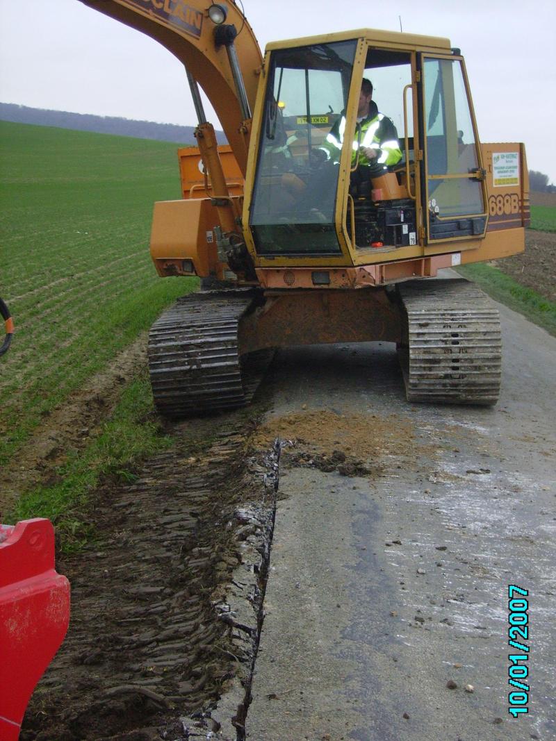

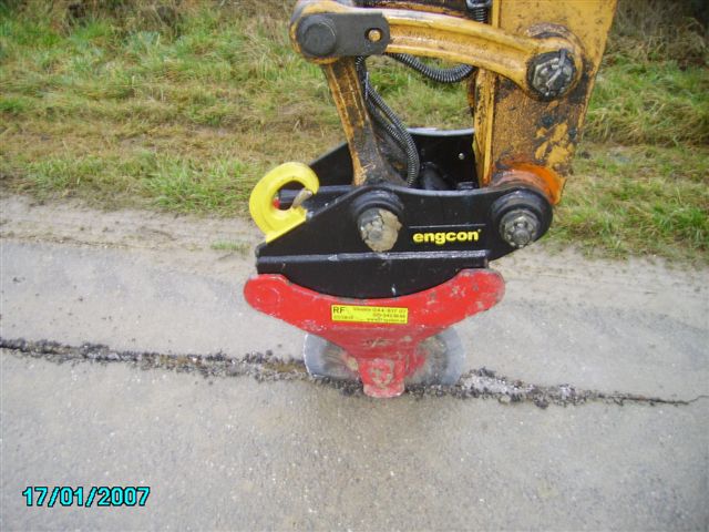

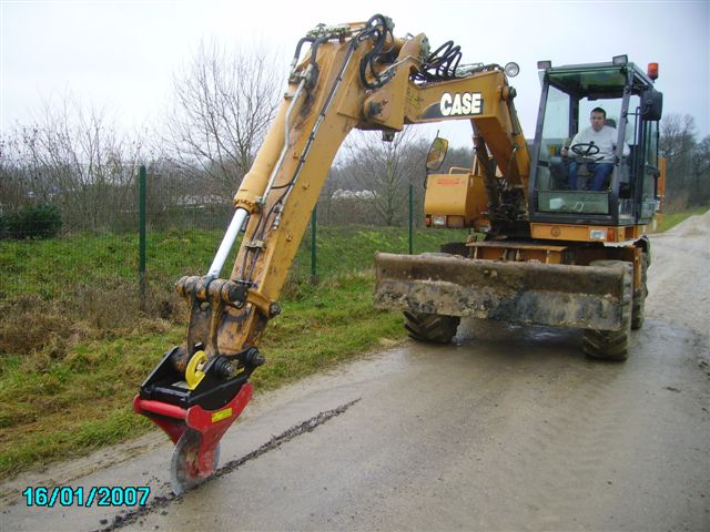

Noch die Bilder. Laut dem Fahrer der es vorher auch nicht glauben wollte wurden alle seine Erwartungen übertroffen. 15cm Asphaltschicht.
