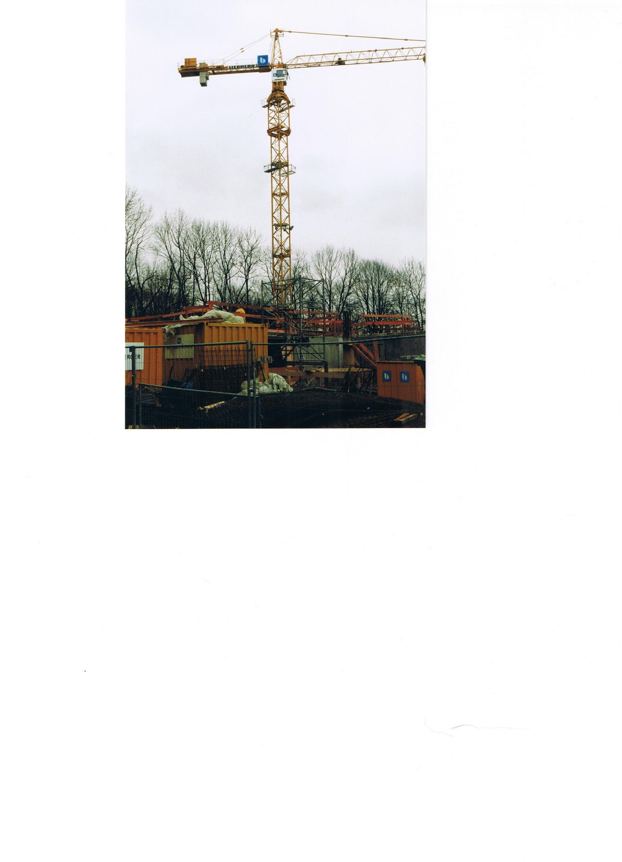

Dieses Bild habe ich 2004 in München gemacht. Der Übergang am Turm kommt mir irgendwie komisch vor. Müsste es sich nicht eigentlich verjüngen als verbreitern? Gibt es da irgendwie einen tieferen Sinn bei?

Der Turm geht von 170HC zu einem 185HC Turm. Der Kran ist eins 180EC-H, mit einer grossen Drehbühne, steht normalerweise ganz auf einem 185HC Turm. Aber warum die das so gemacht haben weiss ich nicht. Vielleicht war wenig Platz für den Unterwagen, der ist bei einem 185HC 6x6m, und bei einem 170HC 4,5x4,5m bearbeitet von blackcorner
Der Liebherrkran ist ein 112 EC-H bearbeitet von blackcorner
170HC?? eusa_think.gif Also irgendwie sieht mir der untere Turm absolut nicht nach dem Liebherrsystem aus... blink.gif
eusa_think.gif Bitte verbessern, falls ich da falsch liege.

Doch das ist der 170 HC Turm mit 3 Diagnoalen pro Turmsegment.
Ist aber nicht sehr weit verbreitet...
Das mit der Komischen Turmkombination hat mir mal ein Mitarbeiter des LBC so erklärt:
Es gibt Kranbetreiber, die haben Drehbühnen von Kranen für die gewöhnlich Größeren Türme (hier z.B 256er). Jedoch ist grad aktuell nur ein 120 HC Turm und 120 HC Unterwagen verfügbar (z.B. für obigen 112er). Dann kann man mit einem 120/256er Übergangsadapter diese merkwürdige Kombi aufbauen und ein Adapter ist billiger als ein 185/256 HC Unterwagen.
Jedoch gibt es bei dieser 120/256er Kombi abstriche in Punkto statik bzw. Aufbauhöhen, weshalb diese Praxis sehr selten zu sehen ist.
