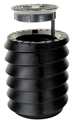

Die meisten Gemeinden/Komunen beziehen mitlerweile sogenante Teleskop Schieberkappen.
Es gibt sie auch als Variante zum schrauben (Z.B. Hawle http://www.hawle.de ):
Diese wird in die noch warme Tragschicht bündig eingebaut und seitlich gut verdichtet.
Anschließend wird die Deckschicht eingebaut und die Kappe sofort auf die Endhöhe geschraubt.
Bei einer Teleskop Schieberkappe ist der Einbau etwas anderst.
(AVK Mittelmann http://www.avkmittelmann.com)
Diese Kappe wird im Vorfeld einige Zemtimeter unter der Tragschicht OK eingebaut.
Nachdem der Fertiger über die Kappe gefahren ist, wird sie freigelegt und das Teleskopteil
ca 3cm höher als die Tragschicht gezogen. Material seitlich gut anstampfen. Jetzt fährt die
Walze über die Kappe und diese drückt sich in das noch frische Material auf OK Tragschicht.
Anschließend nach dem Einbringen der Deckschicht geht man gleichermaßen vor.
Eine schöne Sache, die gut funktioniert. Auch Dynamische Kräfte werden von einer Teleskopkappe
abgefangen.
Bei Schächten gibt es ja mittlerweile auch schon verschiedene Varianten.
Hier stehe ich aber immer noch auf die gute alte Art, die Abdeckung später mit einem Schachtheber zu "ziehen".
Vor dem Tragschichteinbau den Schacht soweit mit Ringen aufbauen, dass wenn die Abdeckung aufliegt, diese auf OK Tragschicht liegt. Anschließend mit einem Blechdeckel abdecken.
Nach dem Tragschichteinbau den Deckel freilegen und die Abdeckung auflegen. Wichtig auch hier gute seitliche Verdichting des Materials!
Auch das aufbringen von einem Trennmittel (Kein Diesel mad_red.gif ) ist anzuraten!
Nach dem Einbringen der Deckschicht wird ein wenig Material in der Mitte der Abdeckung abgenommen um die Schächte später leichter zu finden.
Nachdem die Deckschicht ausgekühlt ist, wird der Deckel (ABER NUR DIESER!) vorsichtig freigestemmt und mit einem Schachtheber auf OK Deckschicht gezogen.
Die Ränder sollte man ein wenig tiefer nachstemmen um dort mehr Vergußmasse hinein zu bekommen. Anschließend wird die Schachtabdeckung mit Vergußmasse vergossen. Ich mache hier immer noch Quarzsand herrum, damit die Vergußmasse nicht zu weit verläuft.
