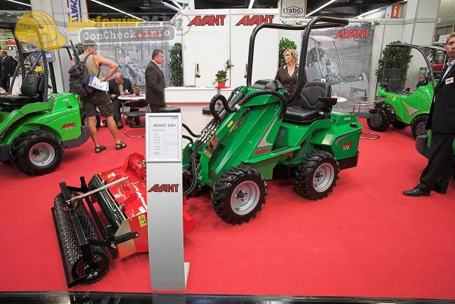

+ der 530 hat ein metall karosserie
+ ist ein diesel
- der preis ca. 23000 euro
- ist breiter und das heck schwenkt aus (Beschädigungen)
+ der 200 ist klein und wendig
+ ist kosten günstig ca. 14-15000 euro
- kunstoffkarosserie (beschädigungen)
- benzin motor wir denken das unsere kunden oft anrufen das das geräd def. sei aber nur der motor
abgesoffen ist
hier noch mehr infos www.avanttecno.com
hat jemand schon mit einem der geräte gearbeitet ???
was denkt ihr
danke

Die Pflasterer bei uns auf dem Bau haben einen 530er und einen Bobcat Kompacktlader !
Der 530 scheint einiges an Kraft zu haben ist allerdings wie du schon sagtest ziehmlich breit.
Er wird dort hauptsächlich zum Umschlagen von Sand und Plastersteinen oder zum Mischen von Beton (Betonmischschaufel) verwendet was ohne Probleme funktionieren zu scheint. Dazu hat er auch einiges an Kaft was das fahren anebelangt, Da muss man schon Aufpassen da er ziehmlich zügig um die Ecken geschossen kommen kann ! Würde dennoch den Bobcat vorziehen da er einfach Ohne Schwenkradius auskommt, zudem schmäler ist und das was der Avant kann auch noch kann ! Bilder kann ich dir villeicht bei Zeiten machen fals ich dort mal wieder bin ! Ich hoffe ich konnte helfen ?!

Danke Liebherr-Fanat aber das gerät ist glaube ich nix für die baustelle eher für die stadt oder füssgängerzone
wir wollen eines oder beide 200/500er für den miet einsatz in unserem betrieb.
wir hatten dieses jahr offt einen von gelmax kommt denn von avant ser nahe ist schmal aber mit dach
die von avant kannste das dach abbauen und durch ne tür fahren
aber wie gesagt ich habe noch bedenken wegen des 200 mit benzin und der kunstoff karosserie
