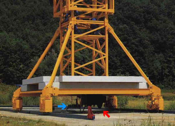

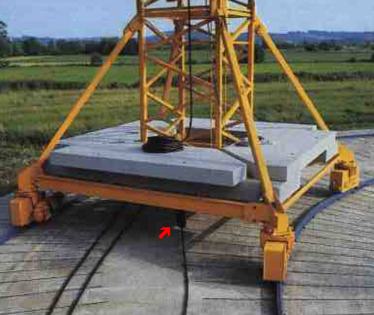

ich suche dringend Bilder von einer dieser Speichertrommeln für das Stromkabel bei schienenfahrbaren Liebherr-Kranen.
Sowas meine ich:
2006/12/post-1799-1166885404.jpg

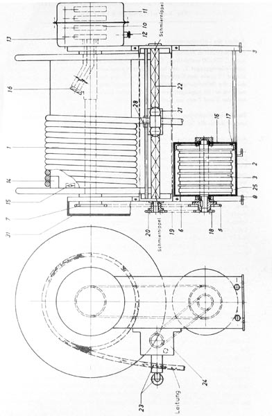

Eine Zeichnung von der Trommel habe ich schon, aber nicht von deren Befestigung am Unterwagen...
2006/12/post-1799-1166885518.jpg
...und dann wäre da noch diese komische Kabelführungsschiene..
Wenn irgend jemand Bilder hat, auf denen Teile davon zu sehen sind, wäre ich sehr glücklich, wenn er sie hier reinstellen könnte (es geht wie immer um mein 130.1HC-Modell)
2006/12/post-1799-1166885649_thumb.jpg

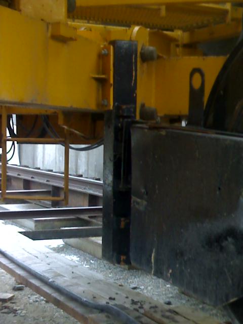

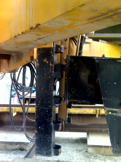

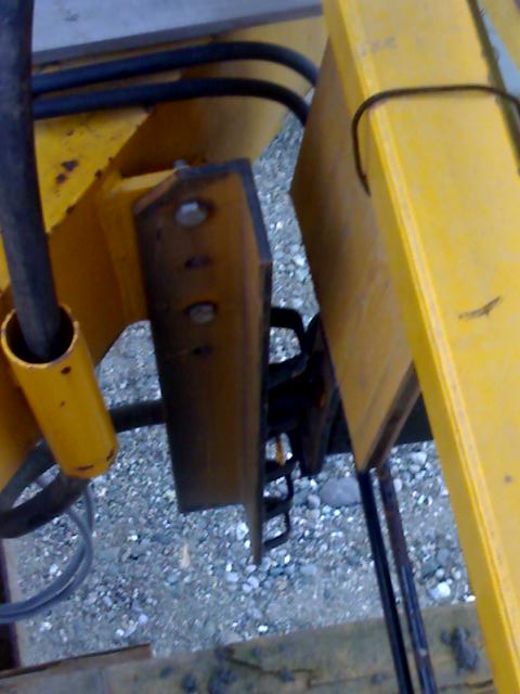

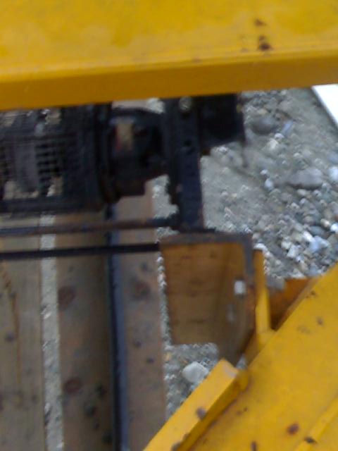

Gast kalverkamp
Foto´s von der Aufhängung kann ich morgen machen......
EDIT: Hier die versprochenen Foto´s....
Sind zwar von einem 140 EC-H6 Litronic, dürfte beim 130 HC aber auch nciht anders sein. Wenn es sein sollte, mache ich vom 185er -Unterwagen auch noch Foto´s. bearbeitet von blackcorner
Ja Top, vielen Dank für diese Bilder. Die Aufhängung der Trommel ist nun klar.
Was aus den Fotos nicht hervorgeht ist, was mit dem Kabel direkt nach der Trommel passiert, hängt das bei dir einfach so runter und liegt auf dem Boden? auf den beiden von mir geposteten Bildern (aus dem Liebherr-Prospekt) ist noch so eine Art Führungsschiene zu erkennen, durch die das Kabel durchgeht... falls die bei deinem Kran auch ist, würde ich mich über Bilder freuen.. aber vieleicht ist das ja auch nur sonderausstattung (z.B. für Kurvenfahrten??) und kann weggelassen werden!?
