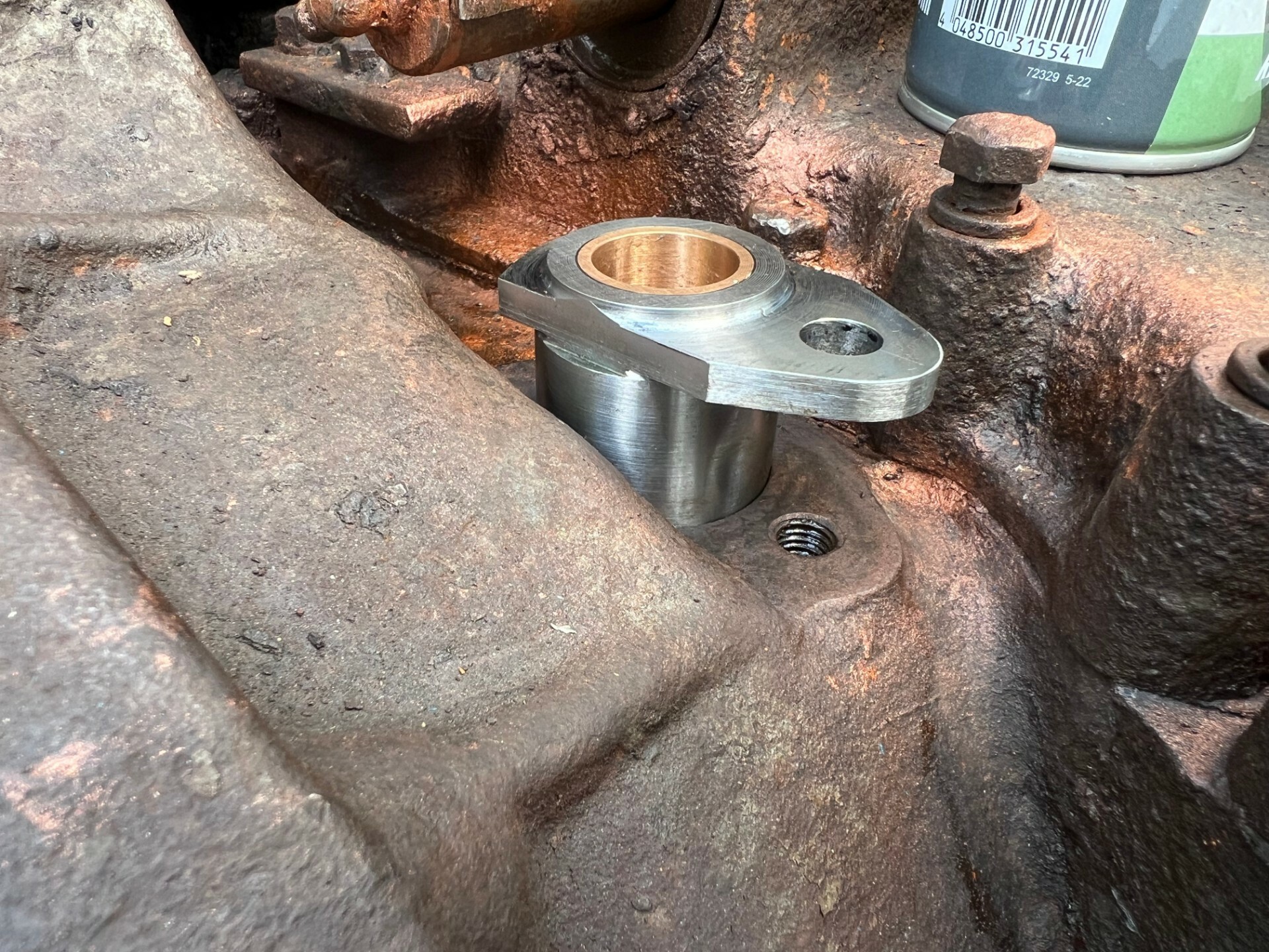

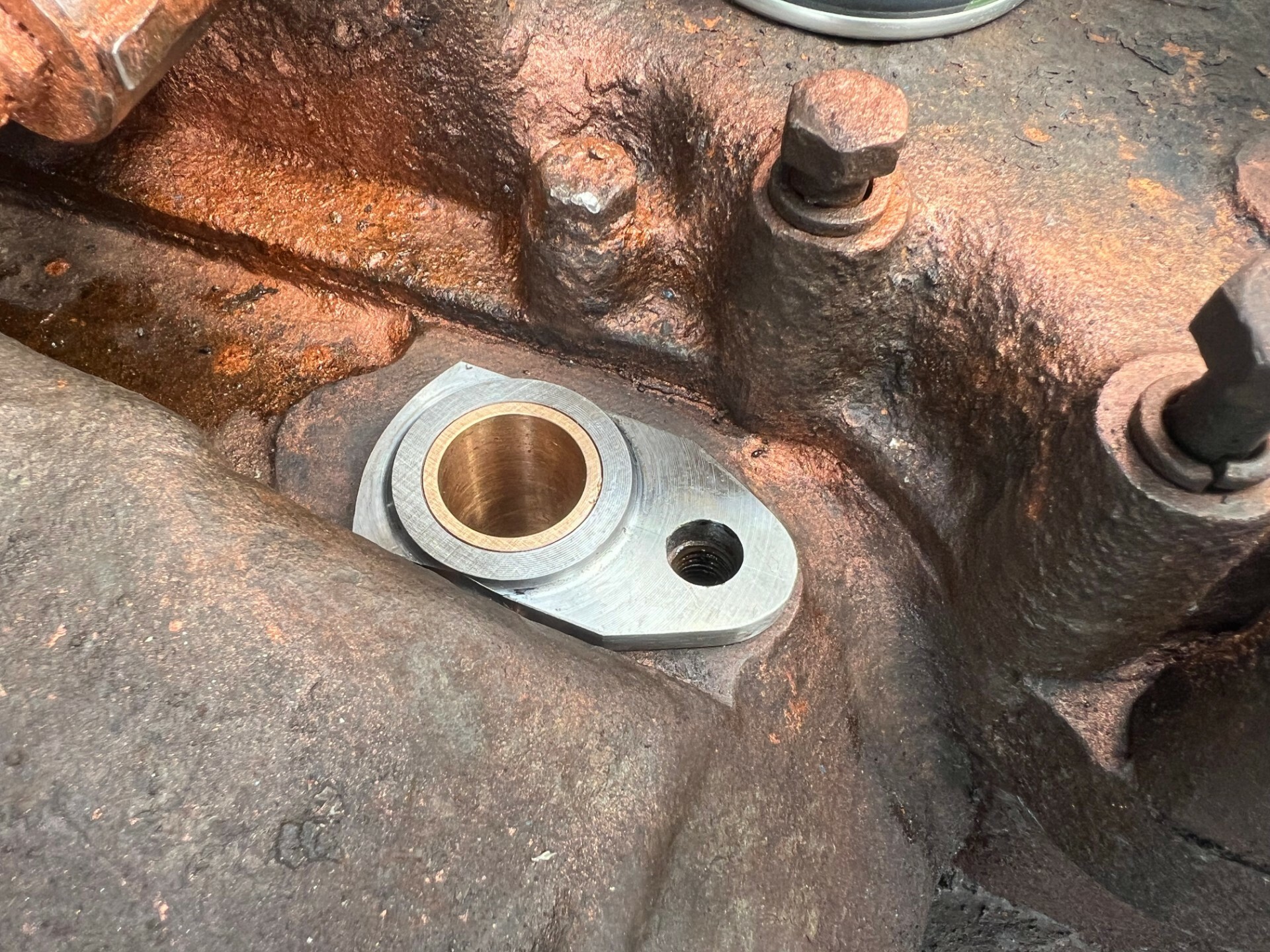

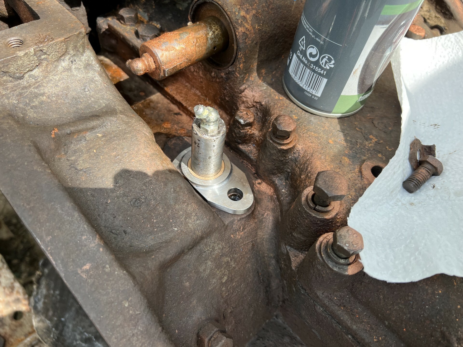

Unfassbar, aber die nachgebastelte Buchse passt sogar. Zumindest auf dieser Seite.

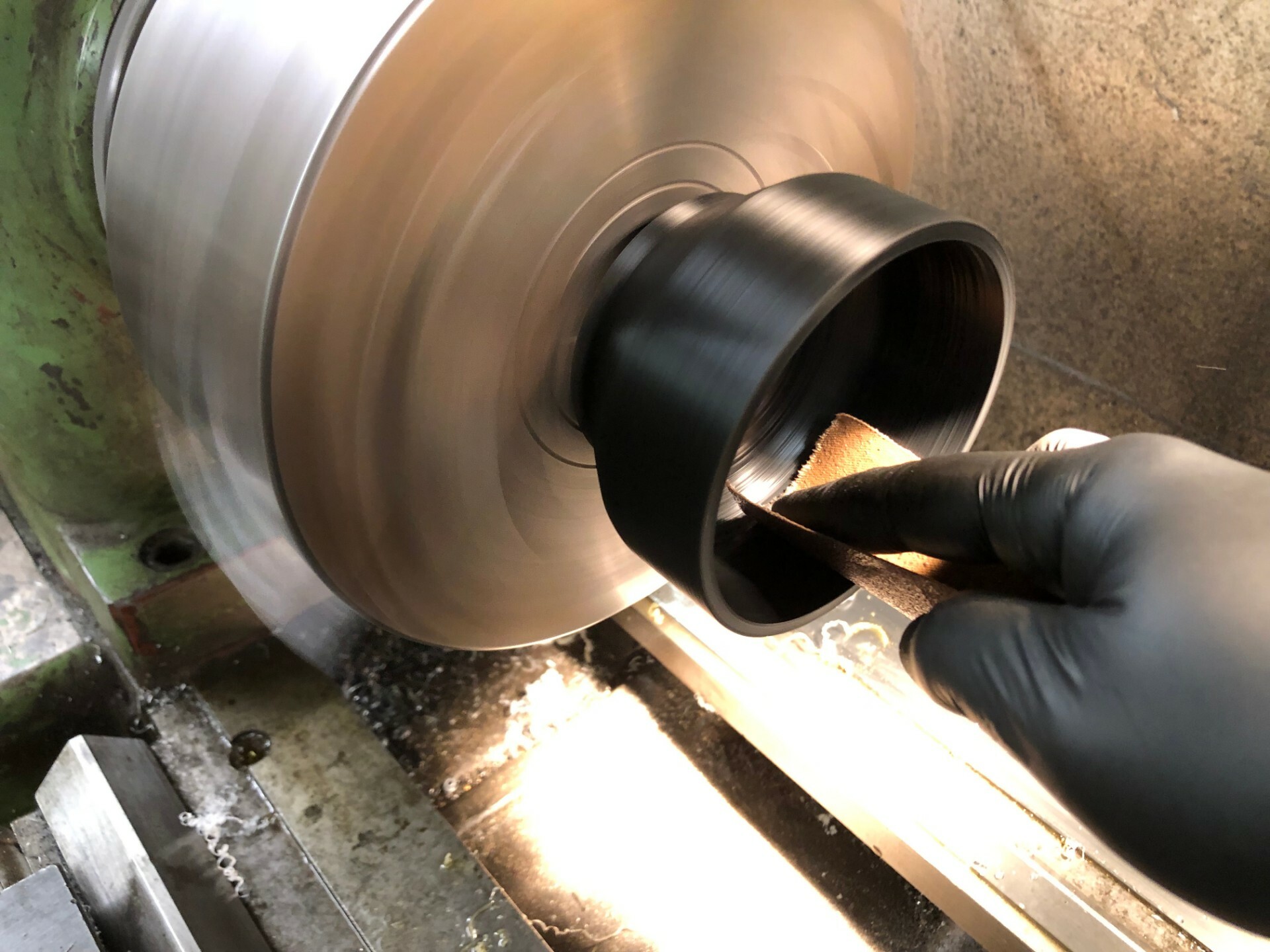

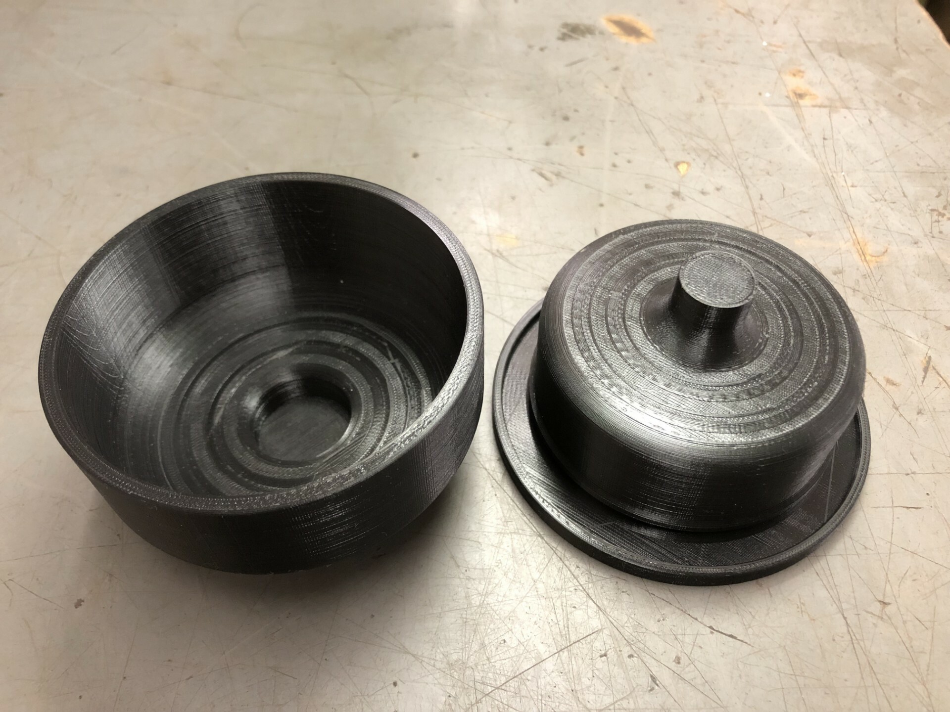

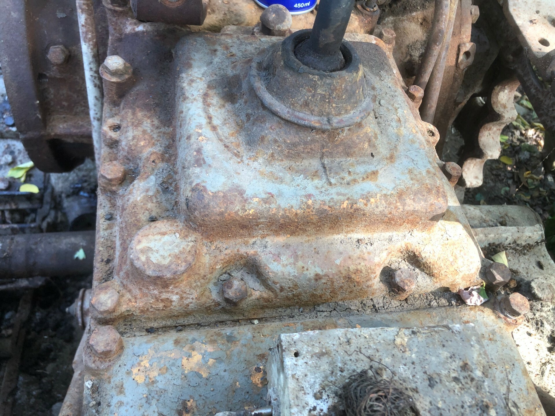

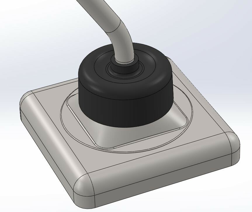

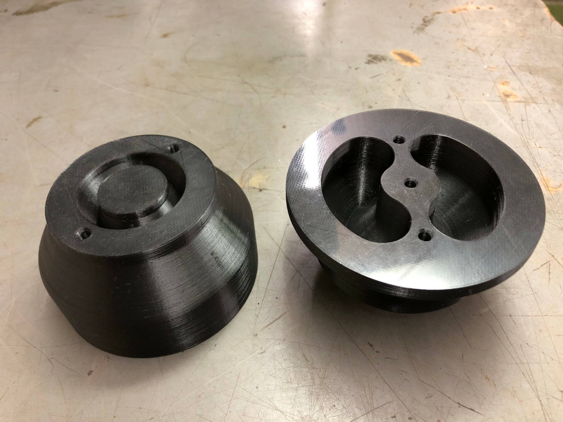

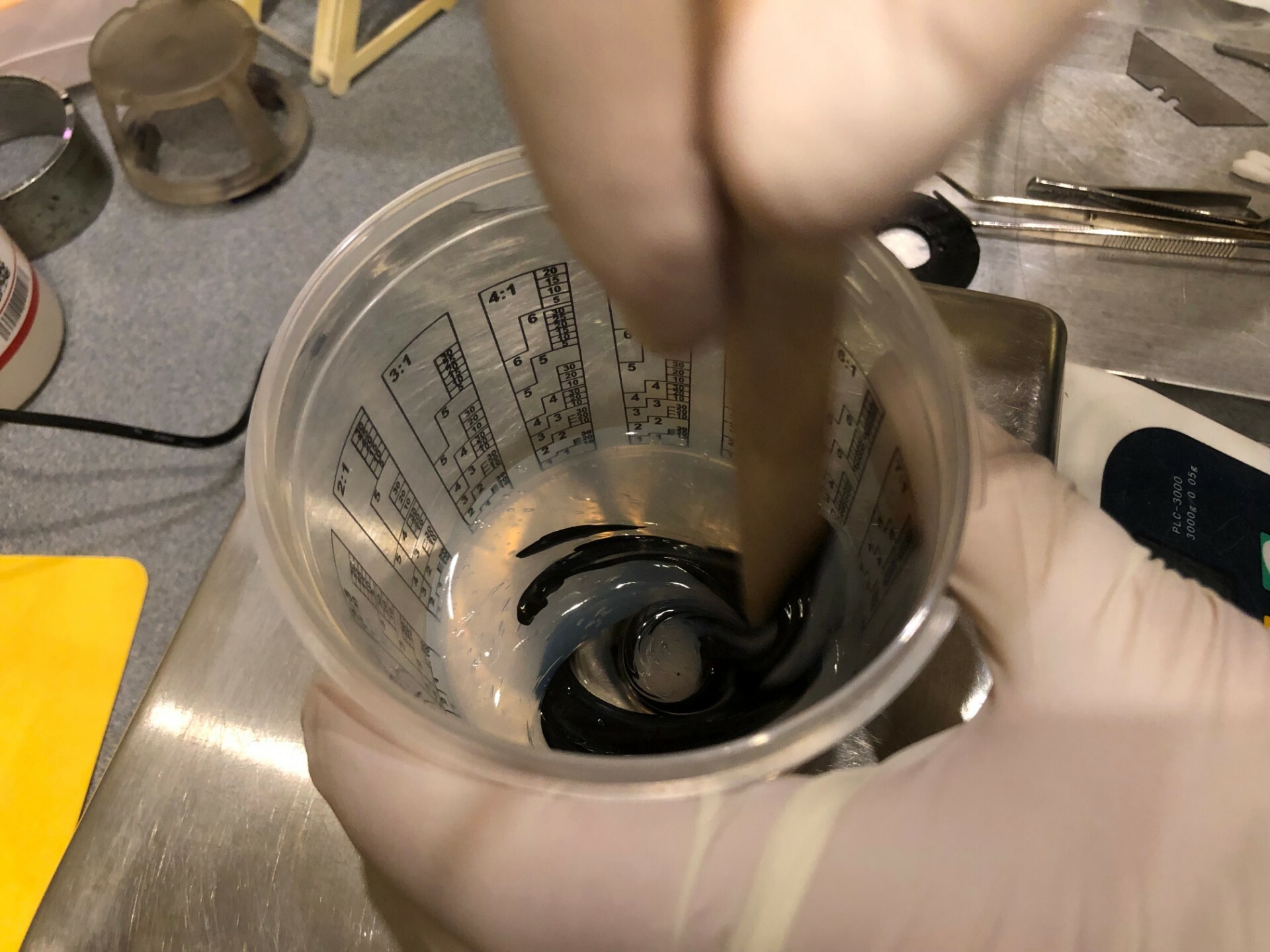

Das nächste blöde Teil, was fehlt, ist der Gummibalgen für den Schaltknüppel. Entweder findet man auf dem reichhaltigen Teilemarkt für Bolgar-Raupen mal eben so ein Ding....  Oder - ja genau - man muss es selber machen, denn um das irgendwen aus Gummi drehen zu lassen, muss man vorher wieder 'ne Niere abgeben. Gemäß Betriebsanleitung muss das Teil ungefähr so ausgesehen haben,  wie das schwarze Ding auf dem Bild von dem 3D-Modell, was ich grob aus den Ansichten in der Anleitung und den abgenommenen Maßen hingemalt hab. Hässlich wie die Nacht aber was soll's. Also erstmal eine zweiteilige Gußform aus Plaste gedruckt und die Oberflächen so lange geschliffen, bis das irgendwie glaubhaft aussieht.

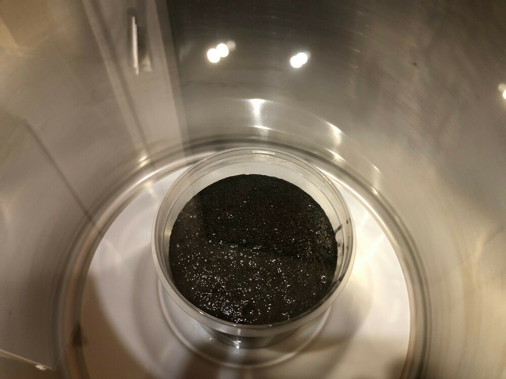

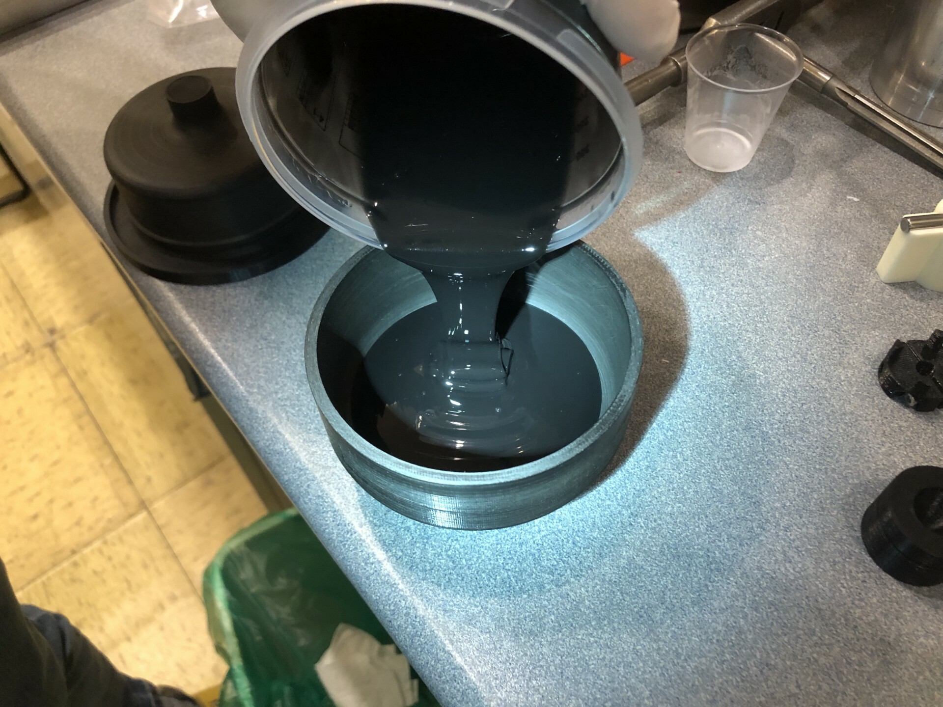

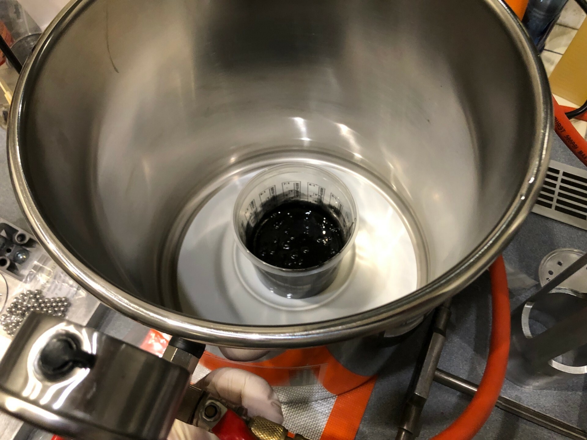

Dann 2K-Silikon schwarz einfärben, schön in der Vakuumkammer entlüften und in die eine Formhälfte kippen.

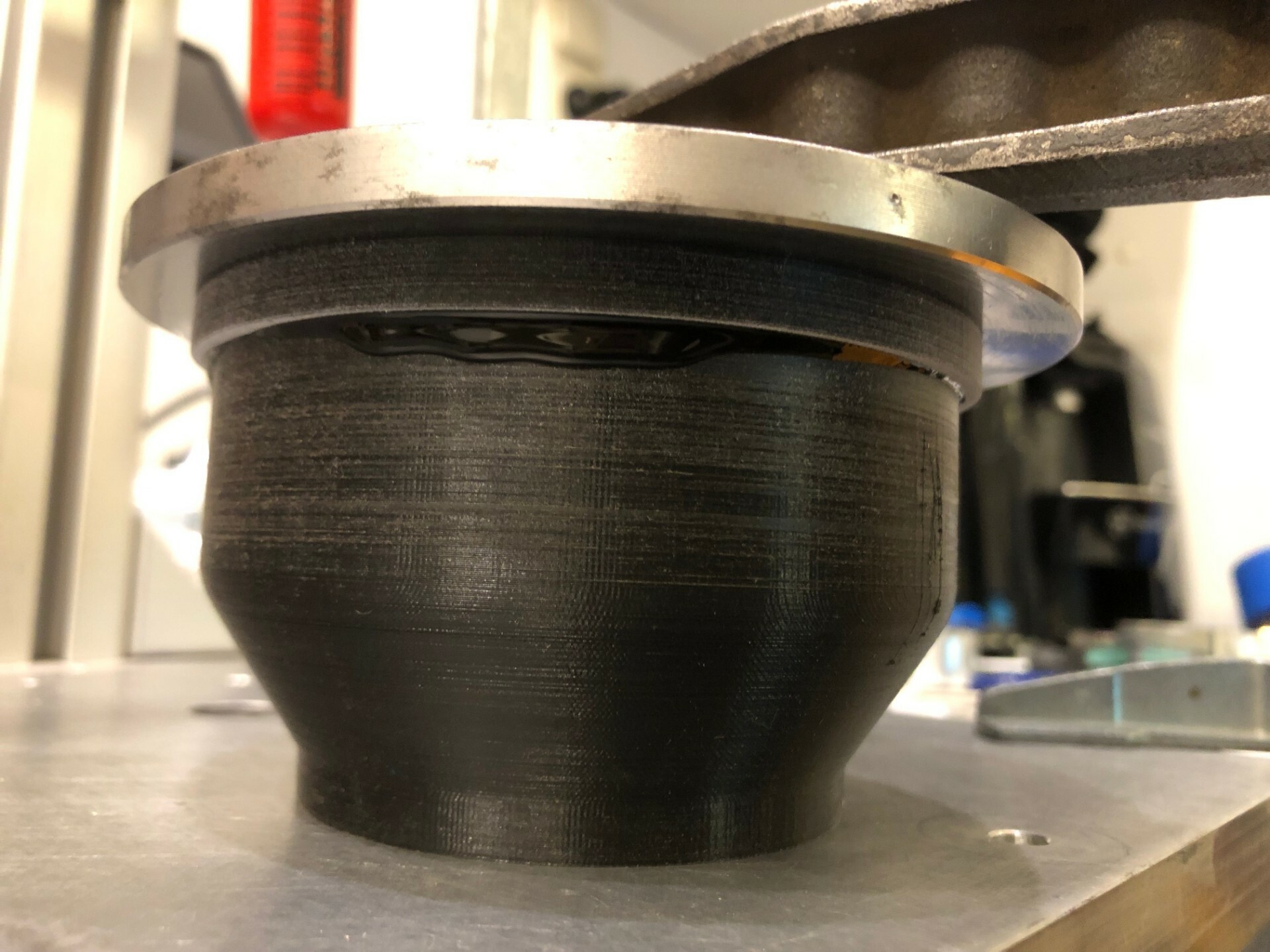

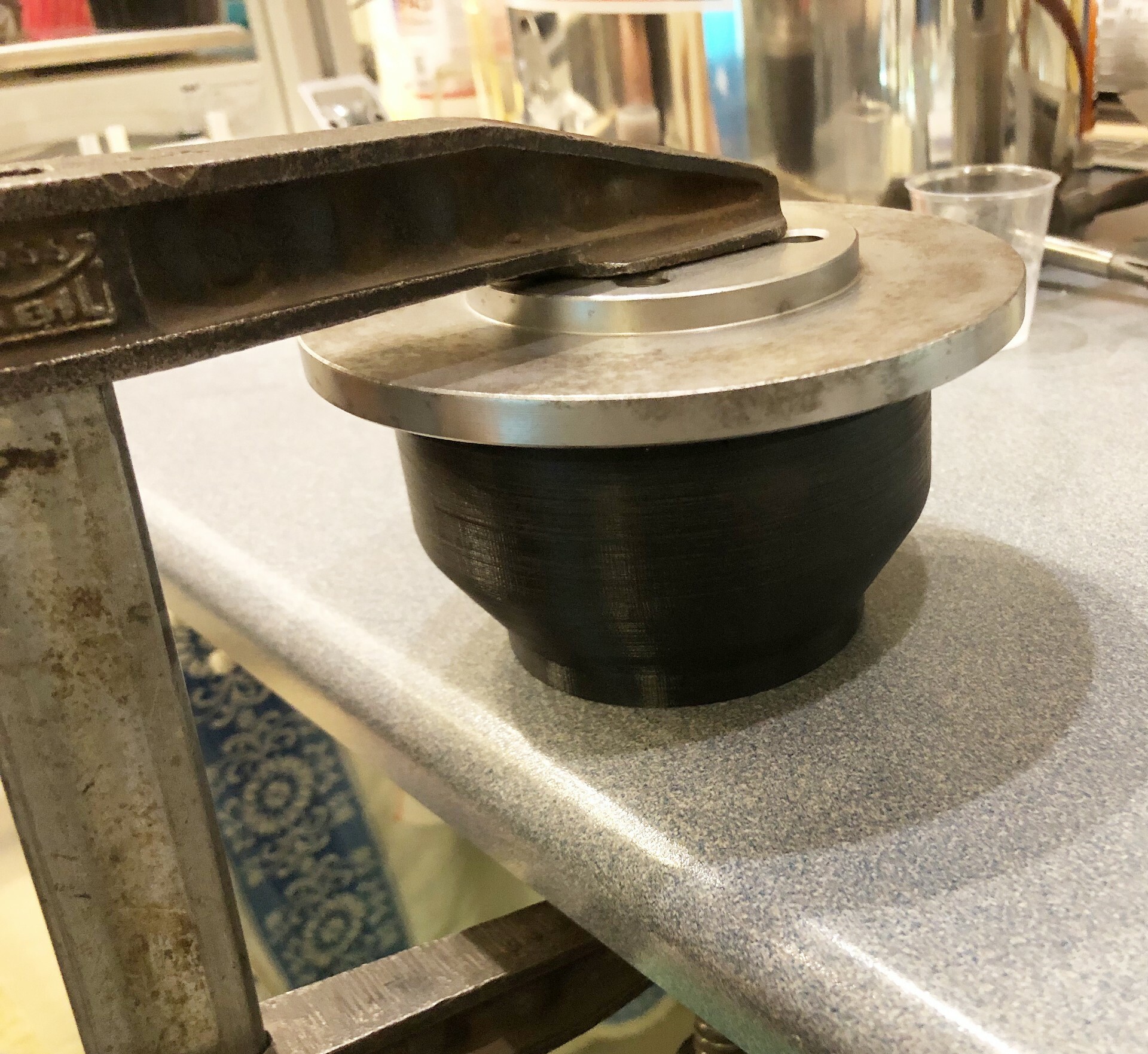

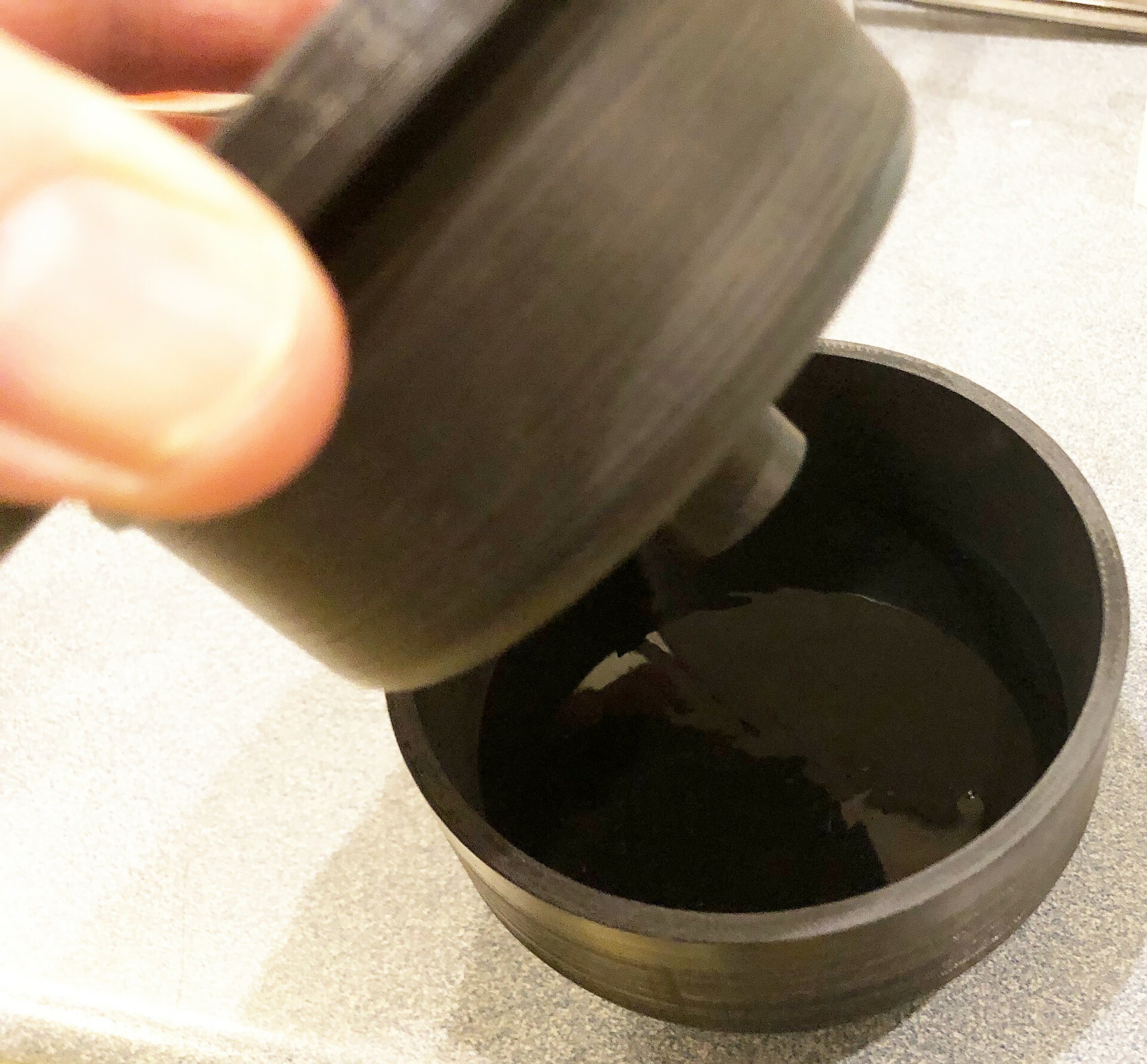

Zweite Formhälfte drauf und das Ganze schön zusammenpressen, so dass etwas Silikon rausquetscht, damit sich der Hohlraum der Form auch komplett ausfüllt. Quetscht nix raus, hat man versucht zu sparen und zu wenig Silikon angemixert. Woher ich das wohl weiss...
