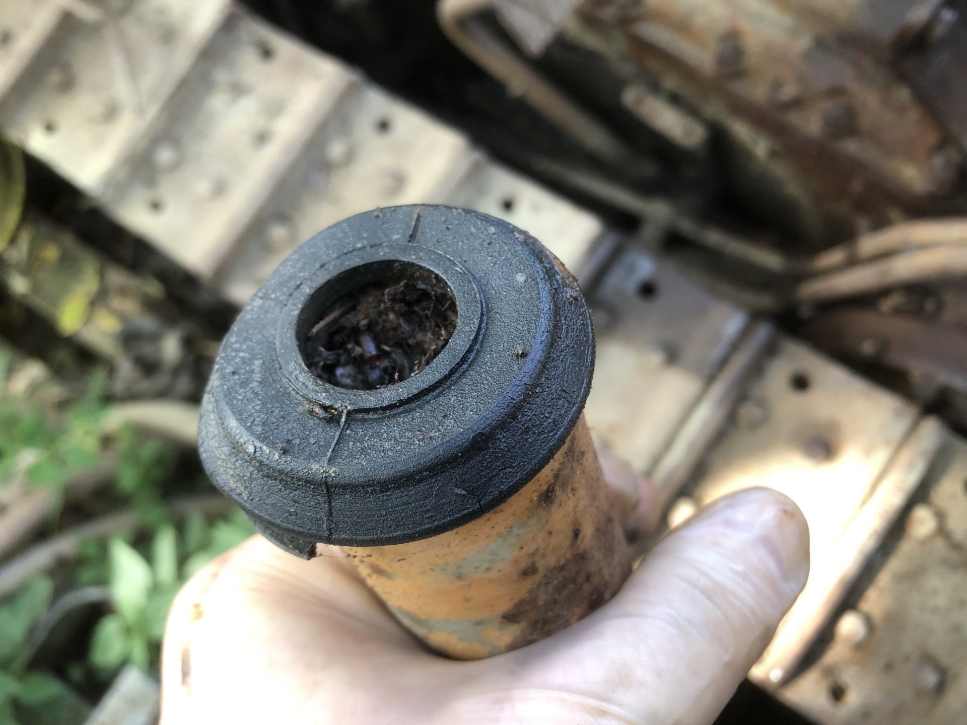

Posted

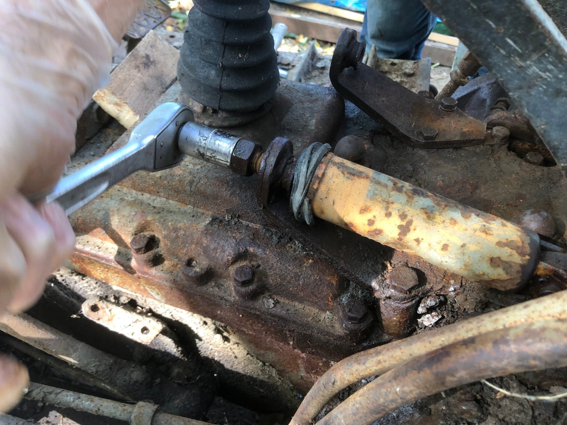

diese albernen Balgen werd' ich wohl nachfertigen müssen - der Rest dürfte nach einer leichten Reinigung wieder einsatzbereit sein.

Klasse Arbeit und sehr spannend zu lesen!
Freue mich schon darauf wie es weiter geht!

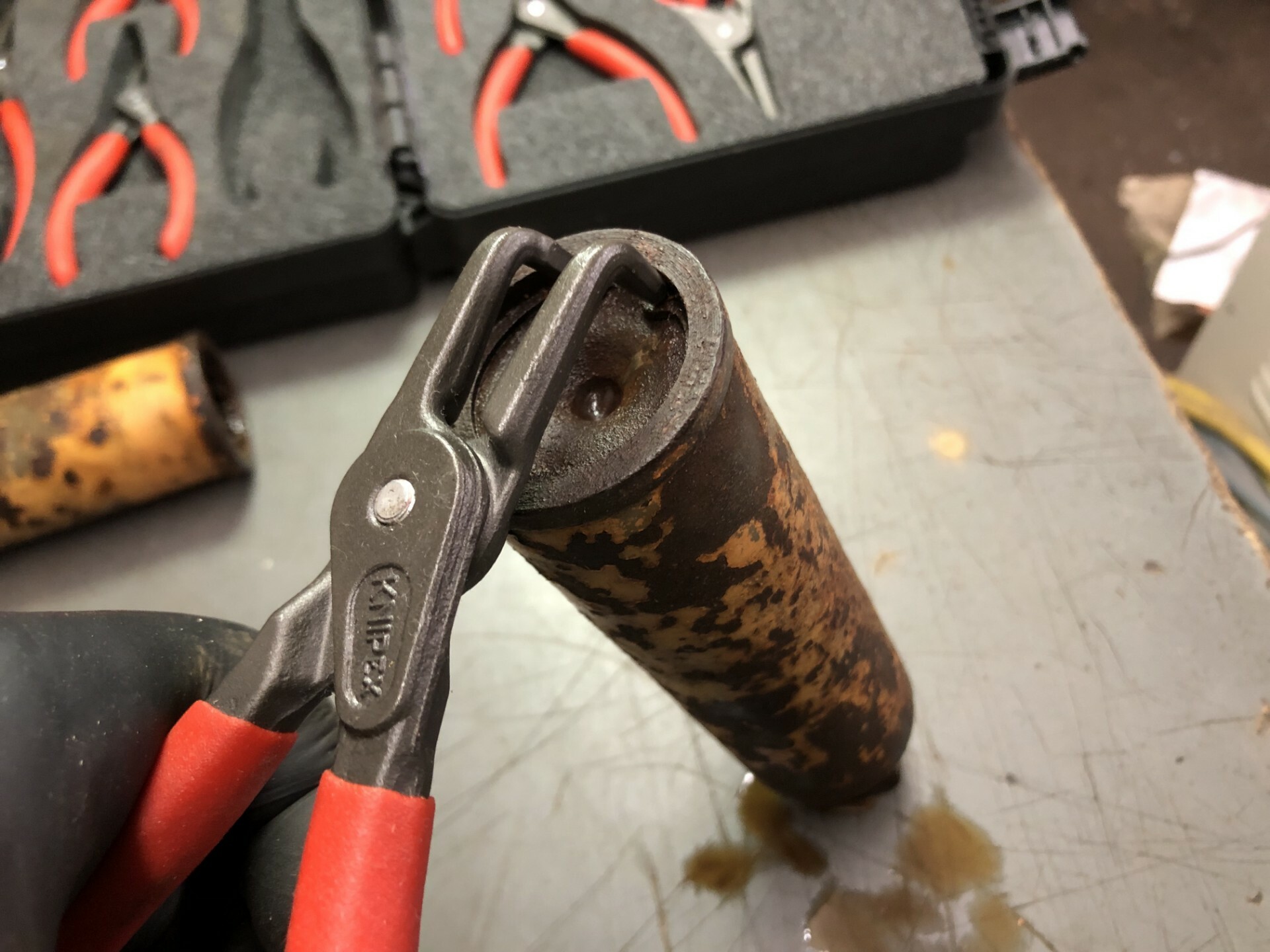

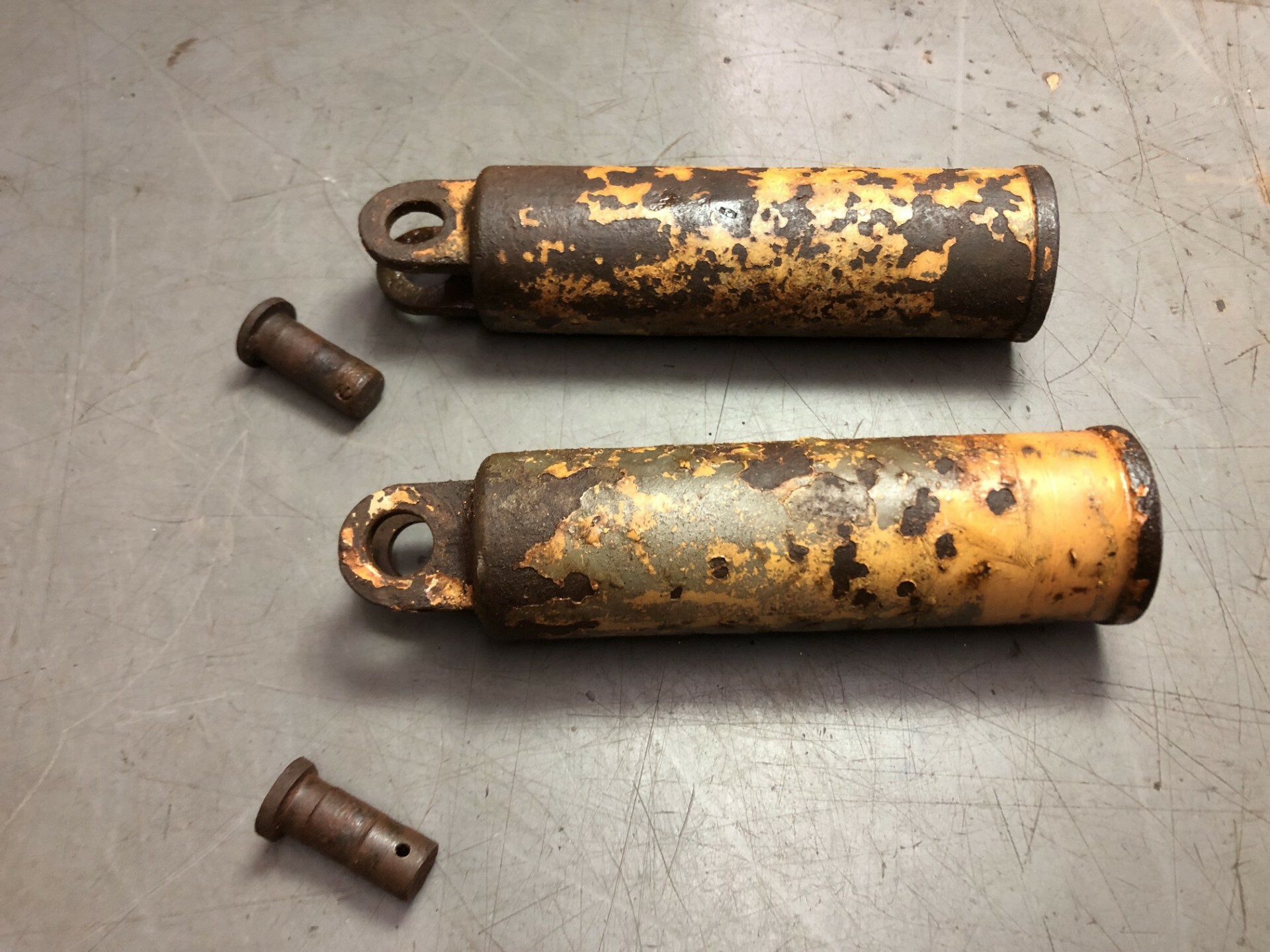

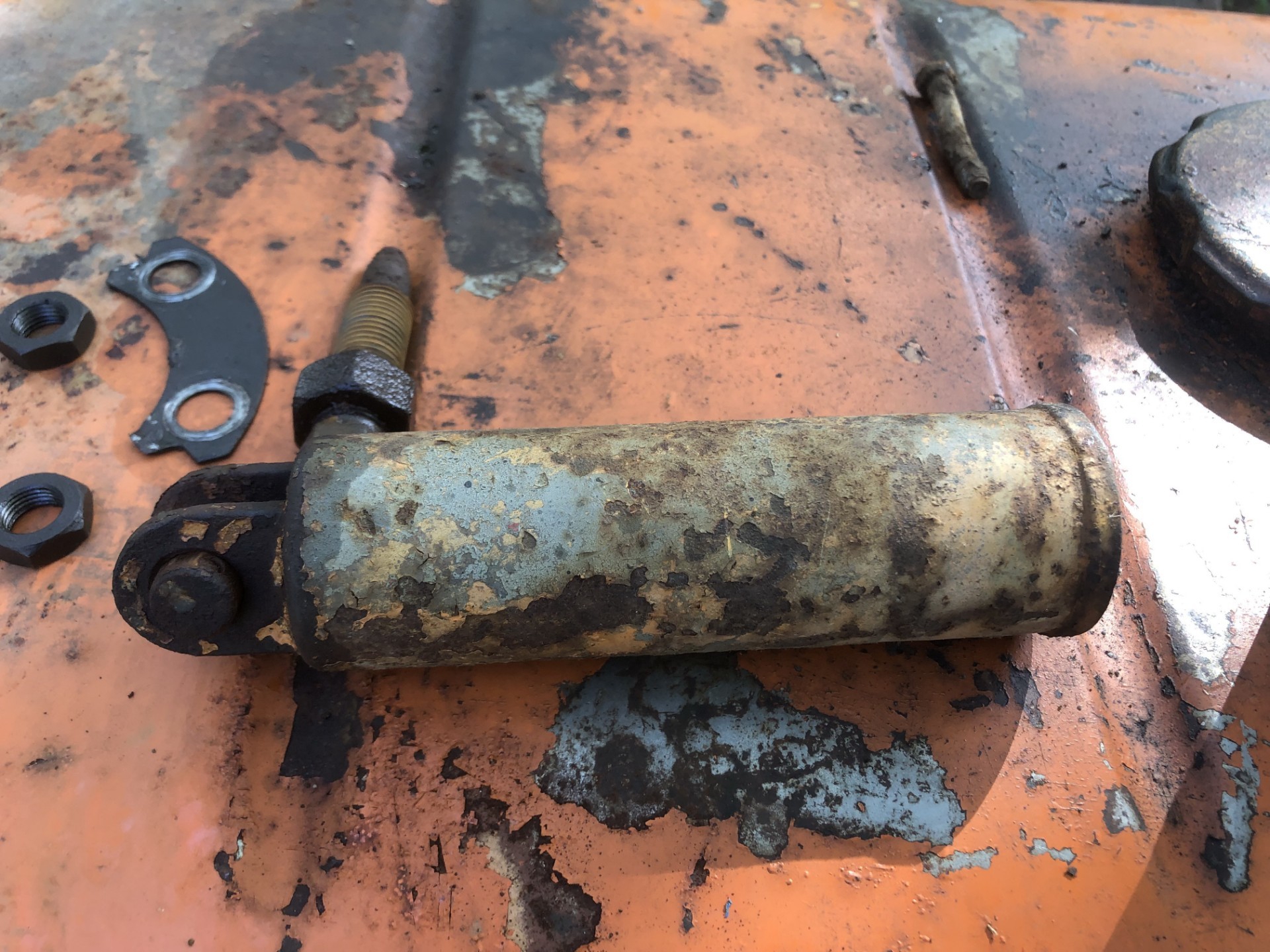

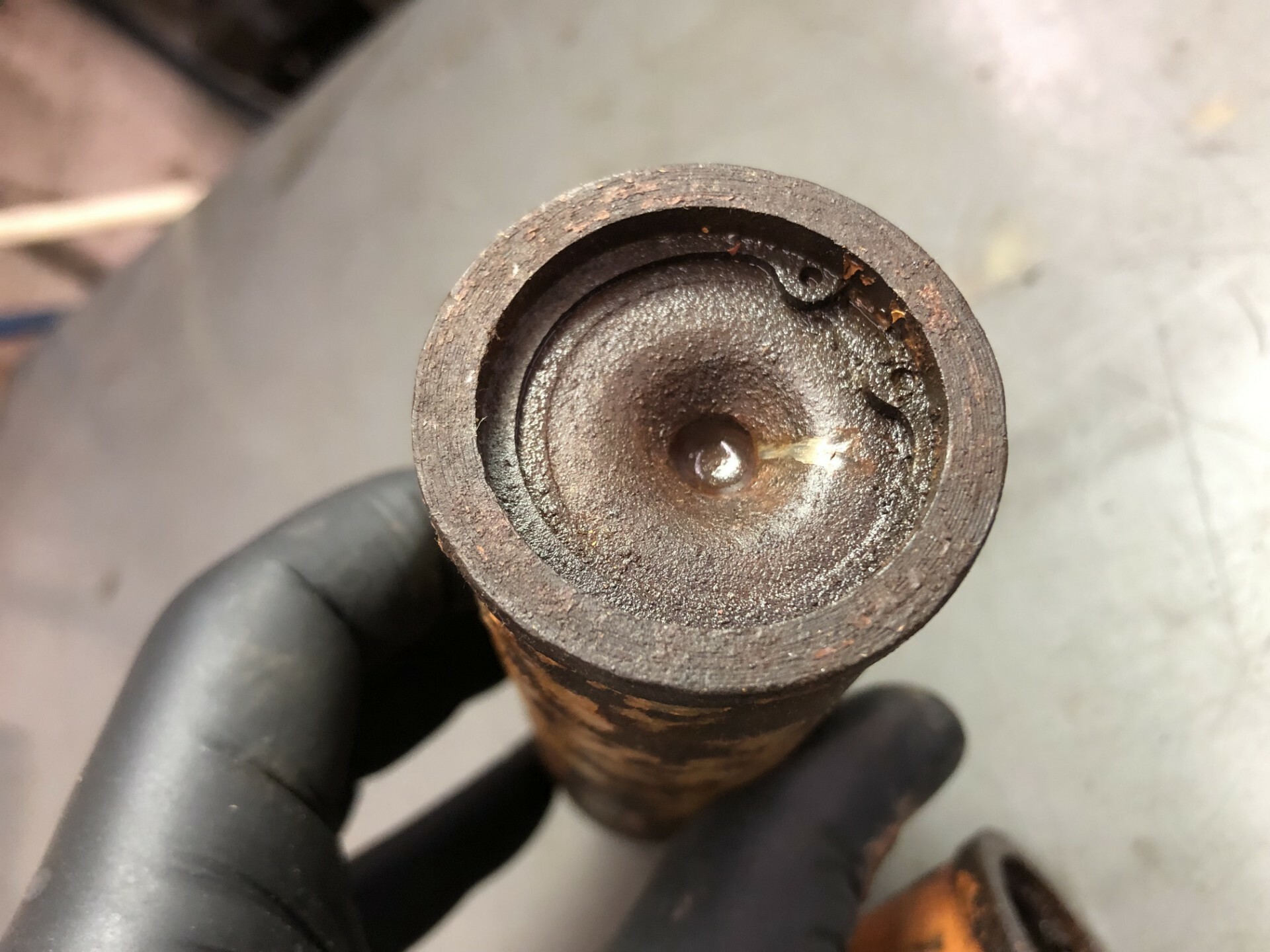

Posted

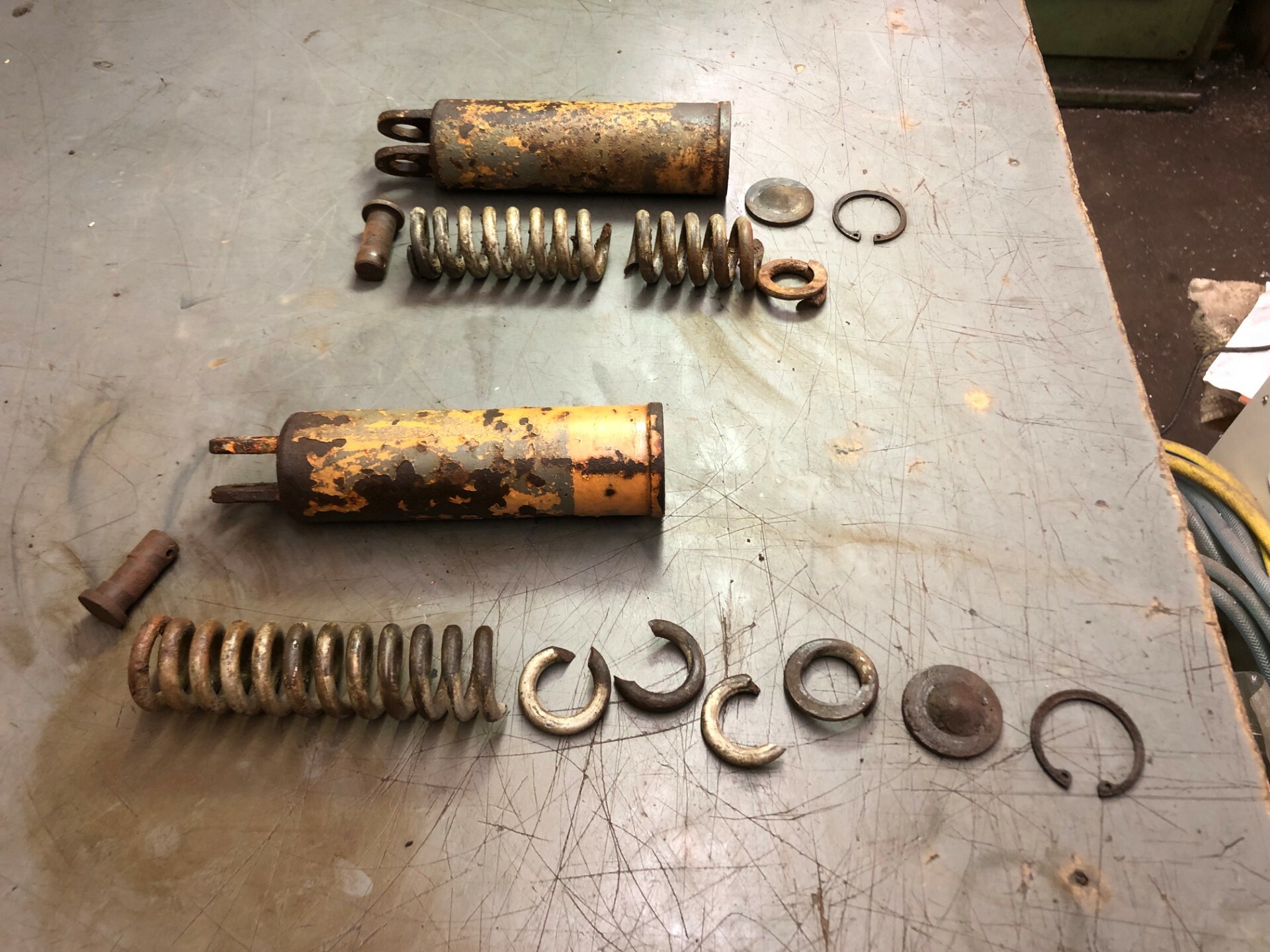

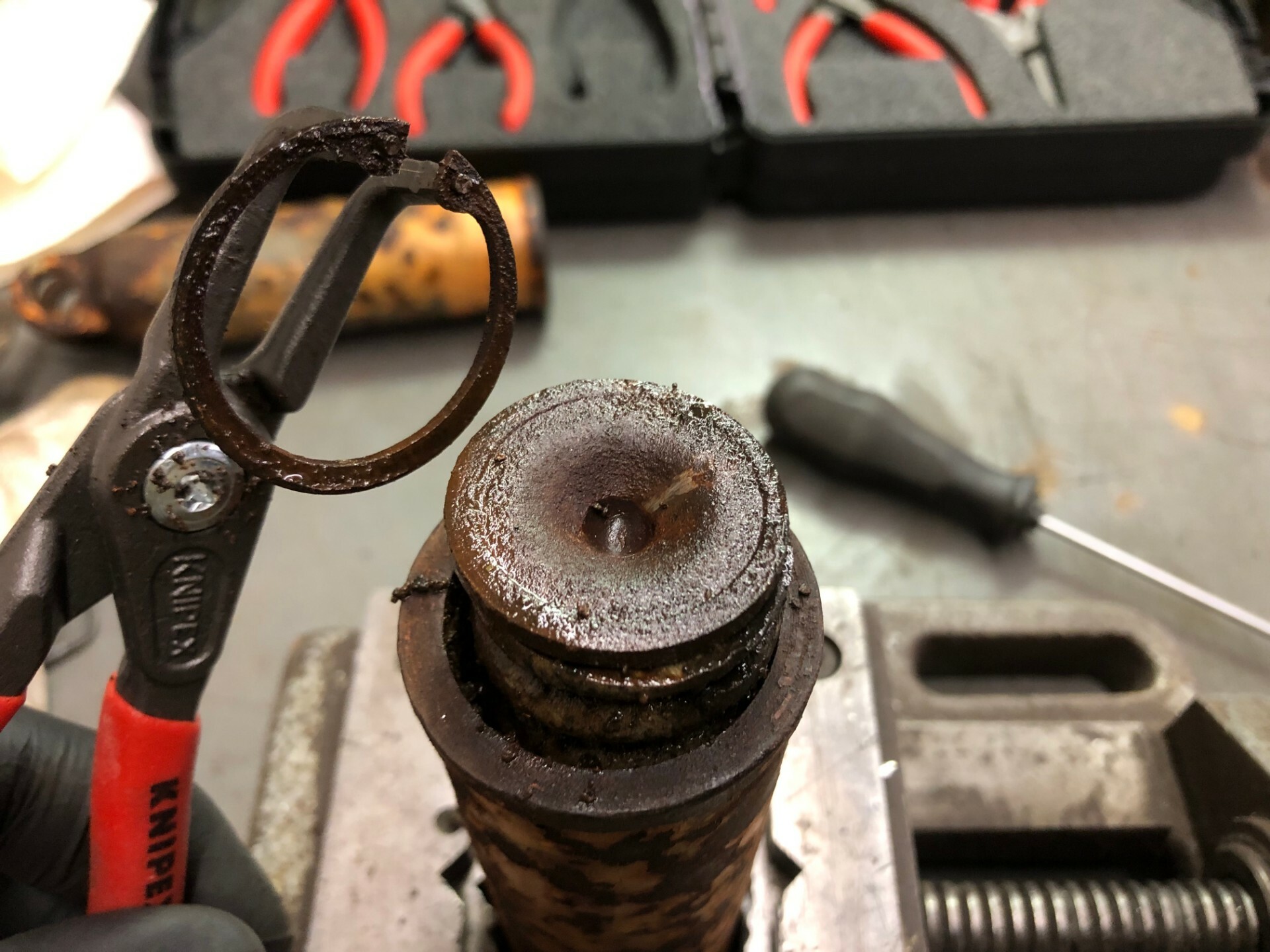

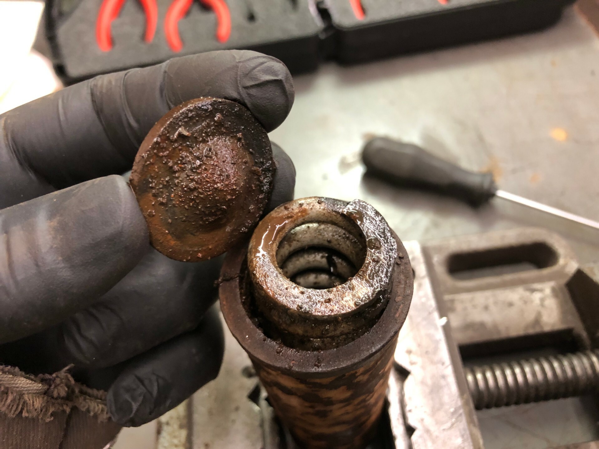

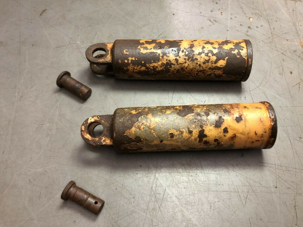

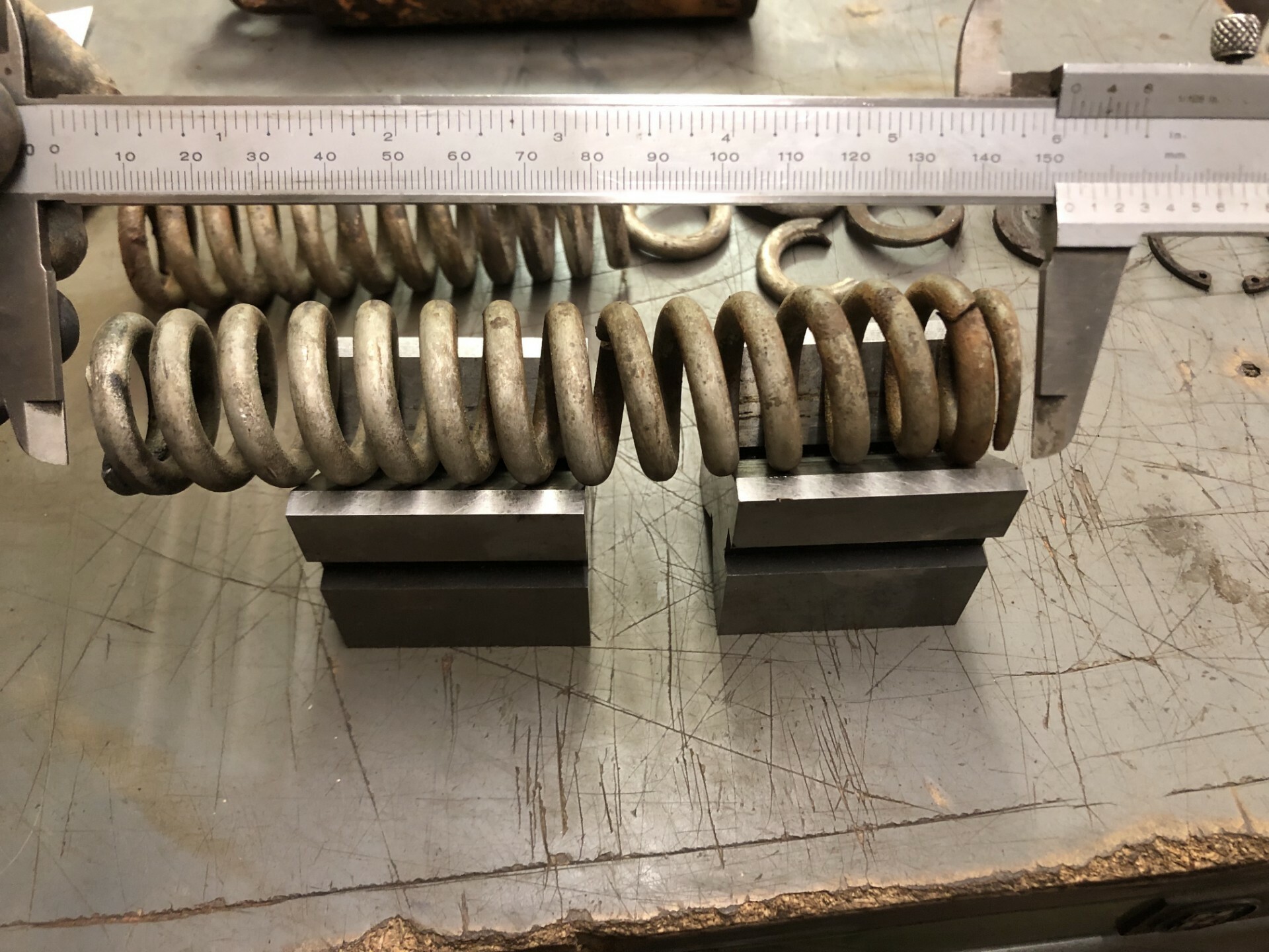

diese Federzylinder müssen natürlich kontrolliert werden. Nicht, dass die hinterher leichtgängiger sind, als geplant. Also mal reinschauen...
  • Like 1

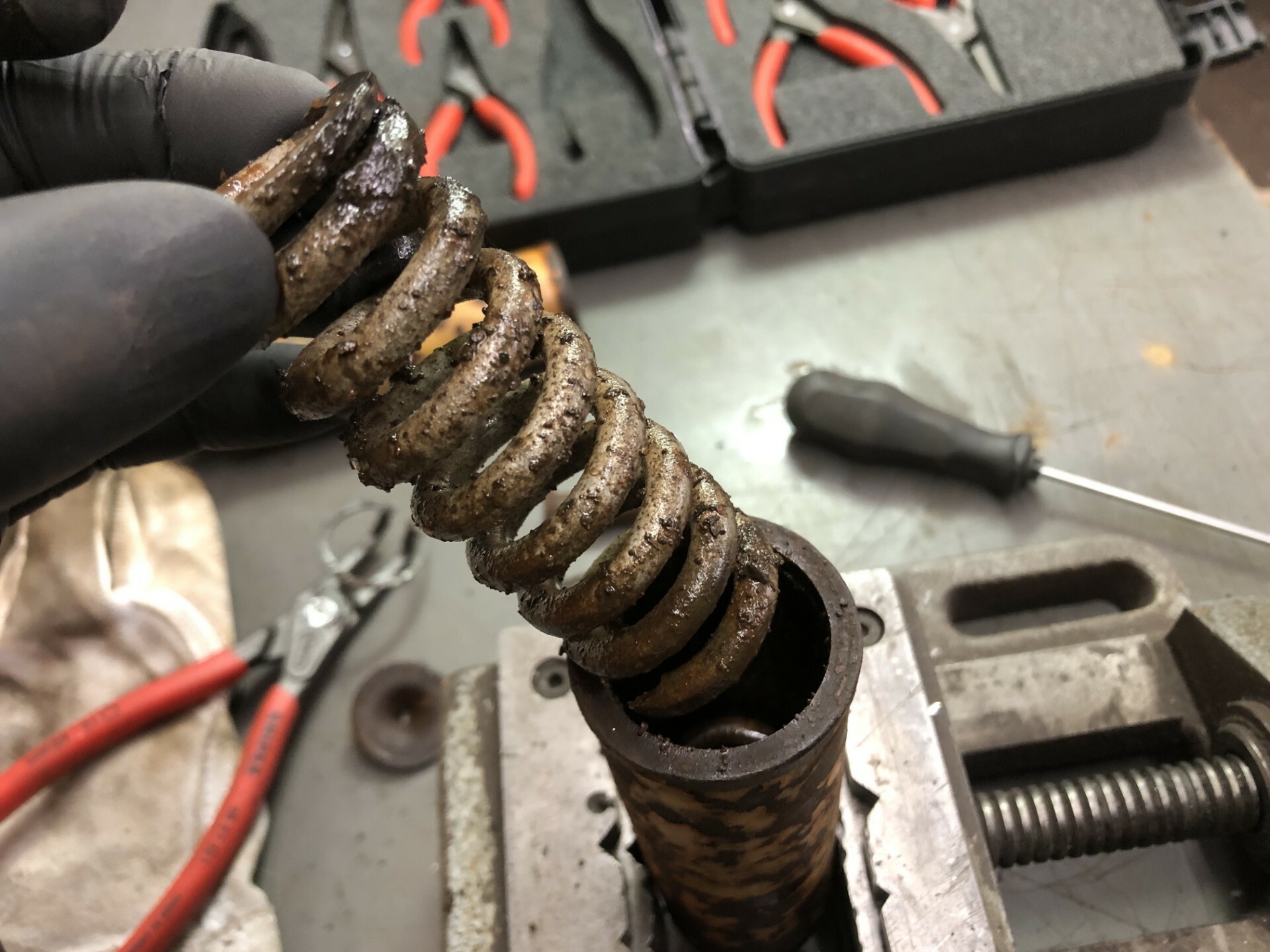

Posted
aha. Die Federn sind ja in einem super Zustand. Da braucht man nix dran machen. Einfach wieder reinfüllen, ordentlich schütteln gut is das.
Ok, Überredet. Ich schau mal, wie die Maße sind, welche Kraft und  Federrate die haben usw.  Da finden sich bestimmt brauchbare Exemplare im Federnhandel.
  • Like 2

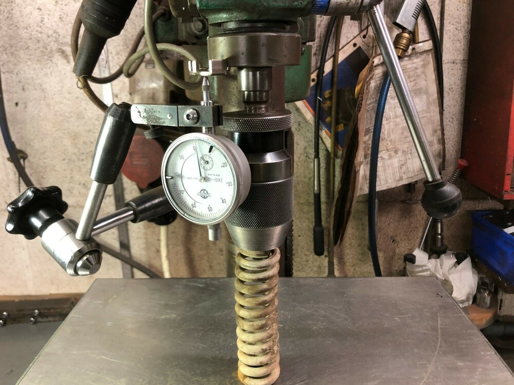

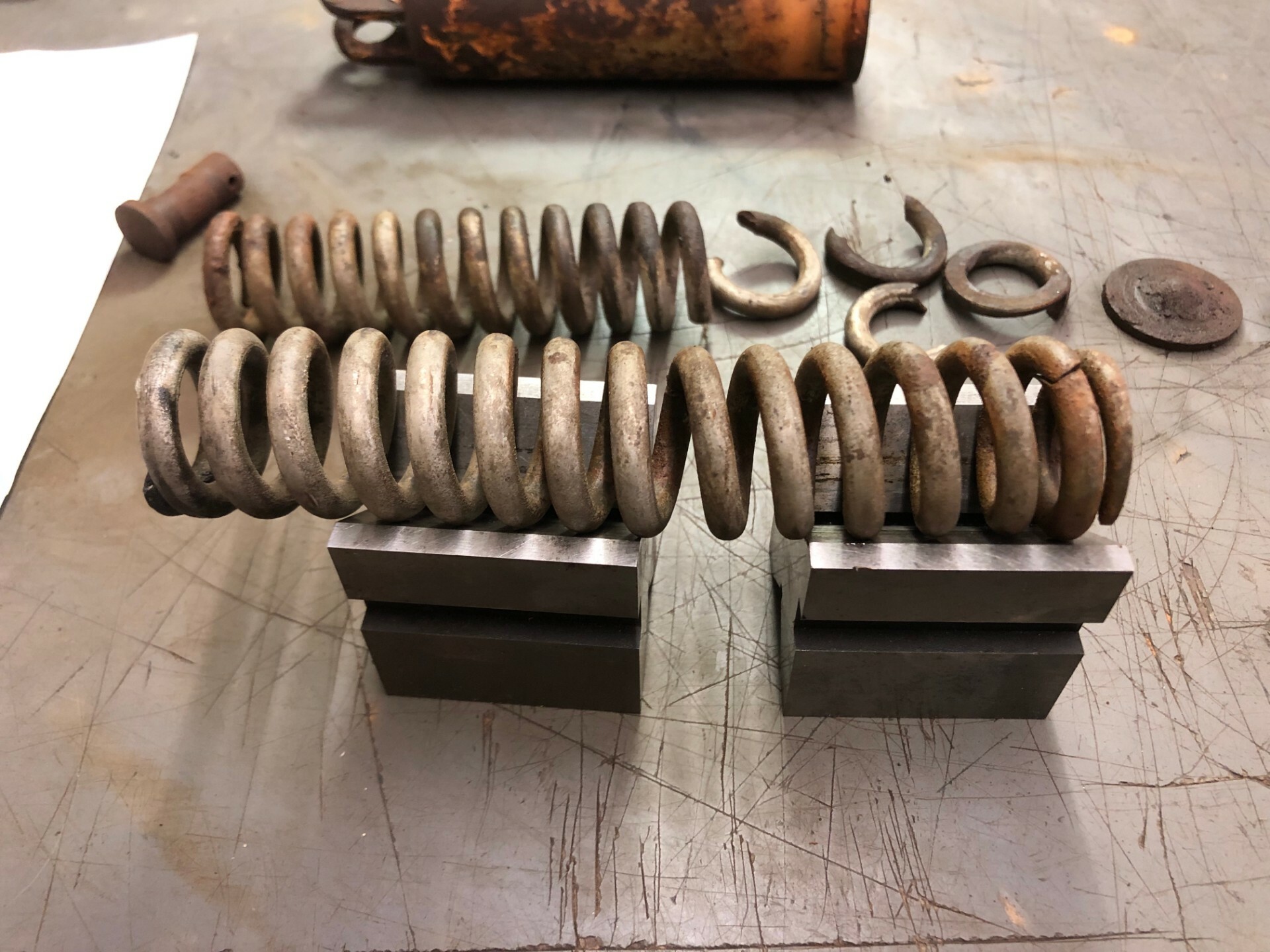

Posted
mit einer einfachen Vorrichtung aus Ständerbohrmaschine, Waage und Messuhr lässt sich die Federrate, also die Federkraft pro zusammengedrücktem Millimeter ungefähr ermitteln.
