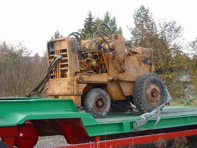

Wir hatten Langeweile und als Beschäftigung für die kalten Winterabende eine Herausforderung gesucht.
Dabei sind wir förmlich über diesen Radlader gestolpert:
Es ist ein IHC Payloader H25B,
Länge 2,00 mtr. Breite 1,30 mtr..
Dieser Bonsai-Lader hat ein Eigengewicht von ca 3 to.,
und wenn man dem Prospekt glauben schenken darf, eine Hubkraft von 1,8 to.
Der Motor, ein IHC, mit dem Baumuster BD154H. Der muntere 4-Zylinder-Diesel leistet 42 PS.
Er hat hydrost. Antrieb vorn mit eigener Tandempumpe.
Eine eigen Pumpe für die Lademechanik und eine, am Motor angeflanschte Pumpe für den Lenkzylinder.
Zudem hat er die Lizenz zum Ohren abschneiden!
Einzig das Fahrvergnügen ist z.Zt noch getrübt:

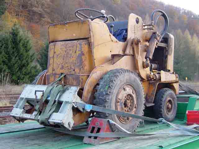

Der Lenkunszylinder ist im hintern Bereich defekt. Die Halterung zwischen dem Kugelkopf der Lenkachse und Zylinder ist gebrochen.
Wir finden keine Teile für unsern Mini IHC.
Wer kann uns helfen???
Wir sind für jeden Tipp dankbar!
2006/11/post-4792-1164397539.jpg
2006/11/post-4792-1164397880.jpg
Ist dieses teil denn direkt mit der Lenkzylinerkolbenstange verbunden?! hast du evtl. Bilder? Evtl. könnte dir das Hydraulik Power Team in OFFENBURG HOHBERG helfen, die sind Profis bei allem wa smit Hydraulikzylindern Lenkzylindern und so zu tun hat!
