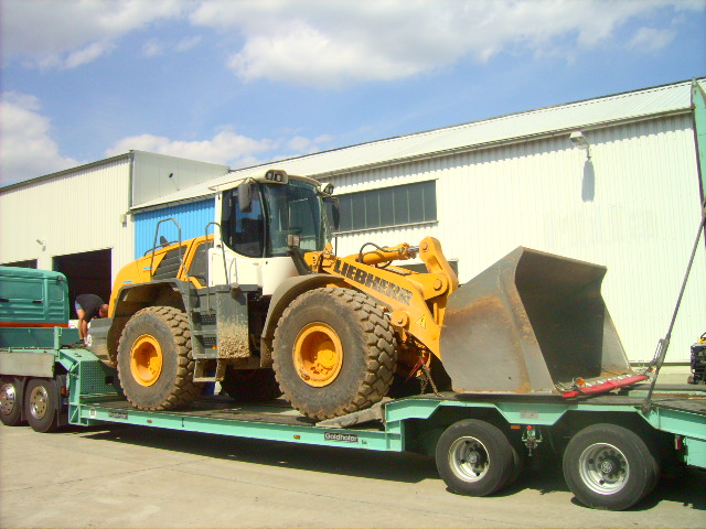

detailbilder wären gut.
Könnte sein daß das ding als abstreifer bei gefüllter schaufel fungiert, aber wozu??
danke im voraus
Das ist ein Abstreifer. Wird vor allem bei Lava, Blähton, eingesetzt damit in der Schaufel immer die gleiche Menge ist. Wichtig bei der Verladung ohne Waage.
Gruß Alex
@ Allgäuer,
wie gewünscht ein paar Detailbilder
IPB Bild
IPB Bild
IPB Bild
Gruß Alex
danke für die info, klingt logisch, wenn es aufs genaue maß der kubik ankommt.
