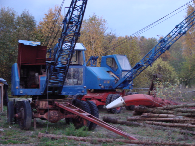

Hab ein kleines problem mit der hilfswinde also der dritten von vorne.
Sobald ich die motorkupplung einkuppel laeuft die winde mit.
wie kann man das einstellen?
Der vorbesitzer sagte es wuerde an der kupplung liegen.
Kenne mich leider nur mit neueren Baggern aus wie Komatsu Pc400 aber nicht mit dem alten fuchs. sad.gif
Ist ein 301 Bj 76 mit hydromechanischem windenantrieb.
Gibt es eine anleitung wie man die einstellt(PDF)????
Danke im Voraus und gruesse aus dem schoenen Hinterpommern wave.gif Thomas
Wenn die Wind mitläuft ist sie richtig eingestellt. Das ist die Greiferberuhigungswinde und die ist immer ein bißchen im Einsatz, damit es beim Schwingen des Greifers keine Schlaffseil gibt. Kannst also ganz beruhigt sein.
