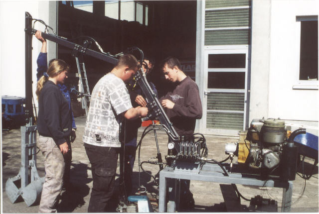

Eine der Aufgaben für die angehenden Baugeräteführer im Ausbildungszentrum Bau lautet in Zukunft also, im Rahmen ihrer Ausbildung einen voll funktionstüchtigen Minibagger aus diversen Einzelteilen zu konstruieren. Das Interessante dabei: Die einzelnen Materialien für diesen ungewöhnlichen Bagger müssen möglichst selbst hergestellt werden. Nur spezielle Teile, wie z.B. der Motor oder die Hydraulikpumpe wurden zugekauft.

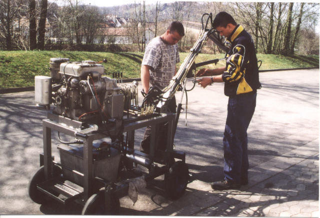

Die Idee zu diesem ungewöhnlichen Projekt kam vom Straßenbau-Ausbildungsmeister Wilhelm Kiesel: ?Unser Zentrumsleiter bat mich, mir eine interessante Entwicklungsaufgabe für unsere Lehrlinge auszudenken, die nicht unbedingt im vorgegebenen Lehrplan steht. So bin ich auf den Gedanken mit dem Selbstbau eines Hydraulikbaggers gekommen", erklärt Kiesel. Auf einem Stück Vesperpapier hat er zunächst einen Konstruktionsplan skizziert, aus dem schließlich eine richtige Aufgabenvorlage wurde. Nach dieser Vorlage müssen nun die jungen Auszubildenden im 2. Lehrjahr innerhalb einer Woche einen Minibagger zusammenbauen. Das bedeutet z.B. alle Hydraulikleitungen selber biegen und mit diversen Schläuchen so verbinden, dass die Hydraulik später auch wirklich dicht ist, damit kein Öl rausspritzt.
Die erste Gruppe von Bau-Azubis hat diese Aufgabe bereits hervorragend gelöst. Jetzt stehen sie um ihre Maschine aus eigener Produktion herum und freuen sich, dass alles auch tatsächlich funktioniert: Vor und zurück fahren, Hydraulikarm hoch und runter lassen, Greifer öffnen und schließen. Eben wie ein richtiger kleiner Bagger, nur dass er ohne das sonst übliche Schutzgehäuse ziemlich exotisch wirkt. "Diese Anlage hat einen Druck von 50 Bar", erklärt Kiesel. Zum Vergleich: Die ?echten" Geräte, an denen mit den Lehrlingen unter anderem die Fehlersuche und Wartung geübt wird, haben 300 bis 400 Bar Druck in der Hydraulik. Selbstverständlich dürfen und müssen die Azubis im Laufe ihrer Ausbildung auch auf den großen Baumaschinen ihre Fähigkeiten testen. Ihren Minibagger Marke Eigenbau haben sie aber besonders ins Herz geschlossen.
