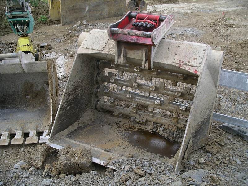

Hej,
habe heute in einer Swecon Niederlassung an einem EW 140 B einen Oil Quick SW gesehen, aber keine Zeit gehabt den näher zu betrachten.
Wer hat Erfahrungen mit diesen SW und kann darüber nen wenig berichten...?!
Und vorallem wie läuft das mit Anbaugeräten, sind die dann auch nur beim Hersteller des SW zu kaufen?
Danke für Infos im vorraus!
Mfg Florian
Hallo,
Oil Quick ist der Nachfolger vom Likufix System Liebherr aber viel besser. Ist ein interessantes System mit dem das wechseln der Hydraulikschläuche entfällt. Das System ist sehr teuer und rechnet sich nur bei häufigen Werkzeugwechsel. Es können prinzipiell alle Anbaugeräte aller Hersteller damit angebaut werden. Oil Quick ist extrem praxiserprobt und ist im größerem Stil bei Riebel in Mindelheim,Strabag Österreich in kürze auch Strabag Deutschland,Wittfeld usw. im Einsatz. Der Vertrieb Deutschland wird in der Nähe von Augsburg organisiert wo auch die Fertigung für D stattfindet. Das Team von Oil Quick D ist sehr engagiert und motiviert.
Gruß
Lorenz
