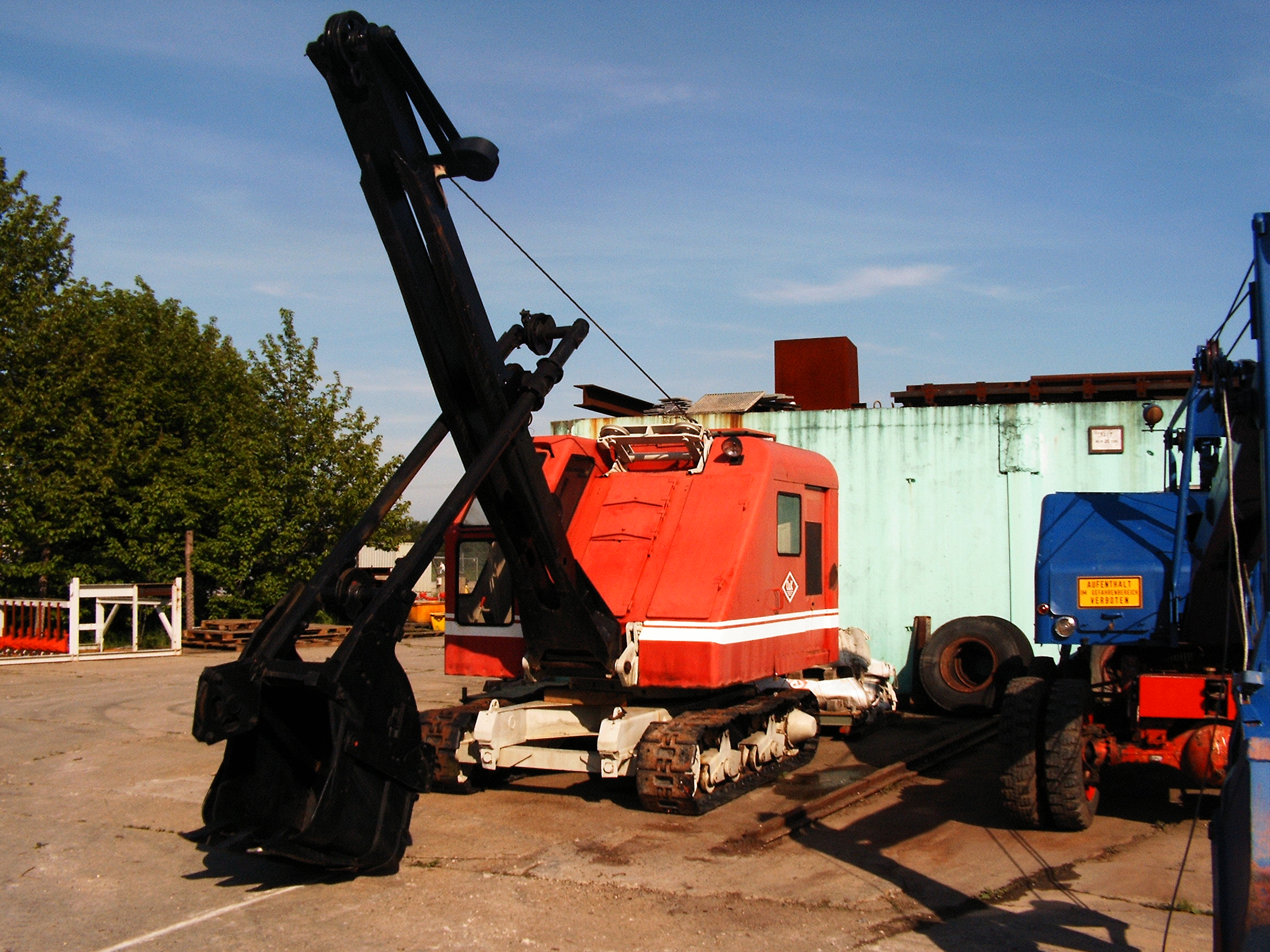

Frisch gewaschen steht die Maschine am 30. April 2005 auf dem Hof der IghB, noch immer zum Ausstellungsstück degradiert. Der Lack kreidet unter dem Sonnenlicht aus, da die Restaurierung der Maschine geplant ist, ein erwünschter Effekt. Da lässt sich der Lack später besser entfernen.

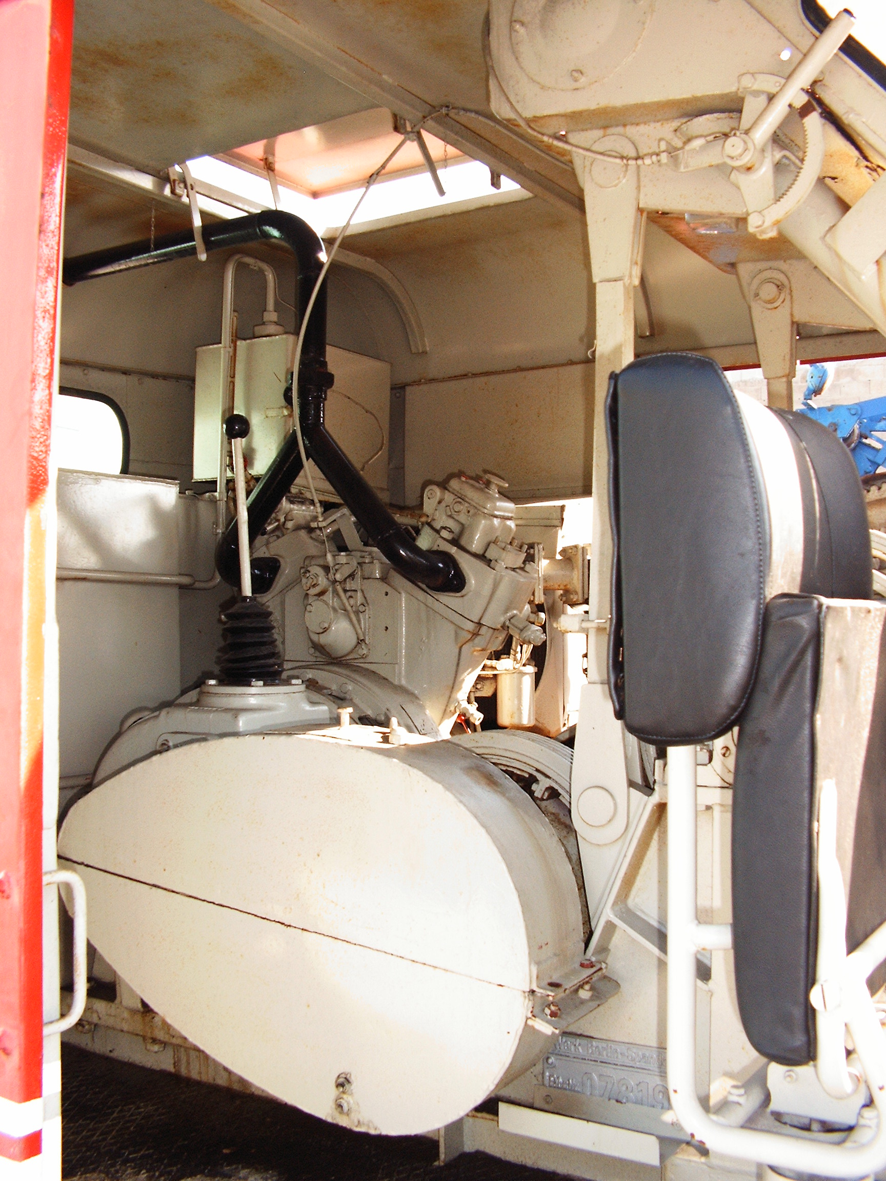

Das Objekt der Begierde - der Original O&K-Motor. 3,3 Liter Hubraum - Wann wird man den wieder hören? bearbeitet von Stefan

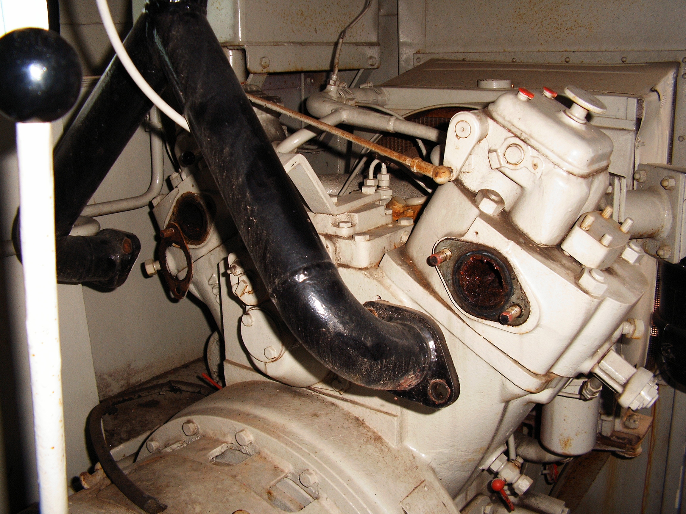

Also wie war das? Viertakt-Motor? Irgendwann im Studium hatten wir mal die ganze Wirkungsweise usw. gelernt. Alles Theorie, hier ist die Praxis. Also für heute erst mal die Ansaugstutzen, Luftfilter sowie die Abgasstutzen und den Auspuff abschrauben. Bei dem Auspuff handelt es sich um ein handelsübliches Wasserohr ohne Schalldämpfer. Die damaligen Maschinen kamen noch ohne Warneinrichtung aus. Die hat man auch ohne gut gehört.
Da ist der Auspuff schon abgeschraubt.

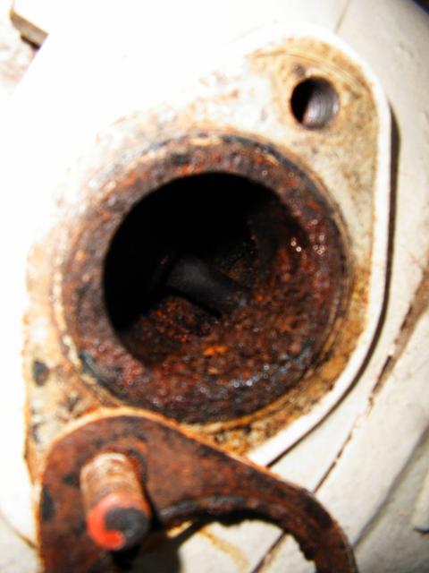

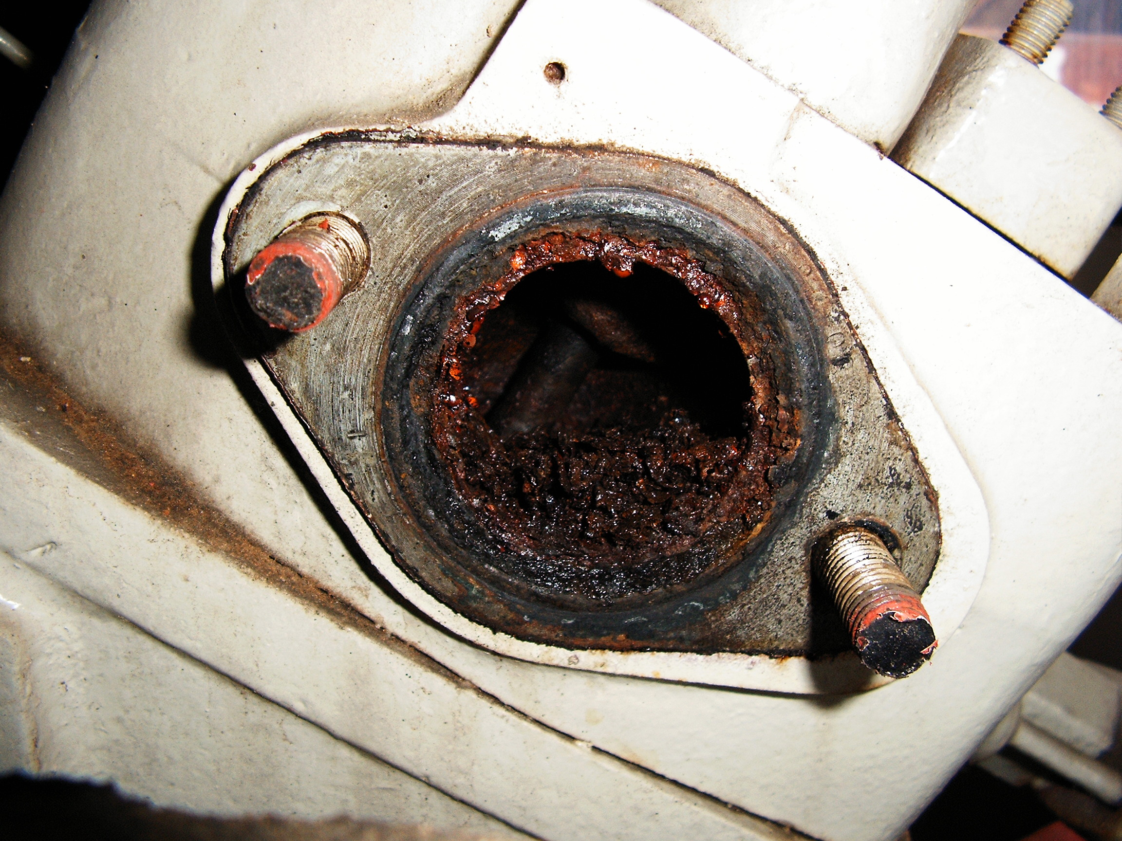

Die Ventilkammer-Abgasseitig ? Ein Biologe könnte anhand der unterschiedlichen Schichtungen des Laub-Rostgemisches sicher die Standzeit ablesen
Der zweite Zylinder sieht nicht besser aus.

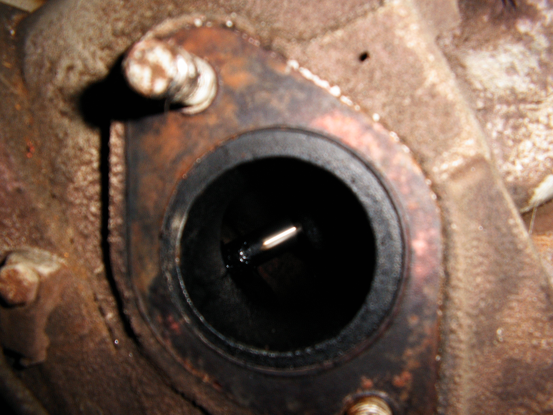

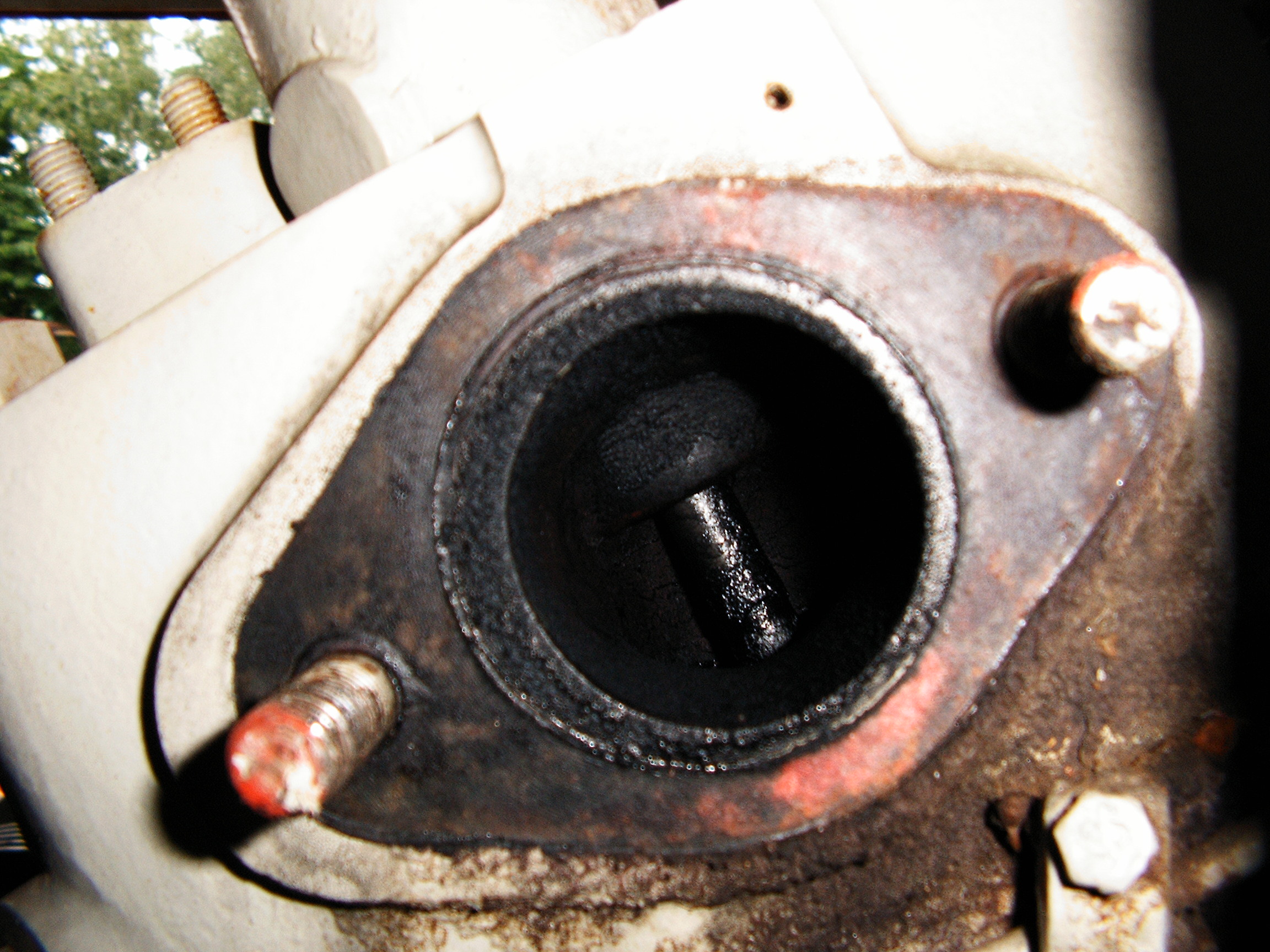

Auf der Ansaugseite sieht es schon besser aus ? zumindest kein Laub
Da blinkt sogar noch ein blanker Ventilschaft!

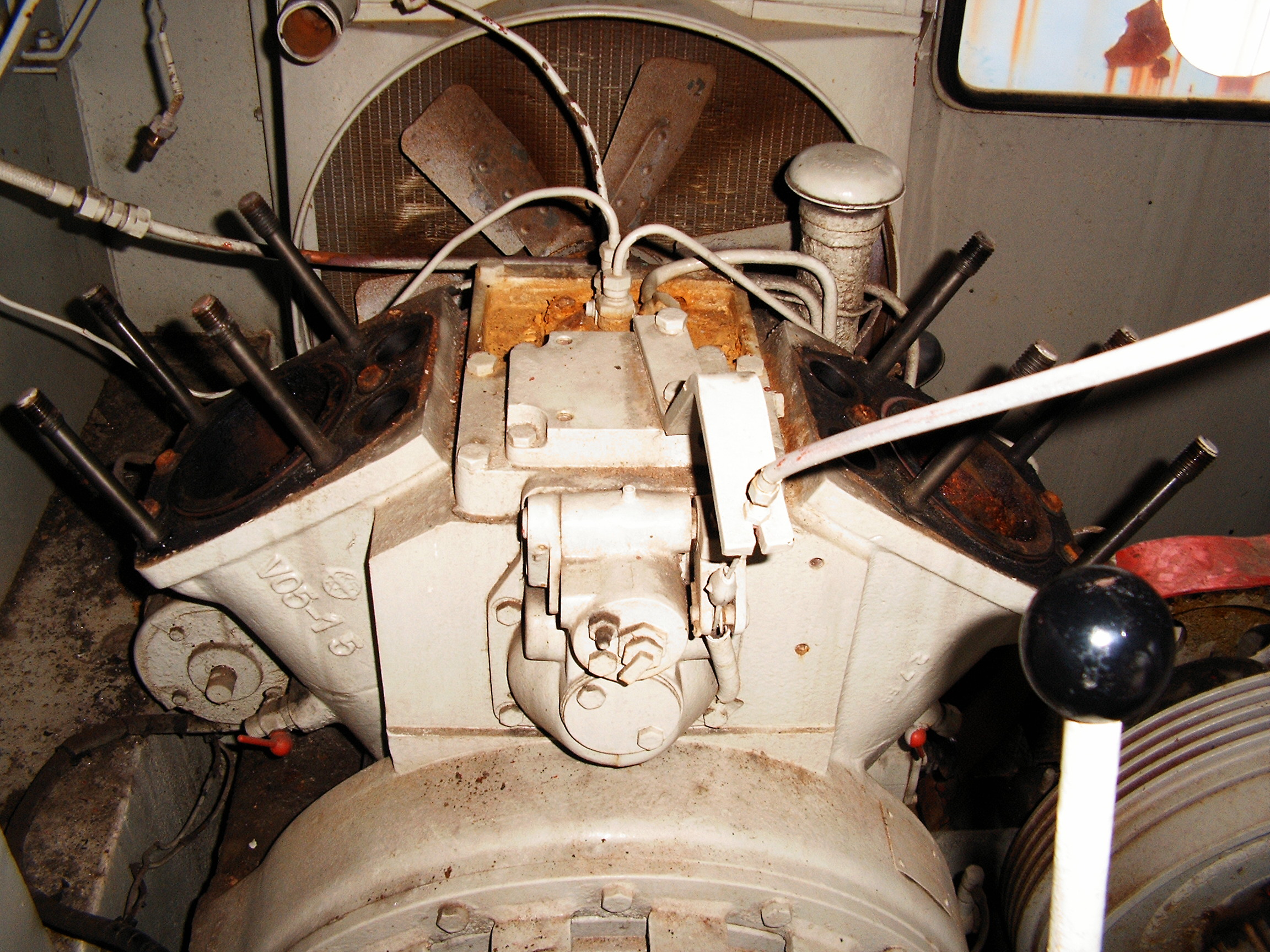

Ganz und gar nicht entmutigt von den botanischen Entdeckungen gestern will ich mich heute an die Zylinderköpfe wagen. Wasserleitungen abbauen (der Motor ist wassergekühlt), Dieselleitungen demontieren (da tropft noch Diesel raus, was ich als gutes Zeichen erachte) und die vier Schrauben gelöst. Wie die auf Drehmoment gebracht wurden frage ich mich. Ich habe Schwierigkeiten die Muttern mit einem Gabelschlüssel zu lösen, geschweige denn mit einem Drehmomentschlüssel anzuziehen.
Das Abgasrohr muss weg. Beim Absetzen fällt mir eine Handvoll Blattrost entgegen. Wie bekomme ich den anderen Rost raus? Das Zeug soll ja später nicht wieder in den Motor fallen. Das ist jetzt aber das kleinste Problem.
Nachdem alles abgeschraubt ist, kommen die Köpfe runter. Gute 10 kg sind rumzuheben. Die Ventilstößel bzw. Abstandsrohre sind rostfrei. Ein Zeichen, daß wohl kein Wasser in der Ölwanne steht.

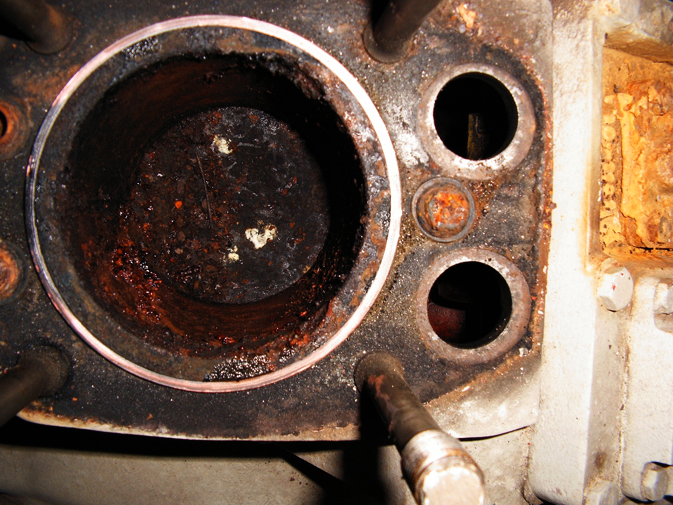

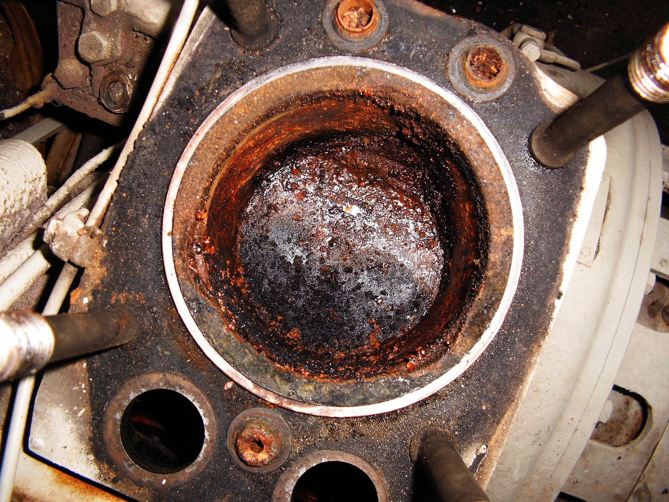

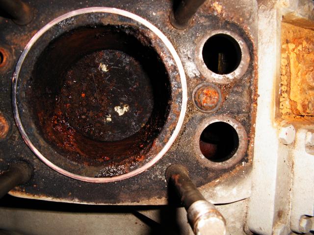

Na wenigstens steht kein Wasser im Zylinder laugh.gif Aber wozu ist der Rost im Zylinder? eusa_think.gif Davon haben wir im Studium nichts gelernt. Da ist also der Unterschied zwischen Theorie und Praxis (jetzt verstehe ich auch den Aktenvermerk bezüglich des Motors)
wacko.gif Da waren wieder meine drei Probleme ? wie bekomme ich den Rost aus dem Zylinder? Wie bekomme ich den Kolben bewegt? Wie baue ich den überhaupt aus?

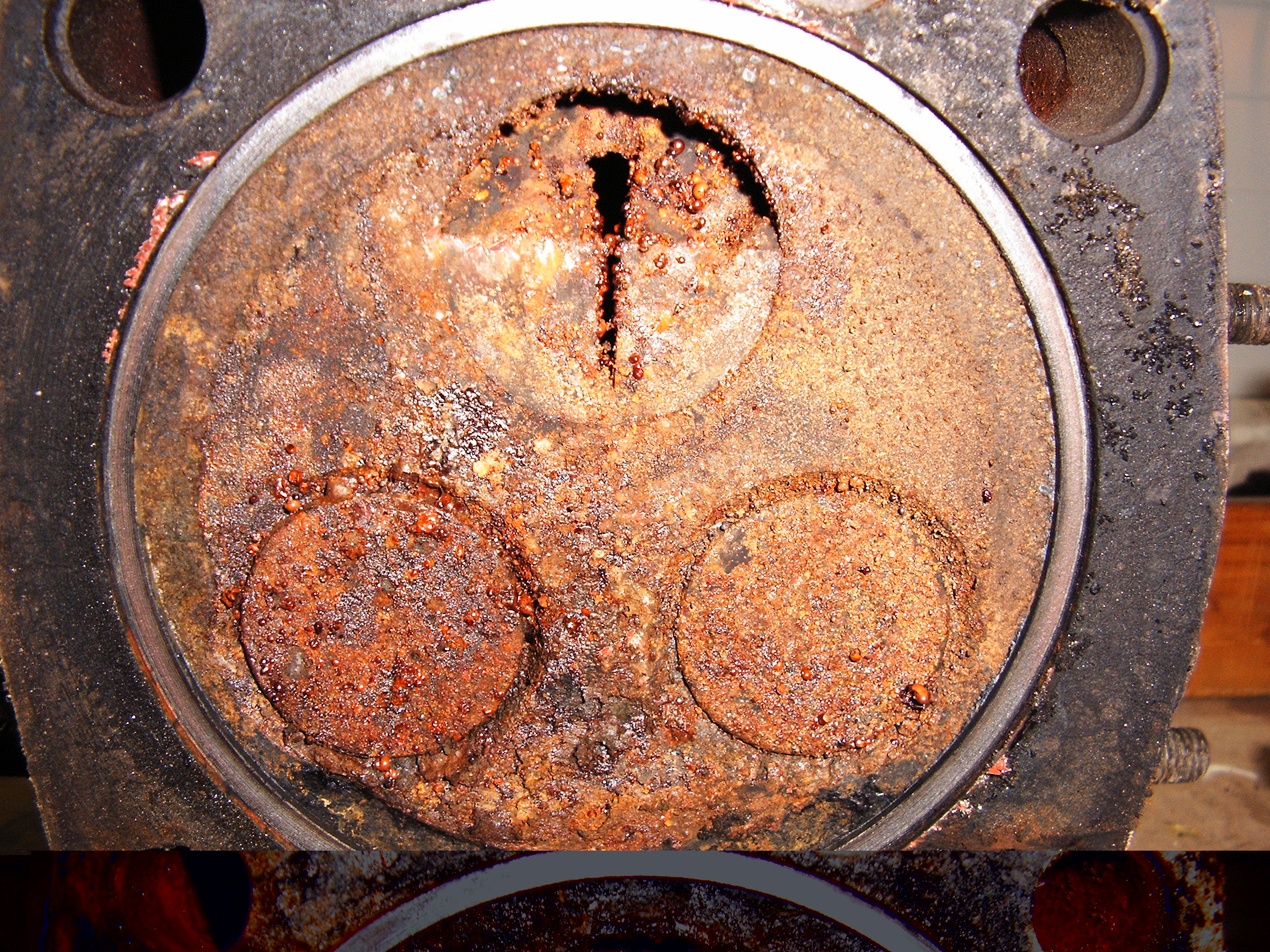

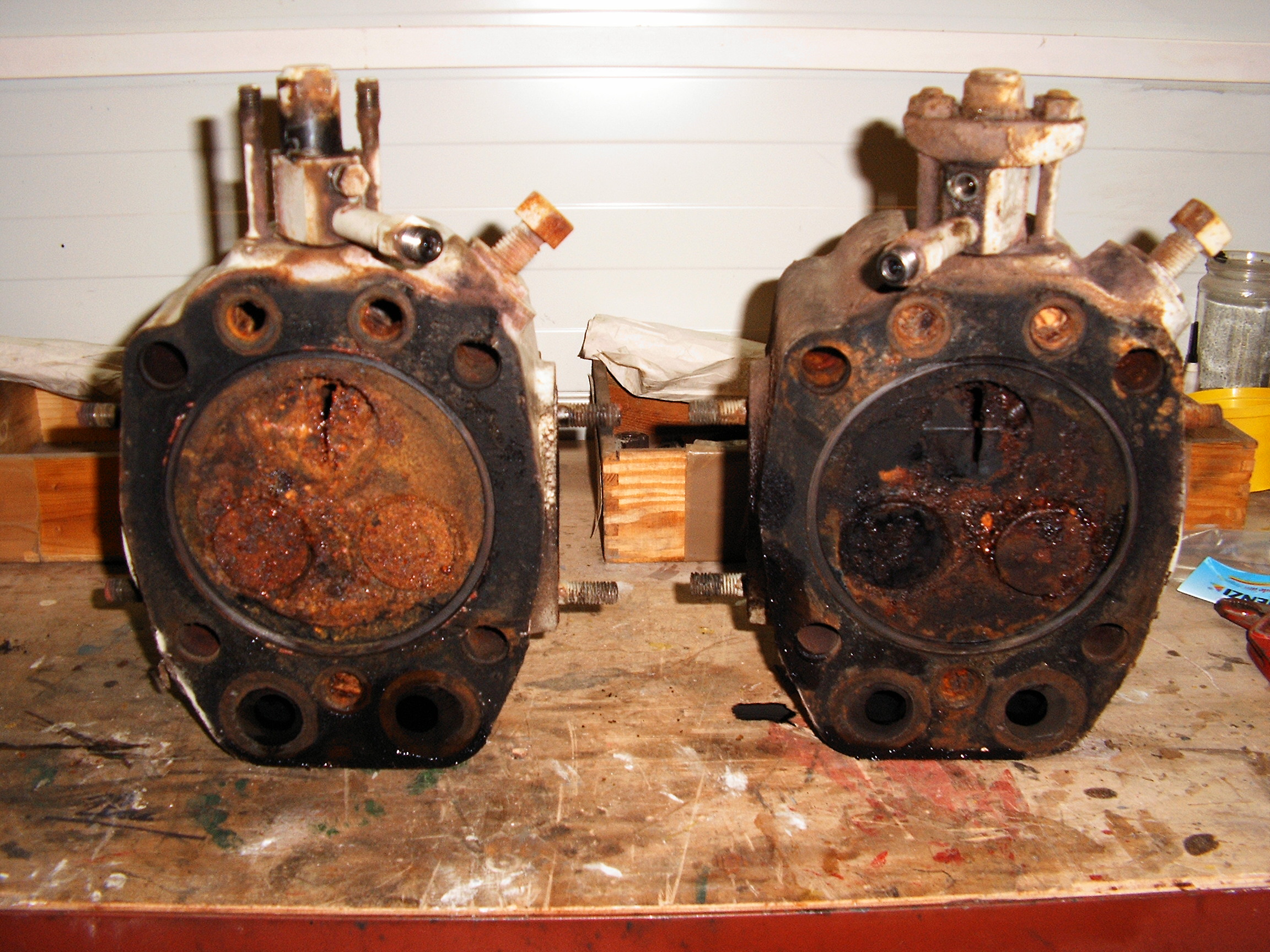

Die Zylinderköpfe wurden in die heimische Werkstatt überstellt. Von unten sehen die den Zylindern gleich

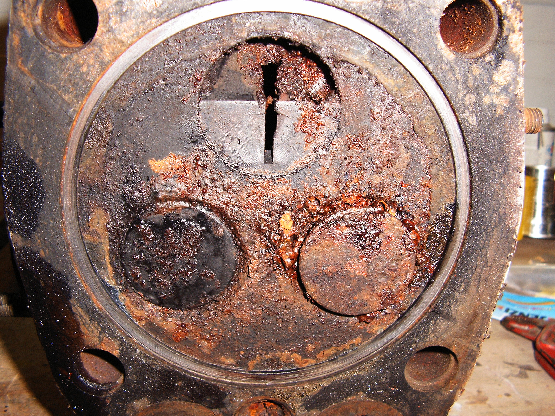

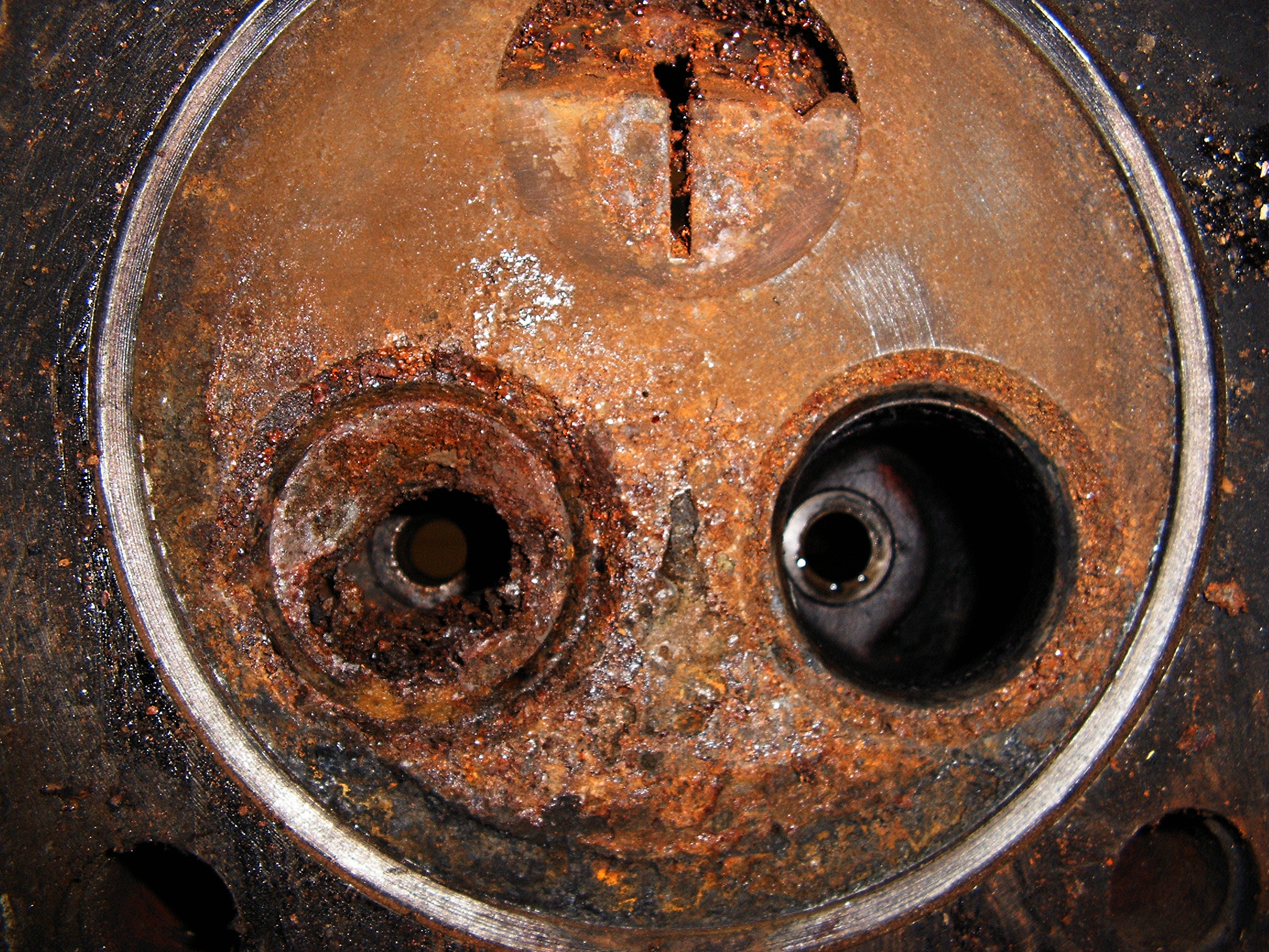

Mal die Anordnung aus der Nähe gesehen. Zunächst sind die Abgas- und Ansaugseite von unten nicht zu unterscheiden. In der Mitte die Einspritzeinrichtung.

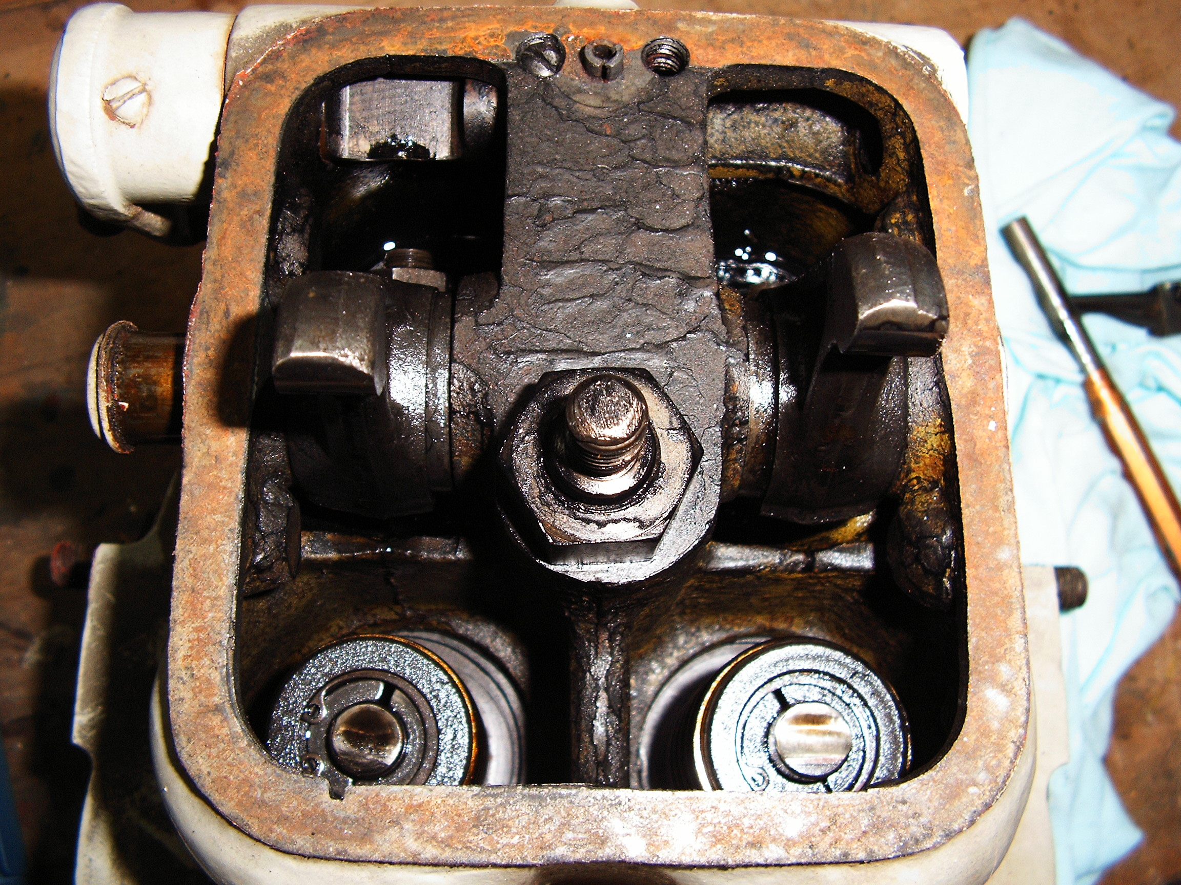

Die Ventilkammer von oben. Das sieht wieder besser aus.

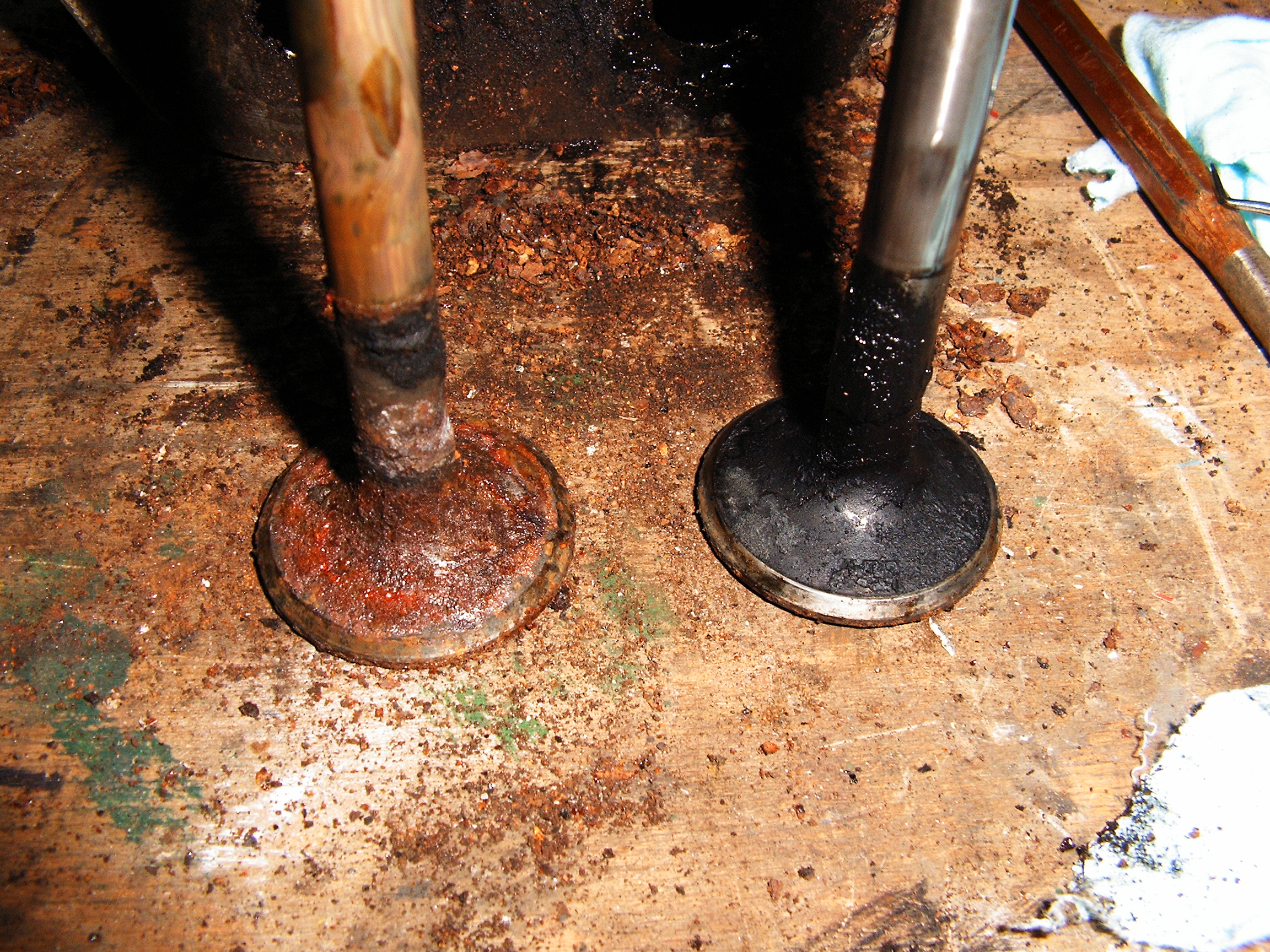

Die Ventile sind endlich draußen. Nun lassen sich Ansaug- und Abgasseite wieder deutlich erkennen.
Dem rechten Ventil würde ich eine Funktion zutrauen. Nun stellt sich die Frage, wie weit man das andere Ventil retten kann.
