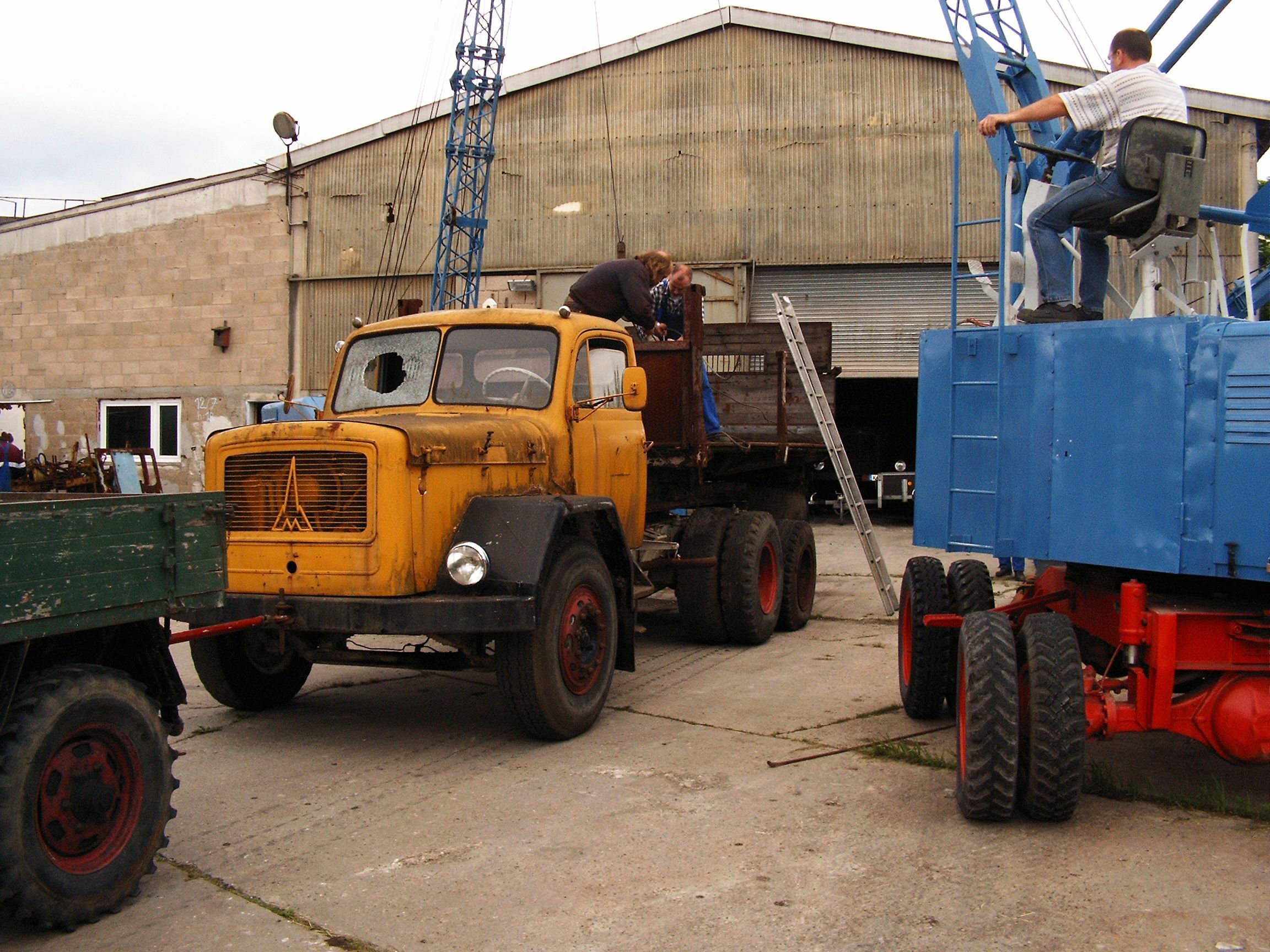

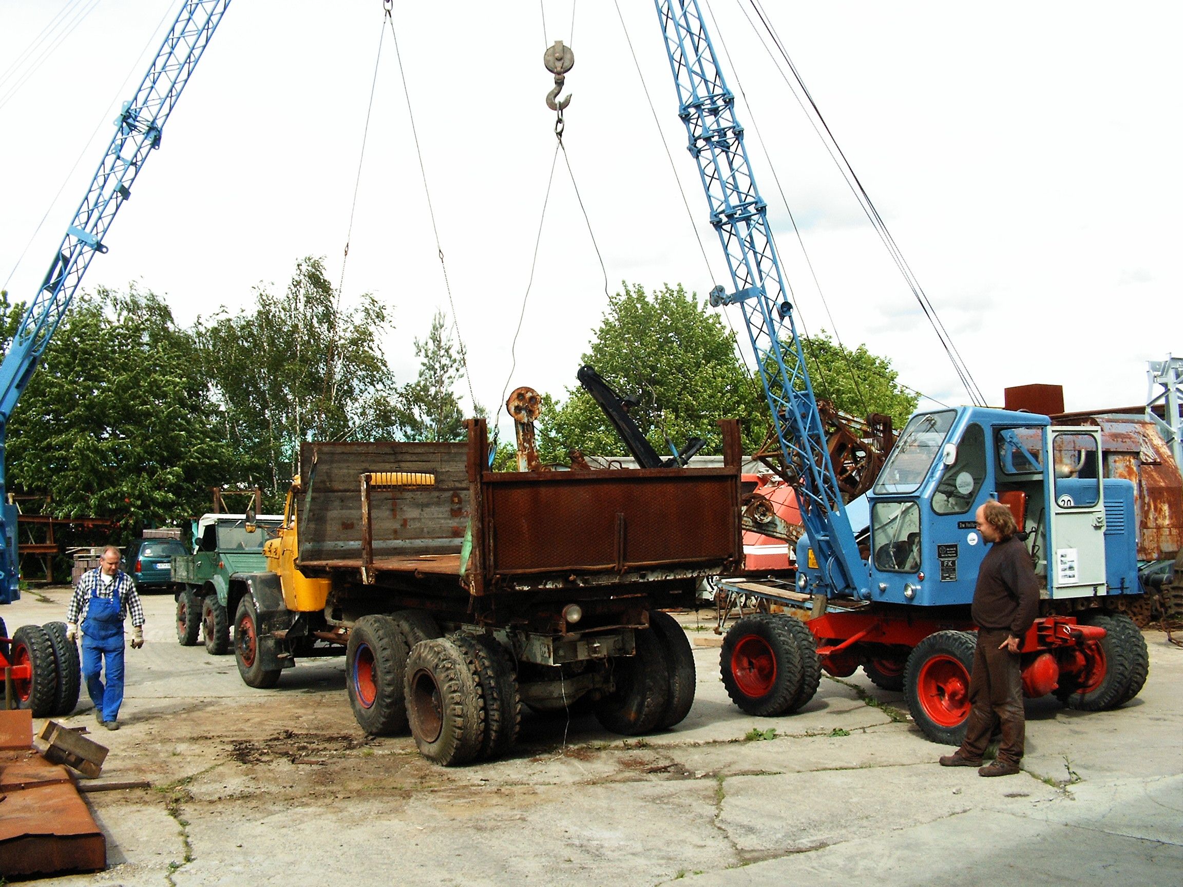

Am vergangenen Wochenende konnten wir eine neue Maschine auf dem Gelände begrüßen. Es handelt sich um einen Magirus 200D22 mit Kipper. Allerdings war die Pritsche verkehrt aufgeladen, so daß wir diese abheben und umdrehen mussten. Dies sollte mit einem unserer Fuchs 301 geschehen. Allerdings war die Pritsche bei der erforderlichen Ausladung zu schwer, daher mussten wir sie im Tandemhub mit zwei Fuchs 301 abheben.

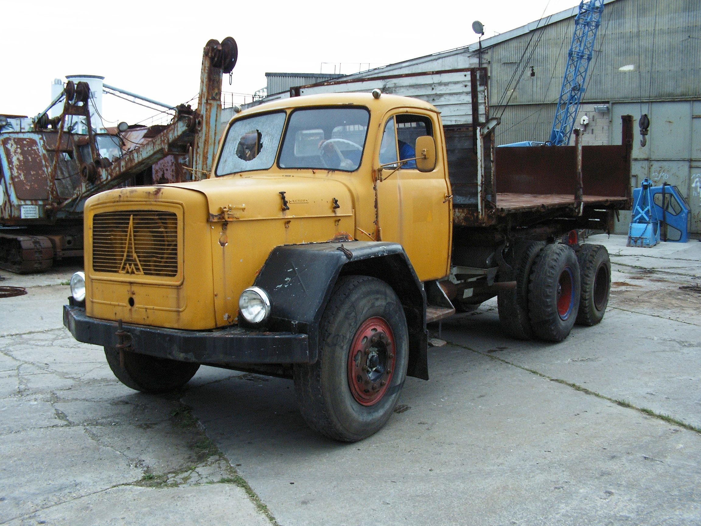

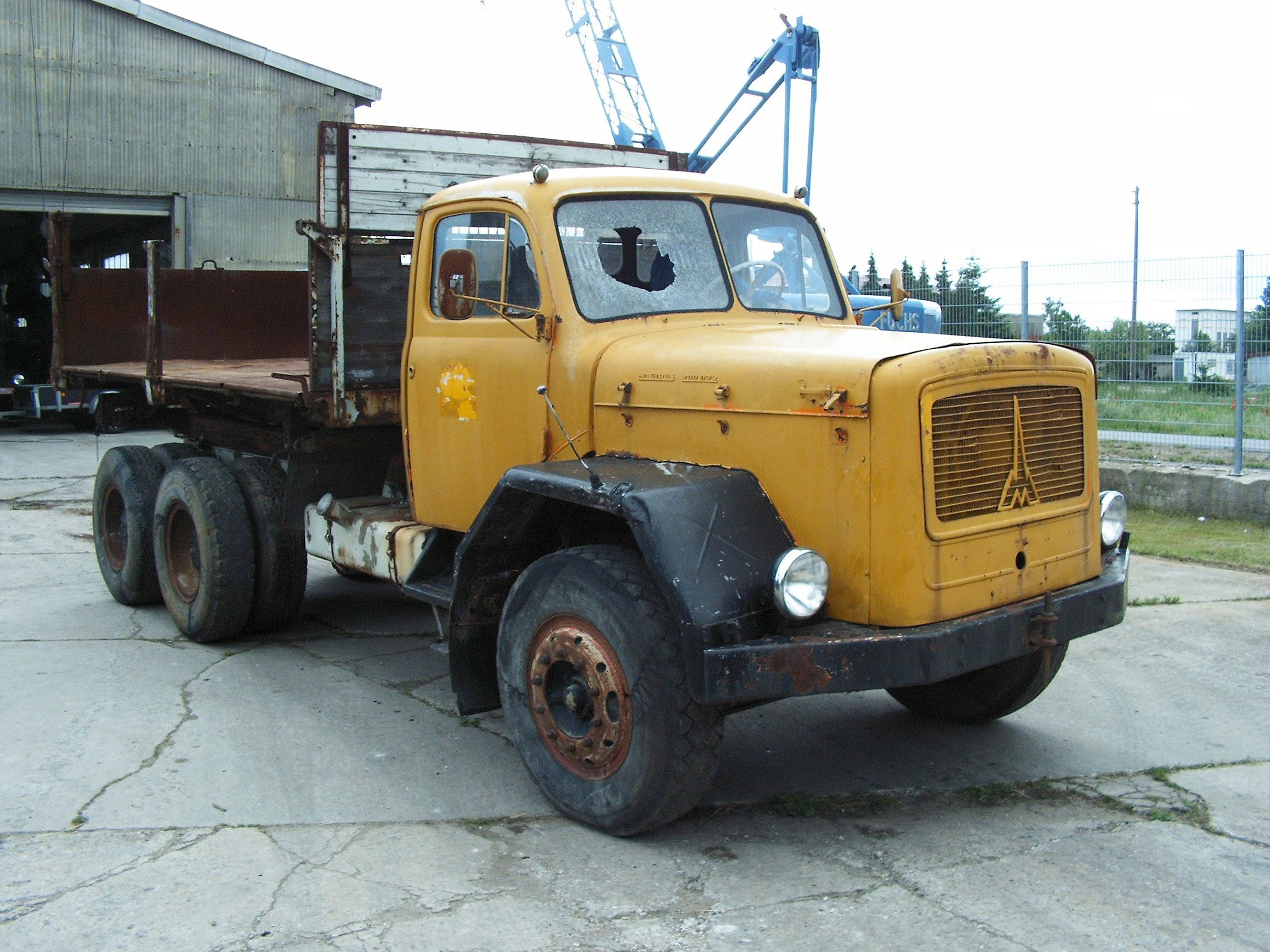

Hier zunächst der bereits gewaschene Lkw.

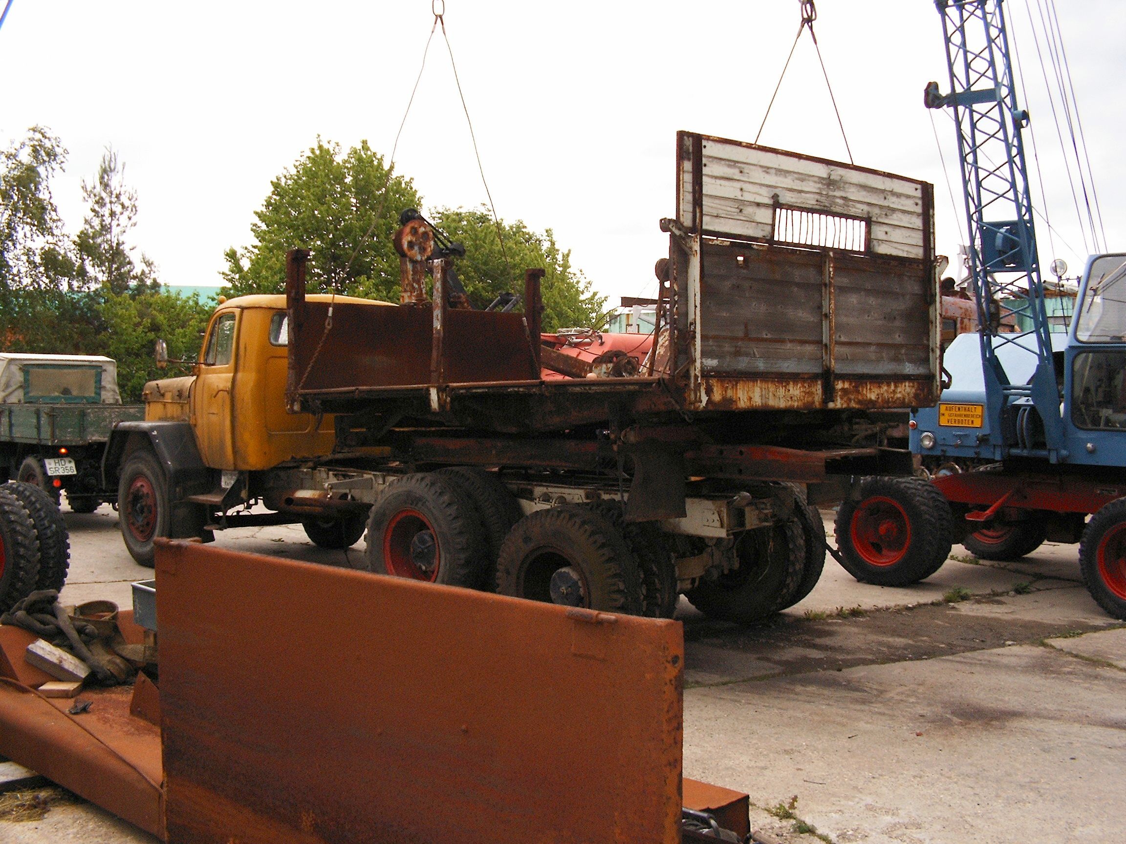

Zum Abladen wurde die Pritsche einfach geschert angeschlagen
Das Absetzen auf dem Boden geschah jedoch so feinfühlig, daß ca. 1kg Rost sofort abfielen.

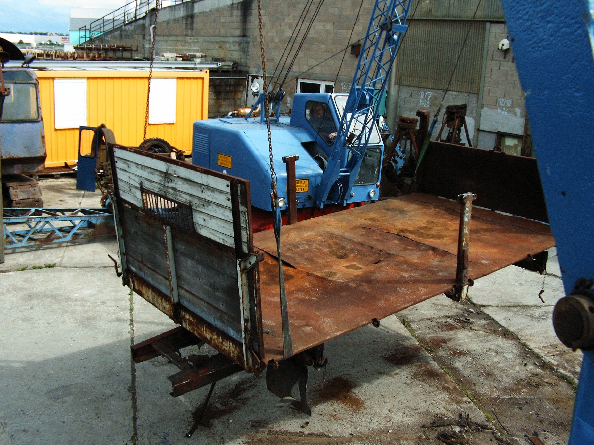

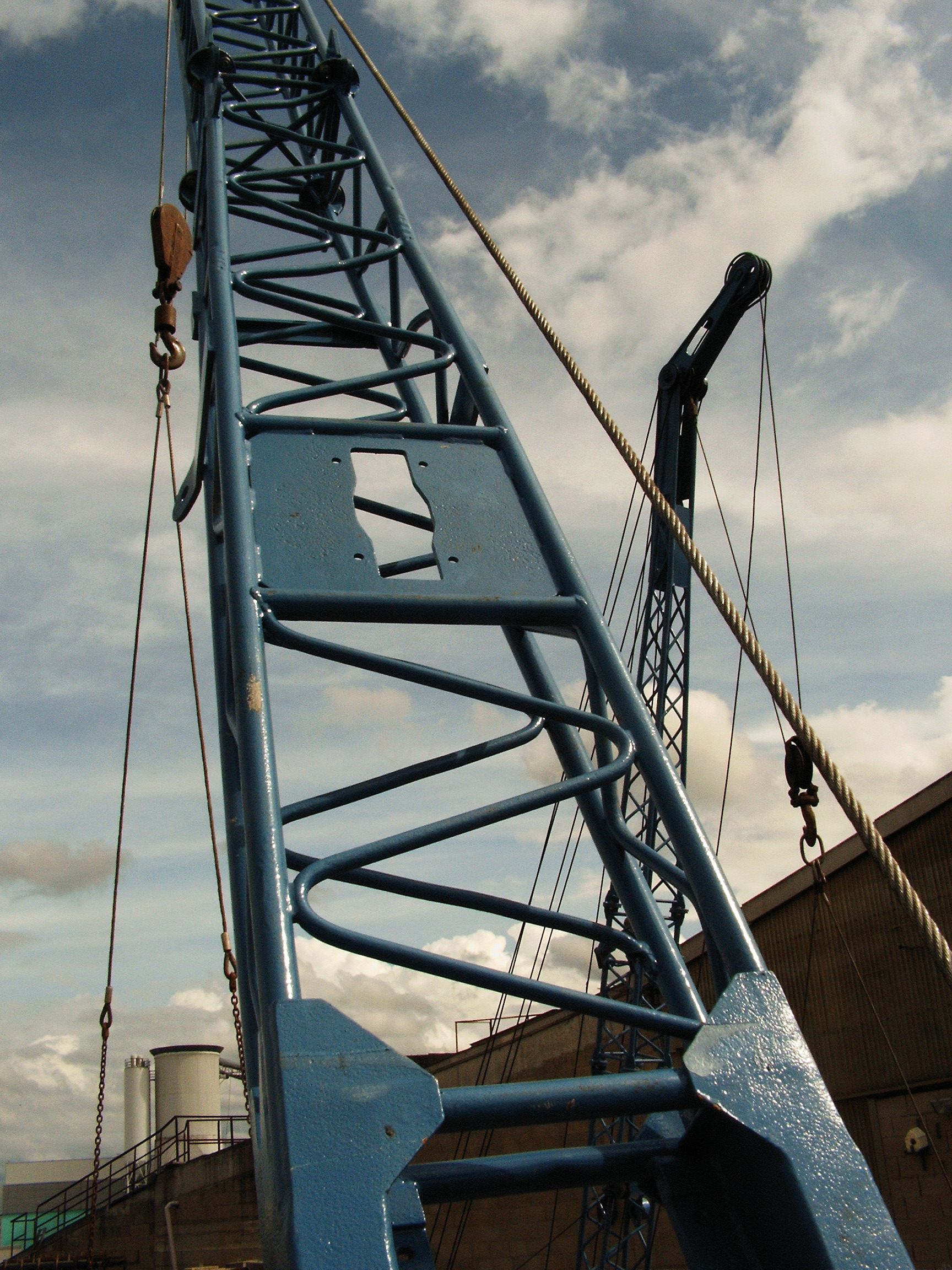

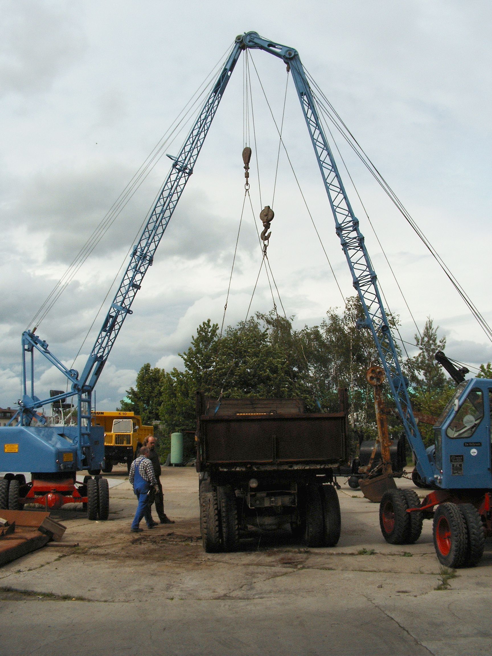

Im zweiten Durchgang wurde dann umgeschert. Der Schütgutlader wurde 3-fach geschert (da löst die Bremse relativ hart) und der "normale" 301er zweifach.
Nun war ein feinfühliges Arbeiten möglich. Aufgrund der Wetterlage war ein Freiluftarbeiten am Schüttgutlader möglich. Die Kabine wurde jedoch noch am selben Tag montiert.

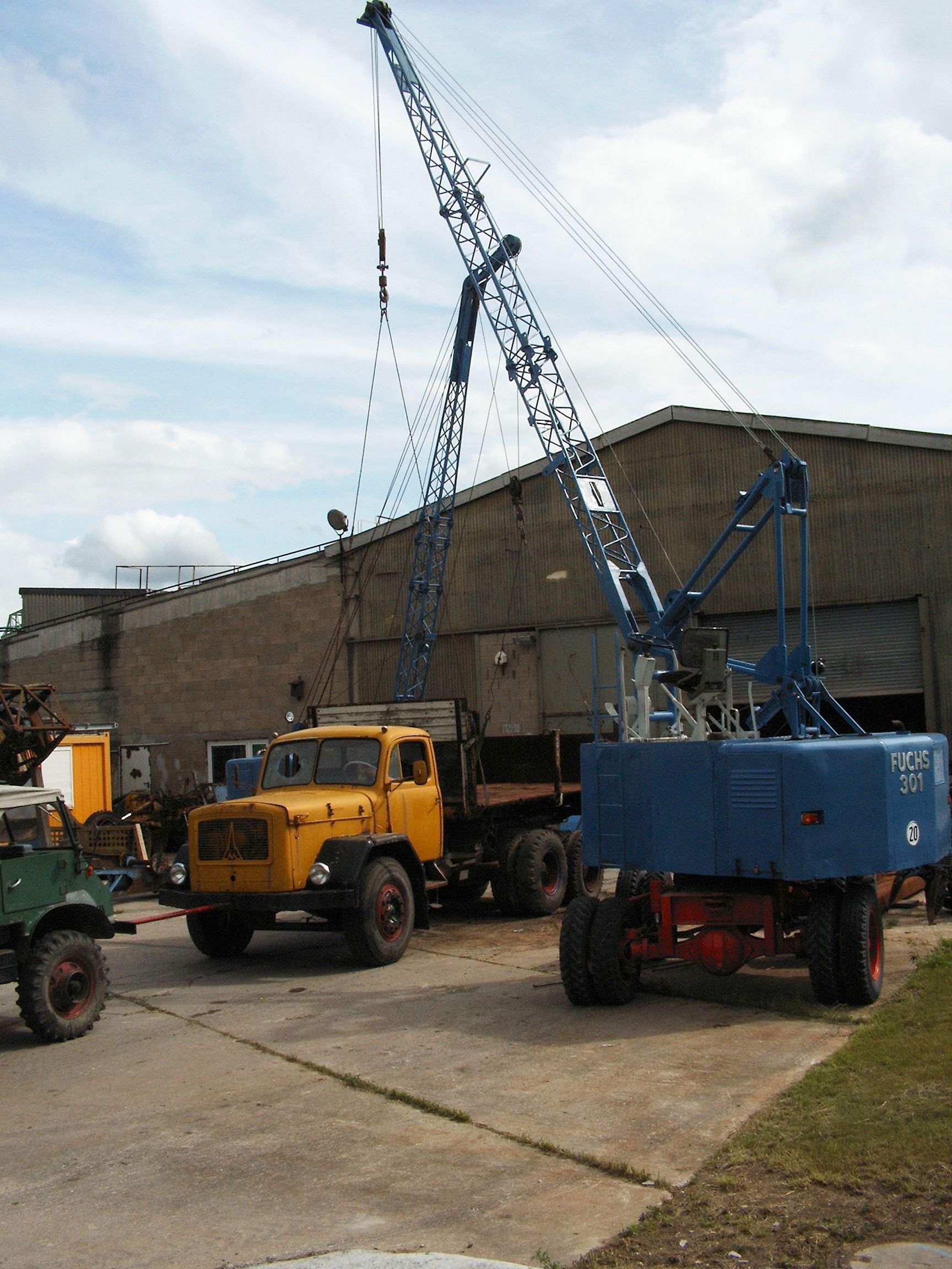

Geschafft - die Pritsche liegt sauber auf dem Fahrgestell.
Die zwei Füchse haben sich wieder einmal bewährt.
