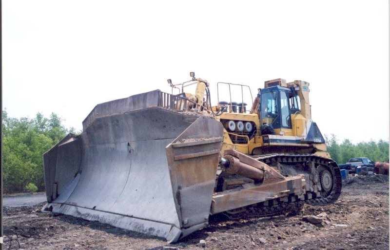

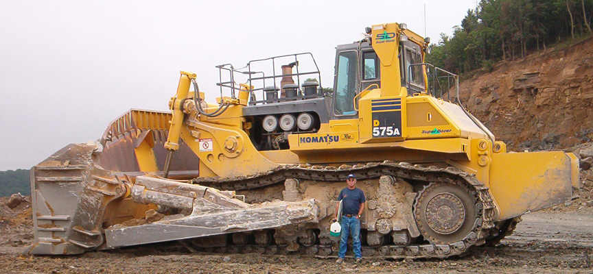

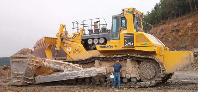

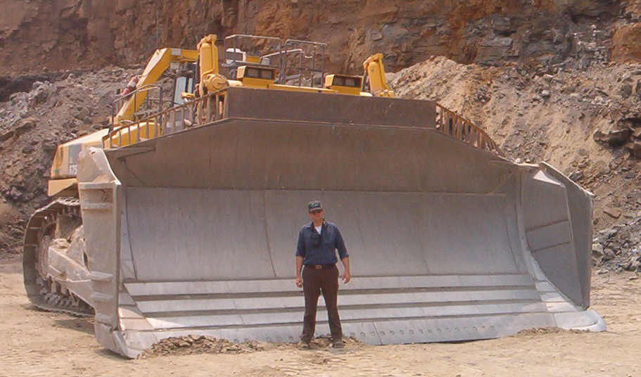

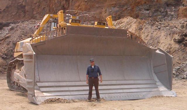

Anbei ein paar Bilder die ich auf www.monsterbagger.de und in den tiefen des Netzes
gefunden habe.
