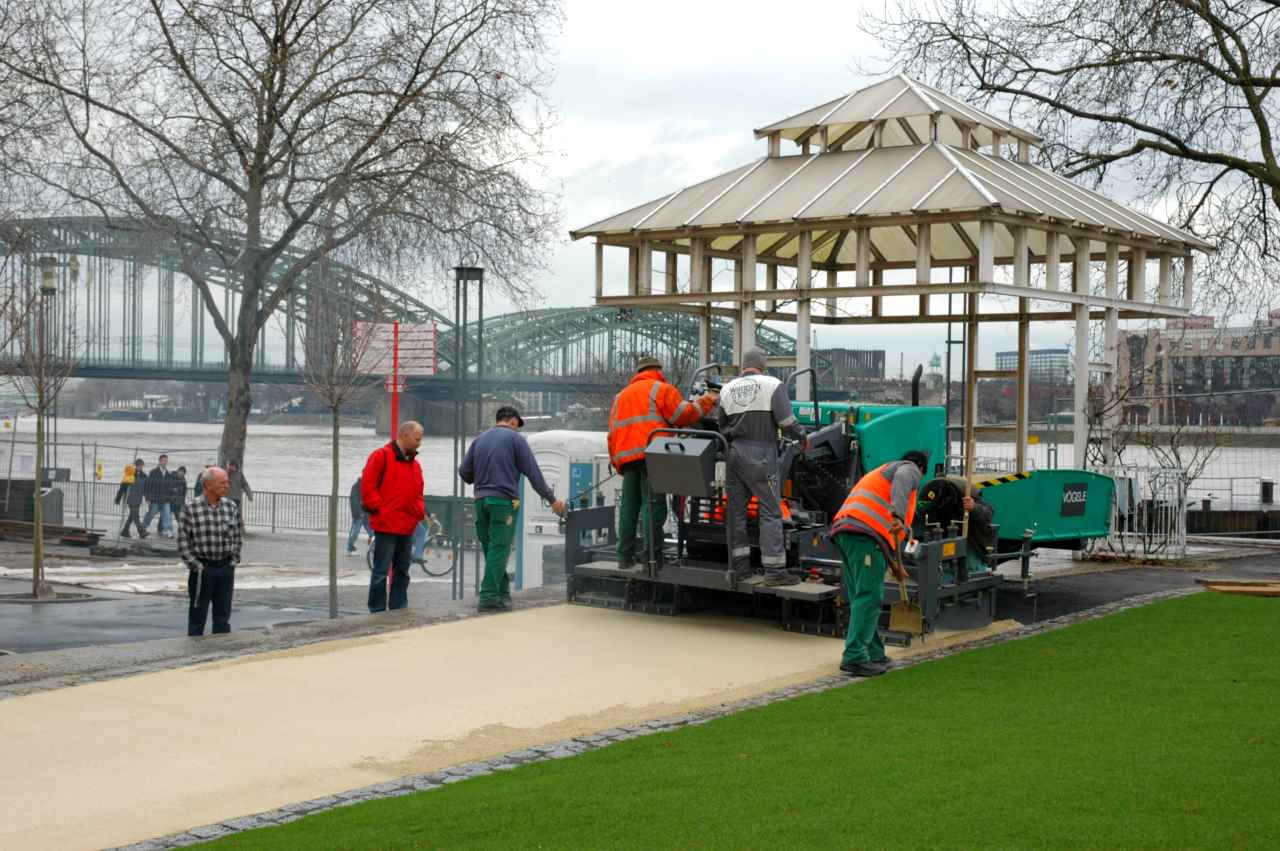

Von weitem scheint es, als seien die Wege im ?Rheingarten", der beliebten Parkanlage auf dem Deich zwischen der Kölner Altstadt und dem Rhein, aus feinem Sand. Wer auf diesen Wegen geht oder radelt, kommt aber ins Staunen, denn es handelt sich um Asphalt, genauer sandfarbenen Asphalt. Diese Wege, eingebaut von der Kölner Bauunternehmung von der Wettern GmbH mit einem Vögele-Fertiger vom Typ Super 800, entstanden Anfang April 2006 im Rahmen der Baumaßnahmen zum Schutz der historischen Kölner Altstadt vor Hochwasser von bisher 10,00 m auf nun 11,30 m Kölner Pegel.
Sieht aus wie Sand, ist aber Asphalt!
(Foto: Vögele)
Dazu entfernte man die Grünanlagen des Rheingartens und bereitete in dem darunter liegenden Erdreich bis hin zum Rheinufertunnel alles für den schnellen Aufbau mobiler Hochwasserschutzwände vor. Nach Abschluss der umfangreichen Bauarbeiten wurde die Parkanlage mit einer Rasenfläche und Wegen für Fußgänger und Radfahrer wieder neu angelegt. Diese Fläche wird künftig ab einem Rheinpegel von etwa 9,50 m unter Wasser stehen. Deshalb kamen hier nur befestigte Wege in Frage. Aus Gründen der Ästhetik entschieden sich die Planer für farbigen Asphalt mit der Anmutung eines Sandweges. Zum Einsatz kam ein Asphaltbeton 0/5, hergestellt aus sehr hellem, sandfarbenen Gestein und einem speziellen Bindemittel, in diesem Falle SüBit Color. Dies ist ein eingefärbter thermoplastischer Harzbinder, der dem Gestein in der Mischanlage anstelle des normalen Straßenbitumens als fester Block zugegeben wird. Abhängig von der gewählten Pigmentfarbe im farblosen Harzbinder kann so Asphalt in nahezu allen Farben hergestellt werden.

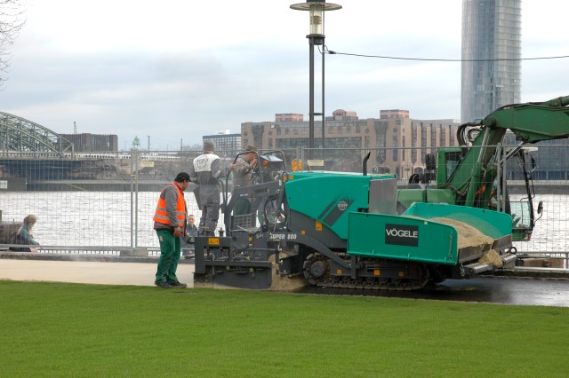

Die Bediener des Fertigers achteten peinlich genau darauf, den hellen Belag nicht zu verschmutzen.
(Foto: Vögele)
Vor der Produktion des hellen Mischgutes wurde die Mischanlage gründlich gereinigt. Auch die Lkw für den Mischguttransport, die Baggerlöffel und alle verwendeten Werkzeuge waren blitzblank, bevor sie mit dem gelben Asphalt in Berührung kamen. Ebenso sauber war der Vögele-Fertiger Super 800, der die Wege zwischen Deutzer Brücke und Hohenzollernbrücke in einer Stärke von 2 bis 4 cm und mit einer Breite zwischen 2,50 und 3,20 m einbaute. Die Beschickung mit Mischgut erfolgte per Baggerlöffel vom Lkw in den großen Aufnahmekübel des Fertigers, der bis zu 5 t Mischgut fasst. Beim Einbau nutzten die Bediener mehr als einmal die einzeln klappbaren Seitenwände, um einerseits einige Bäume, einen Pavillon und andere Objekte schadlos zu passieren, und andererseits das Mischgut komplett auf das Kratzerband zu füllen.
Die Baumaßnahme war in mehrere Teilflächen unterteilt, unterbrochen durch einige Treppen und gepflasterte Wegstücke. Dank der geringen Spurbreite von nur 1,10 m konnte der kompakte Kleinfertiger problemlos auf diesen schmalen Wegen zur jeweils nächsten Fläche fahren. Hier kam dem Fahrer der hydraulische Fahrantrieb zugute, der ein feinfühliges Lenken und einfaches Manövrieren ermöglicht. Beim Rangieren ebenso wie beim Einbau punktete der bedienerfreundliche Fertiger zudem durch geringe Geräuschemissionen: In der ECO-Stufe ist die moderne Baumaschine aber nicht nur leise, sondern zur Freude der Bauunternehmer auch sparsam im Kraftstoffverbrauch.
