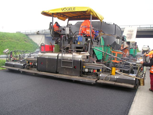

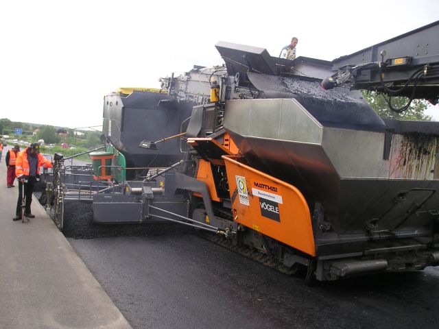

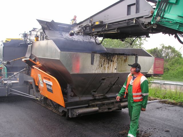

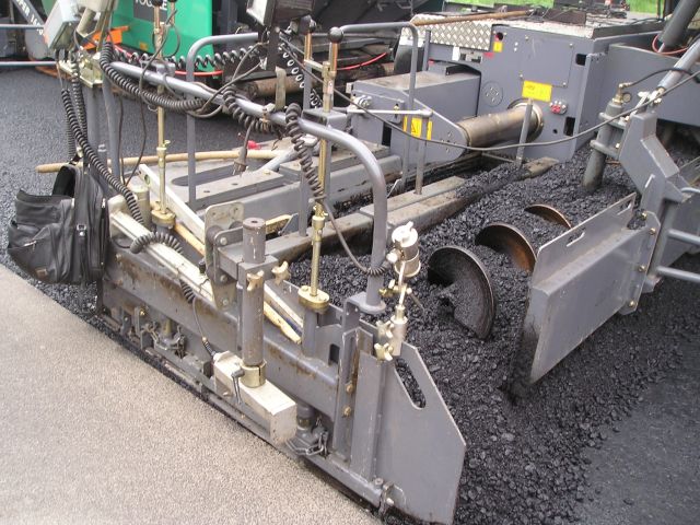

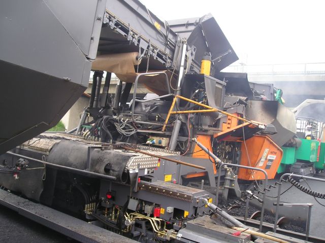

Auf der A 99 bei Ingolstadt baute Puschbau mit Matthäi zusammen Kompaktasfalt ein. Hier kam erstmalig ein Prototyp von Vögele zum Einsatz. Es handelt sich um einen handelsüblichen Super 2100 mit Förderbandaufsatz und einer telesk. Sondebohle welche aus dem Betonbau abgeguckt wurde (breite Stampferleiste mit 10mm Hub,Bohle extra mit Gewichten beschwert). Gesteuert wird der Zug bestehend aus Beschicker MT 1000,Super 2100 in Kompaktausführung und S 1600 über Radar bzw Taster. Steht eine Maschine, dann steht der ganze Zug. Der 1600er baut die Deckschicht und der 2100 die Binderschicht ein. Der 1600er ist auf besonders breitem Raupenfahrwerk aufgebaut. Die Bohle des 2100er bringt bereits 98% Verdichtung und ist deswegen voll befahrbar. Tolle Sache,Bravo Vögele,weiter so.
