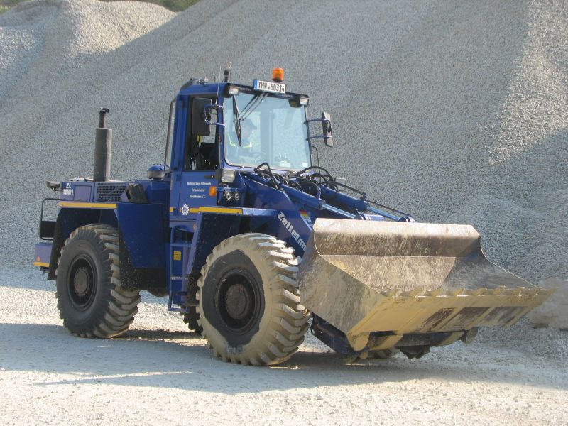

wir denken momentan über die Anschaffung einer 2. Schapf für unseren Radlader (ZL 1801 THW) nach.
Hier sind ja einige Profis, mit welchem Preis müsste man bei einer 4-in-1 Schaufel oder einer normalen Sandschaufel rechnen und wo bekommt man diese (neu oder gebraucht)?
Momentan haben wir eine 2-Seitenkippschaufel:
2006/05/post-307-1147345758_thumb.jpg
Sinnvoll für den Zettelm ist eine Klasse 8 Schaufel für Trägergeräte von 9,4 - 11,7 to.
Zahnsystem J 250, 8 Zähne, Messer Hardox 400 250 x 25, 2 cbm Inhalt, Schnittbreite 2600mm.

Was wollt ihr damit machen ? nur Kies verladen ?
Wie ist der Hydraulikzustand des Zettelm.

wenn die Schaufel für schwere einsätze ist, dieein THW Gerät im schlimmsten FAll bewältigen uß. so mußt du eigentlich eine schwere Erdbauschaufel nehmen´- mit Zähnen. Oder Wenn es drum geht zerstörte Häuser etc zu bearbeiten bräuchtet ihr eigentlich eine Felsschaufel mit hohem Hardoxanteil.
Ich denke mir mal das dies natürlich für ein THW ziemlich teuer ist.
Aber was hilft es, wenn im schlimmsten Falle eine Schaufel aus "Trompetenblech" - nur weil sie billig war, sich im Einsatzfall aufbiegt und nicht mehr funzt. Dann ist nichts gekonnt.
Für euch ist die beste Schaufel, die die gar nicht zum Einsatz kommt.
Grß Jürgen

wir haben das selbe Problem wie die Kollegen das wir für unseren 1801 eine zweite Schaufel brauchen. Bisher arbeiten wir auch mit der 2-Seitenkippschaufel mit der wir recht zufrieden sind. Wir benötigen aber zusätzlich noch eine Schaufel mit der man mehr Volumen bewegen kann. Wir dachten da an eine 2.7-3.5 oder 4m³ Schaufel.
Nachdem das THW natürlich nicht im Geld schwimmt suchen wir wenn möglich eine gebrauchte oder günstige Lösung. Über jeden Tipp oder Hilfe wären wir sehr dankbar.
