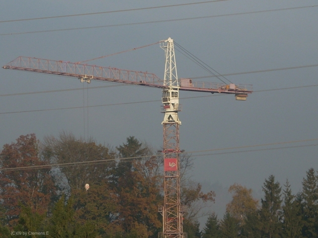

Den habe ich gestern bei meinen nachbarn über dem rhein enteckt Montlingen schweiz whistling.gif
