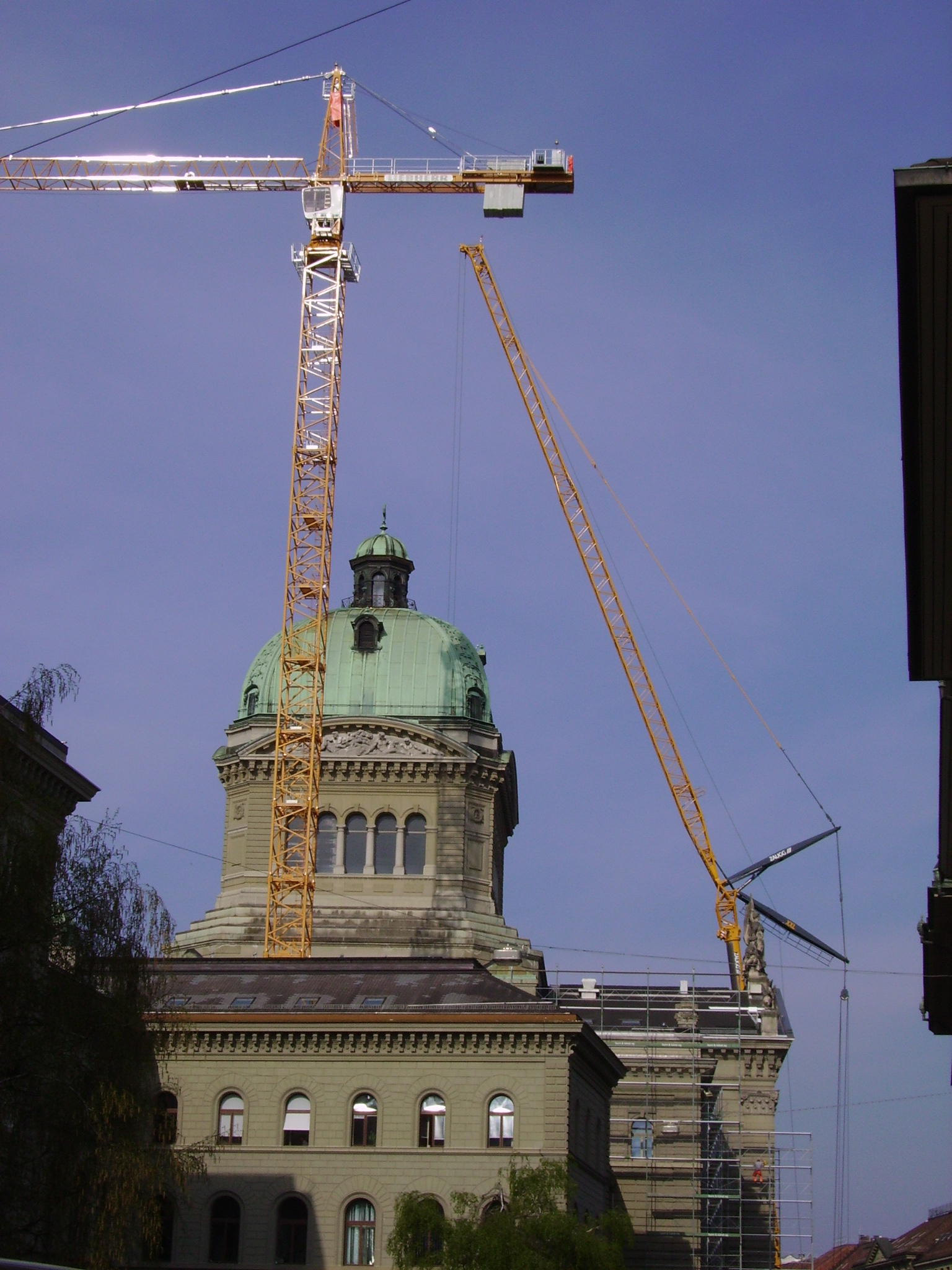

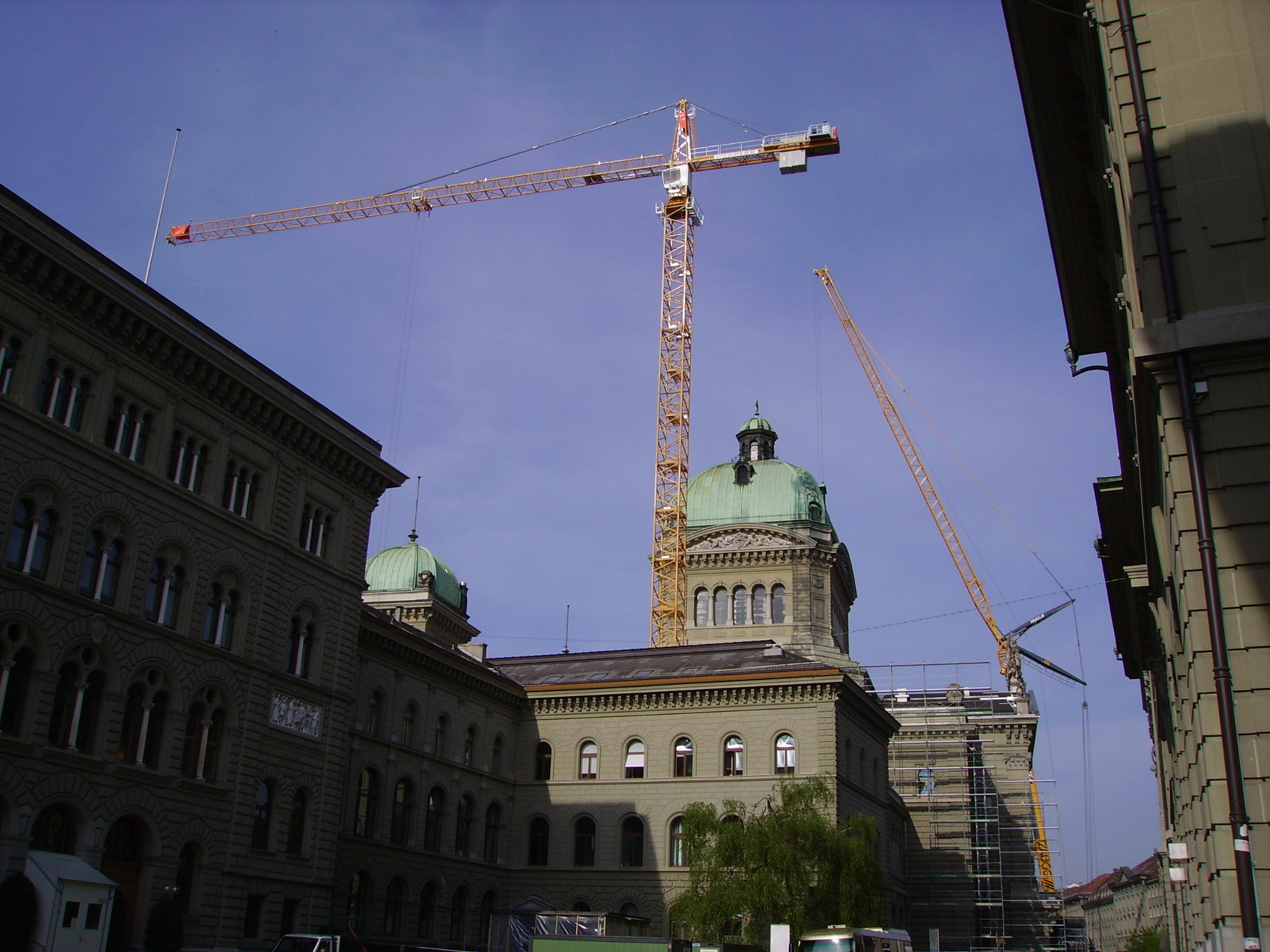

Für diese Sanierung, und Umbau braucht es auch zwei Turmdrehkrane. Dazu wurde ein LIEBHERR 180 EC-H 10 Litronic, und ein älterer LIEBHER 180 EC-H 10 aufgestellt.

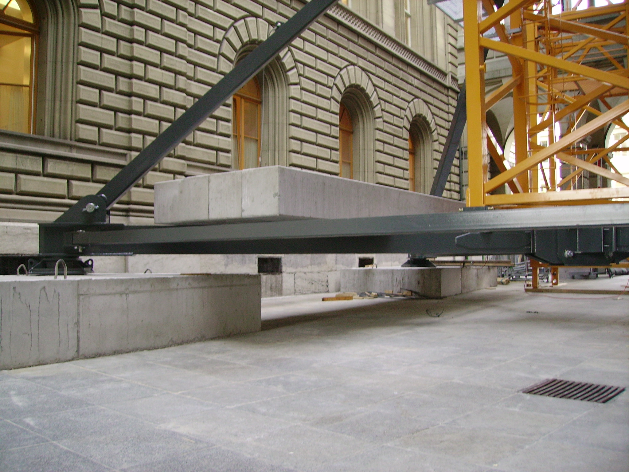

Der LIEBHERR 180 EC-H 10 Litronic hat eine Hackenhöhe von: 68 m. freistehend. Er steht auf einem 256 HC Turm. Die Breite des Turms beträgt: 2,30 m. Die Abstützbasis das heisst der Unterwagen einen Breite von 8 X 8 m. Mit diesem Turm ist es das Maximum für diesen 180 EC-H Kran, um freistehend zu stehen.
Der älterer LIEBHER 180 EC-H 10 hat eine Hackenhöhe von: 78 m. ist auch frei stehend. Der Unterwagen und die 5 ersten Turmstücke sind vom 500 HC. Der Turm hat eine Breite von: 2,45m. Die Abstützbasis hat dann eine Breite von: 10 x 10 m. Hier hat man den Unterwagen vom: 500 HC mit den fünf ersten Turmstücken ausgewählt damit dieser Kran zehn Meter höher gestellt werden kann, und auch freistehend stehen kann.

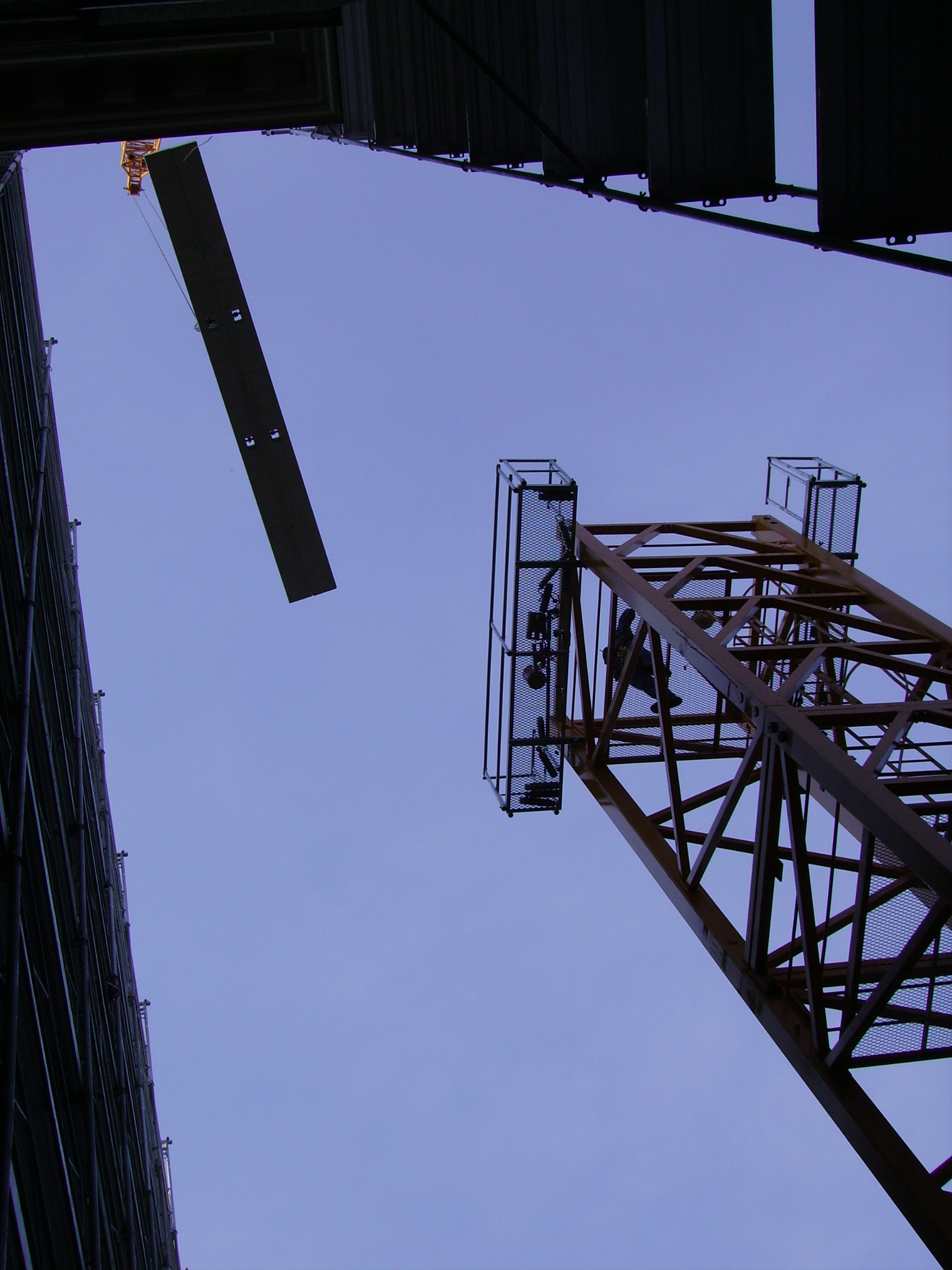

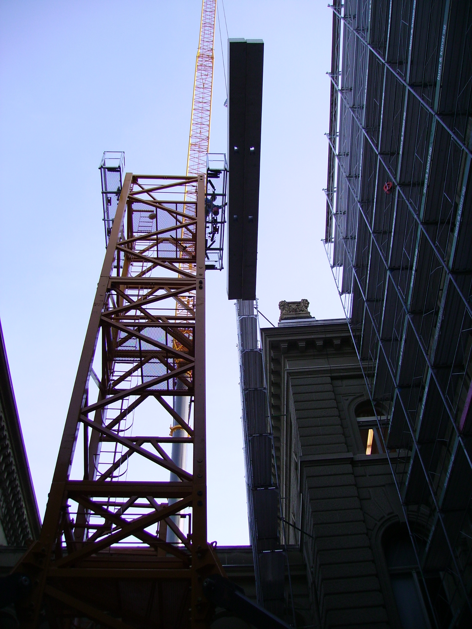

Am Tag zuvor wurde der grosse Unterwagen mit den ersten Turmstücken montiert. Dazu habe ich keine Bilder. Doch nun geht es weiter. Jetzt muss der Rest des Zentralballasts auf den Unterwagen.

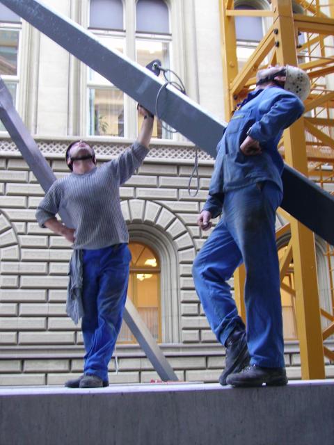

Die Monteure (Von links nach rechts: Bruno, Philipp, Freed) top.gif von LIEBHERR warten schon ungeduldig auf den Mobilkran, um den Zentralballast anhängen zu können.
bearbeitet von blackcorner
Gast blackcorner
Auf was warten die den? Wird das Wetter schlecht, oder gibt es da oben was tolles zu sehen?
Gast blackcorner
Ach nein, der Zentralballast. Da kommt er schon angeflogen.
