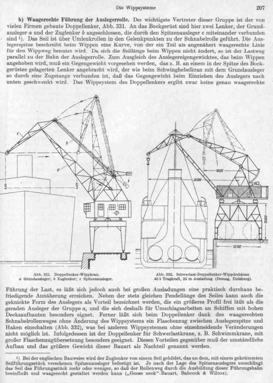

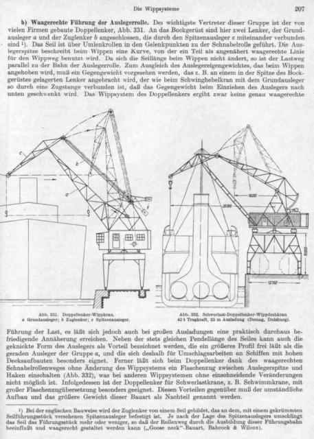

Ich bin auf der Suche nach dem Namen der Kurvenfunktion auf der
der Doppellenker Wippdrehkran basiert. Der Form wie sie z.B. hier
http://www.baumaschine.de/Portal/Archive/3...ng/bild0400.gif
abgebildet ist. Ich habe gehoert dass die Kurve nach dem Gewinner
des Wettbewerbes bei dem das Doppellenkerprinzip entdeckt wurde benannt ist.
Kann mir da jemand helfen?

Nur in dem einen Buch gibt es einen Hinweis auf einen " Lemniskatenlenker"
Guckst du hier
http://de.wikipedia.org/wiki/Lemniskate shades.gif

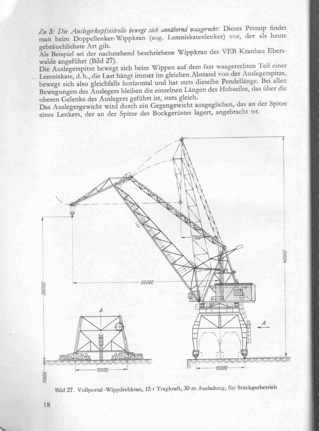

Ich bezeichnete diese Bauform bislang als "Hafenkran mit Parallelogrammausleger.
Den Begriff "lemniscate crane" entdeckte ich vor kurzem auch bei Youtube(Lego Modell). Hierbei ist der Ausleger anders als bei den sonst bekannten Ausführungen mehr in aufrechter Haltung ausgerichtet.
Mit der "Lemniskate-Kurve" ist offensichtlich die gleichbleibende Höhe der Auslegerrollen(wo der Haken dranhängt) bei jeder Auslegerstellung gemeint. bearbeitet von Rudi1963

Es handelt sich hier um einen Doppellenkerwippdrehkran. Die Bewegung des Rollenkopfes an der Auslegerspitze beim Ein- oder Auswippen des Auslegers folgt dem Funktionsverlauf einer Lemniskate, d.h. bei nicht betätigtem Hubwerk ist die Höhe der angehängten Last über den gesamten Winkelbereich des Auslegers nahezu konstant. Abweichungen gibt es häufig bei sehr kurzen und sehr weiten Ausladungen.
Bei gegebenen Forderungen (max. Traglast, max. Höhe der Unterflasche, kürzeste und weiteste Ausladung) sowie weiteren Randbedingungen) lässt sich der Lemniskatenverlauf per EDV ermitteln.
