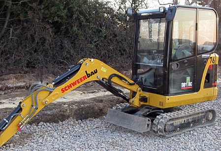

Edit: Das Bild unten habe ich gerade per Irfan-View beschnitten. Mit der linken Maustaste den Auswahlbereich festgelegt, über das Menü "Bearbeiten - Freistellen (STRG+Y)" das Bild auf den Auswahlbereich reduziert und gespeichert. Ohne schwarze Ränder eusa_think.gif
