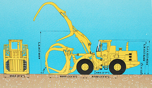

Hallo Leute ich suche Bilder und Infos über Baumgreifer an Radladern.
Wir sollen für einen Kunden einen Baumgreifer entwickeln. Er will an einem Radlader eine große Baumzange haben mit der er große Baumliefersattelzüge und Eisenbahnwaggons mit Bäumen abladen kann.
Ich glaube Volvo hat so was schon gehabt. ich finde aber kein Bild.
Wenn ihr was wisst, her damit

hab hier was, vielleicht kannst du damit was anfangen, aber sagmal in welcher größenordnung soll den die zange sein ?
hier zwei links in englisch
Eins
Zwei
und noch ein bildchen

Trägergerät wird ein 25.000 KG Radlader sein. Also Kapazität ca 4,5 - 5 cbm.
Die Zangenspitze muß 4,5 m übergreifen können.
