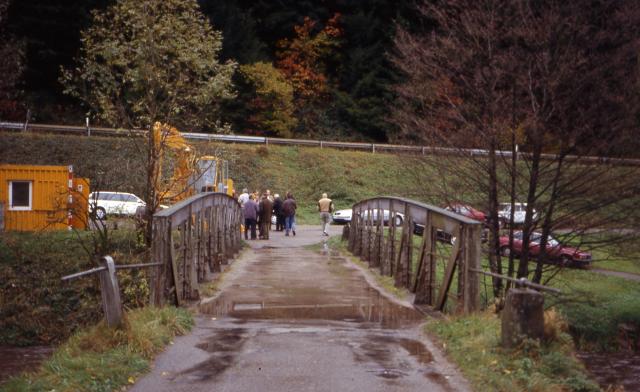

Zunächste einmal ein Bild der alten Brücke:

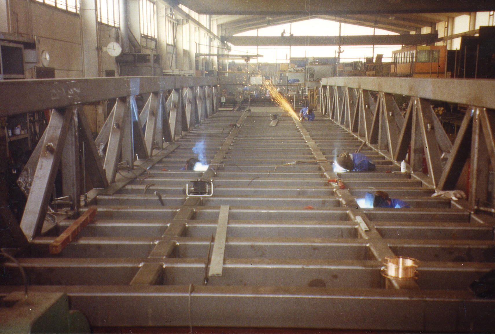

Die Fertigung der Brücke geschah wieder am Stück in der Werkstatt. Mehrere Schweißer wurden gleichzeitig eingesetzt um den engen Terminplan zu halten. Die Brücke wurde aus Hohlprofilen zusammengeschweißt.

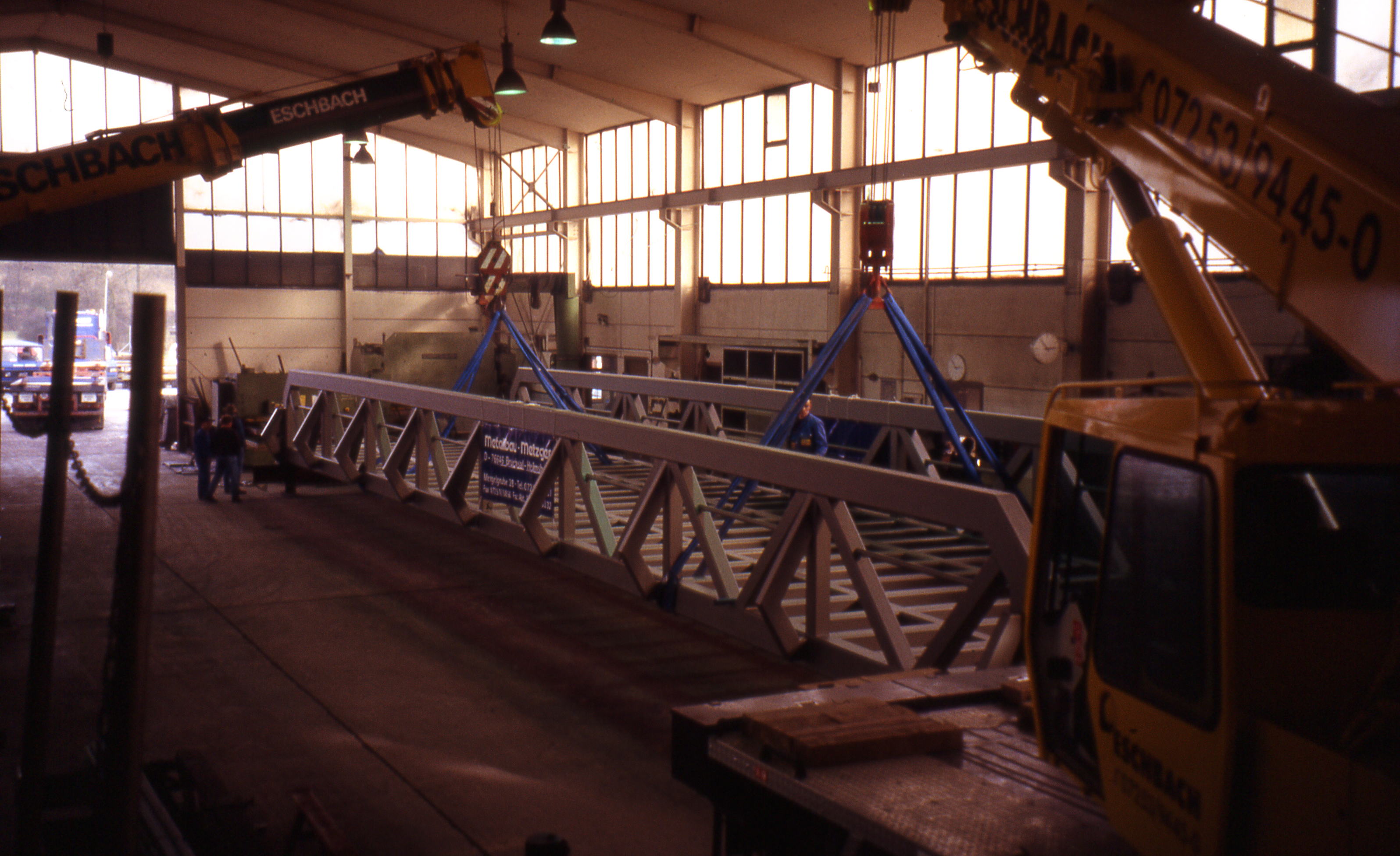

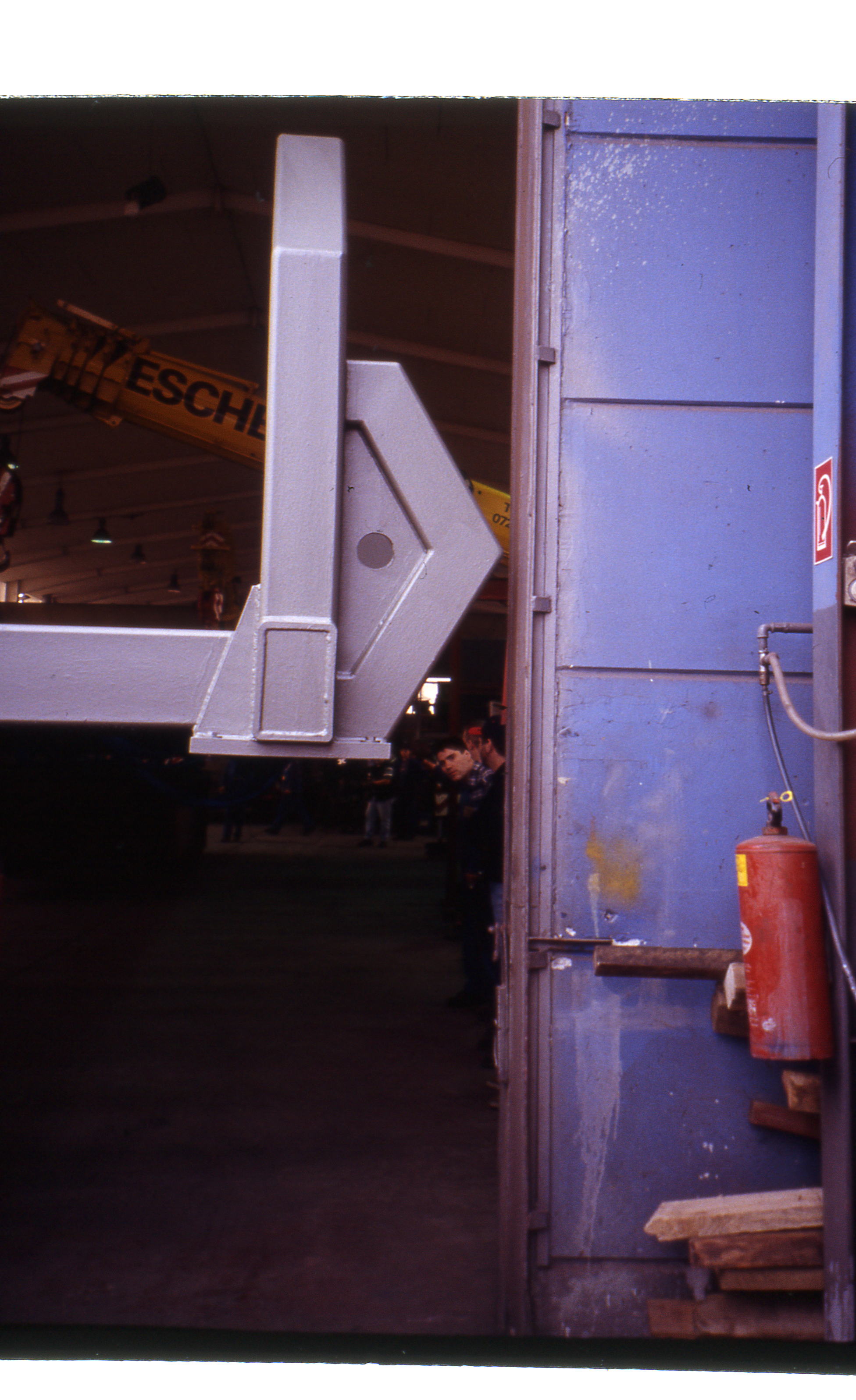

Die Verladung geschieht in bewährter Manier mit zwei Autokranen in der Halle.
Ausreichend Platz für die Krangestellung ist jedenfalls vorhanden.
die Ausfahrt aus dem Tor ist Millimeterarbeit für den Fahrer. Die andere Seite sieht genau so aus.

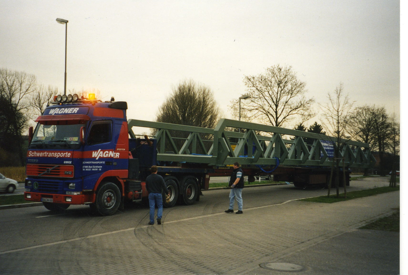

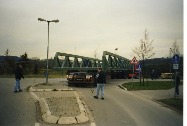

Der Transport steht abfahrbereit.
Für enge Kurven kann der Nachläufer von hinten separat gelenkt werden.

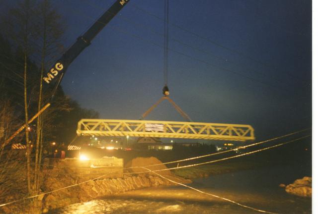

Mit der Morgendämmerung schwebt die neue Brücke auf die alten, instandgesetzten Widerlager

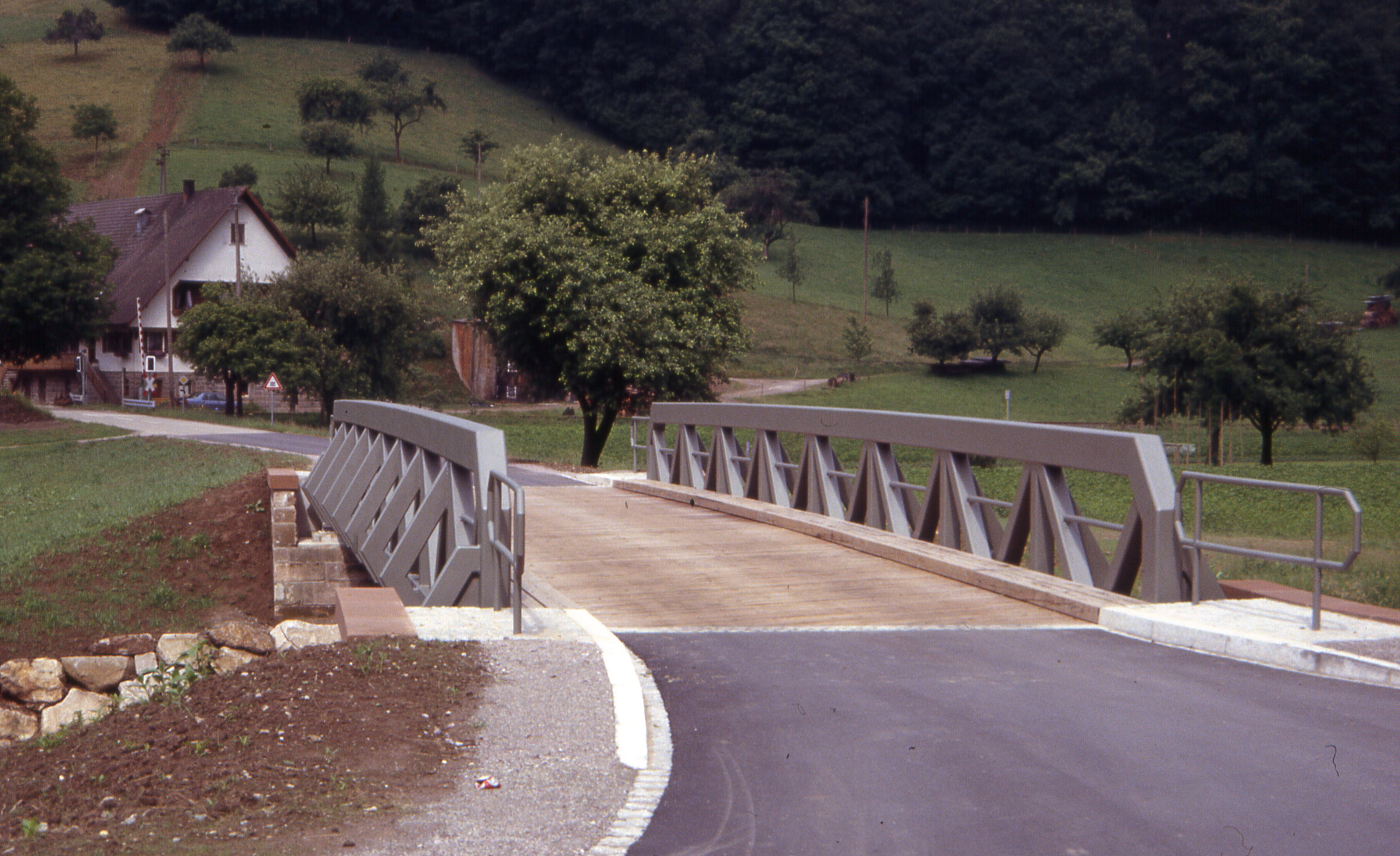

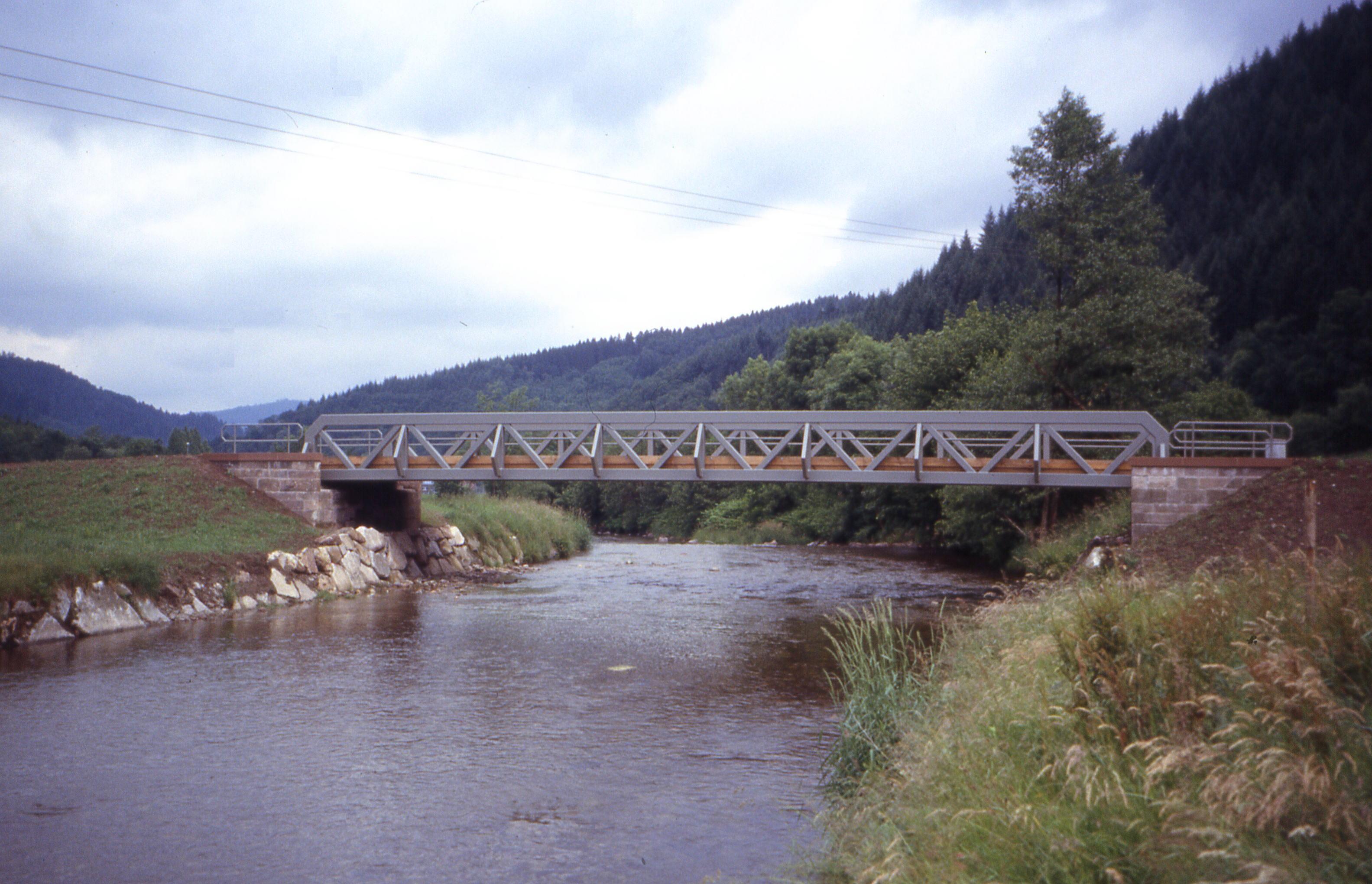

Ein paar Wochen später fügt sich die fertige Brücke in das Landschaftsbild ein.
