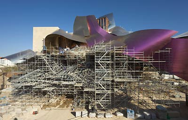

Mit dem Montagefortschritt der Dachkonstruktion wuchs das PERI UP
Gerüst mit in die Höhe. Die Belegung der Titan-Dachhaut erfolgte in
umgekehrter Reihenfolge. Nach Fertigstellung der jeweils oberen
Lagen wurde das Gerüst bis zur nächsten Arbeitsebene zurückgebaut.
(Foto: PERI GmbH)

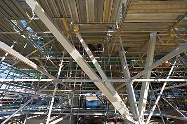

Zur Unterstützung der Schalung und Abtragung der Betonierlasten wurde aus dem modularen Gerüstsystem PERI UP Rosett ein standsicheres, räumliches Traggerüst montiert. Bis zu 40 kN Stiellast konnten damit abgeleitet werden. Da Höhlen bzw. Hohlräume im Untergrund zu berücksichtigen waren, erfolgte die Auflagerung der PERI UP Traggerüstkonstruktion zur gleichmäßigen Lastverteilung auf kreuzweise verlegten Stahlprofilen. Zur Sicherheit wurden die zugänglichen Höhlenbereiche genauso wie die betonierten Weinkeller mit den alu-leichten MULTIPROP Stützen tragfähig durchgesteift.

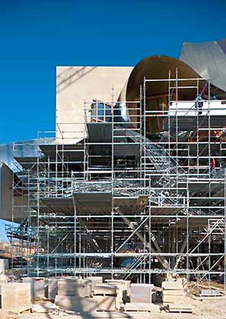

Arbeitsplattformen zur Dachmontage

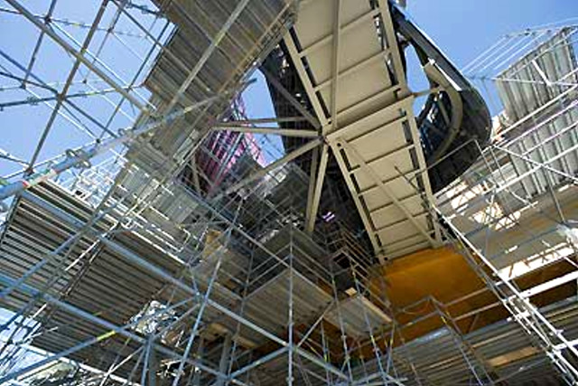

Zur Herstellung der aufwändigen Dachlandschaft waren nach Beendigung der Stahlbetonarbeiten entlang der Gebäudelängsseiten räumlich angeordnete Arbeitsbühnen notwendig. Die Montage der Stützen und Stahlträger erfolgte von unten nach oben. Mit dem Montagefortschritt der Dachkonstruktion wuchs auch das Gerüst in die Höhe. Ein dreidimensional erstellter Aufbauplan der PERI Ingenieure und der modulare Aufbau des PERI UP Gerüstsystems ermöglichte es, dass trotz der unregelmäßig gekrümmten und verwundenen Dachflächen störungsfrei nach oben aufgestockt werden konnte. Auf der Basis eines 2 x 2 m - Gerüstrasters boten die PERI UP Gerüstbeläge in allen Höhenlagen sichere und tragfähige Arbeitsebenen für die Monteure. Die integrierte Belagsicherung in den Belagriegeln gewährleistete ebene und stolperfreie Belagflächen für sicheres und produktives Arbeiten.
Das Modulgerüst PERI UP Rosett erlaubte eine optimale Anpassung an die komplizierte Bauwerks-
geometrie. Die PERI UP Gerüstbeläge boten sichere und tragfähige Arbeitsebenen und trugen so
zu einer effizienten Dachmontage in allen Höhenlagen bei.
(Foto: PERI GmbH)
Die Belegung der eingefärbten Titan-Platten auf die Dachträger erfolgte in umgekehrter Reihenfolge von oben nach unten. Nach Fertigstellung der jeweils oberen Lagen wurde das Gerüst sofort bis zur nächsten Arbeitsebene zurückgebaut. Beim Abbau durfte die exklusive Dachhaut allerdings nicht beschädigt werden. Dabei erwies sich das einfache Handling des PERI UP Rosett Gerüstsystems auf Grund der leichten Einzelteile als vorteilhaft. Beim Ablegen und Stapeln der Vertikalstiele verhindert außerdem die spezielle Kontur des Gerüstknotens, dass die Stiele wegrollen und damit Schaden an Mensch und Material anrichten können.
