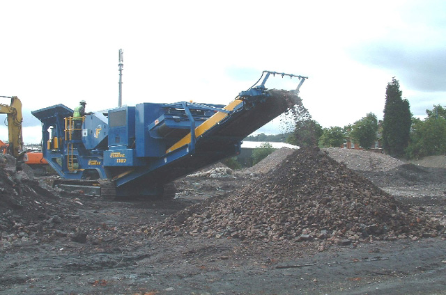

2006/02/post-2155-1141051382.jpg
Jede Brecheranlage kann zumindest als Option mit einer Wasserbedüsung ausgerüstet werden.
Wenn Du Dir mal Dein Bild genauer ansiehst, erkennst Du die Düsen über dem Band an der Abwurfstelle.
Weitere Düsen sind meistens über dem Brechereinlauf und eventuell auch noch unter dem Brecher über dem Abzugsband angebracht.
