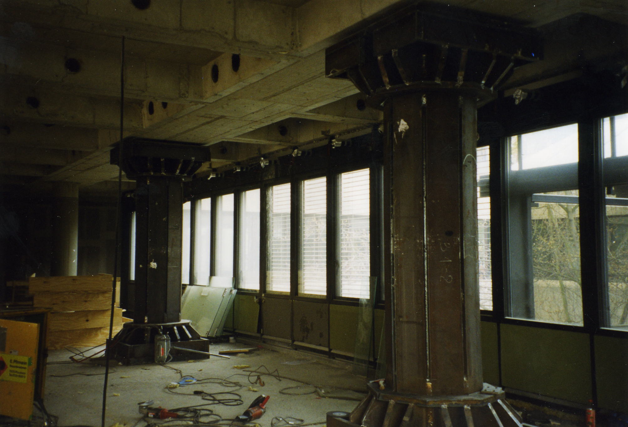

Insgesamt wurden 20 Stützen verbaut. Ein Stütze wiegt ca. 7to und besteht vorwiegend aus 50mm Blech als Schweißteil. Die Stützen wurden hälftig in der Werkstatt gebaut, auf der Baustelle aufgestellt, dort verschweißt und anschließend verpresst.
Der Transport geschah innerhalb des Gebäudes händisch. Staplerverkehr konnte aufgrund der Nutzlast der Decken nicht zugelassen werden.

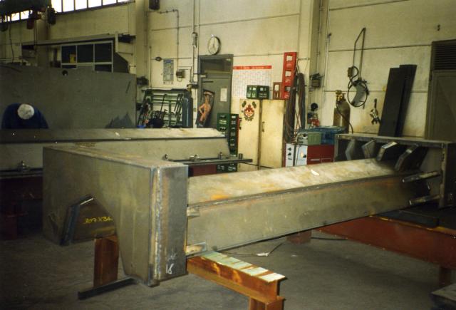

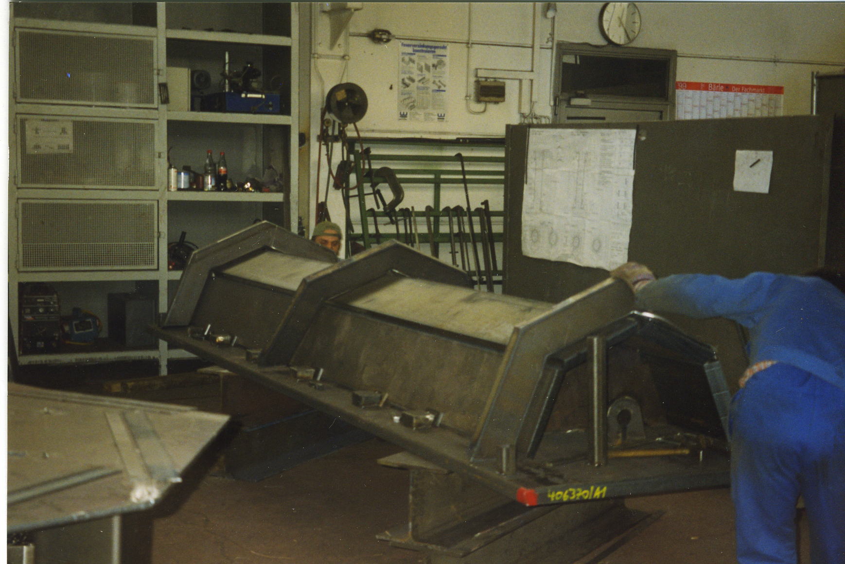

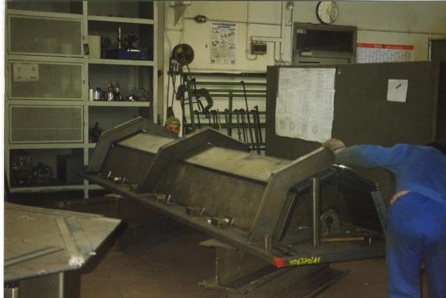

Die einzelnen Lamellen der Stützen wurden in einer Form zusammengebaut.

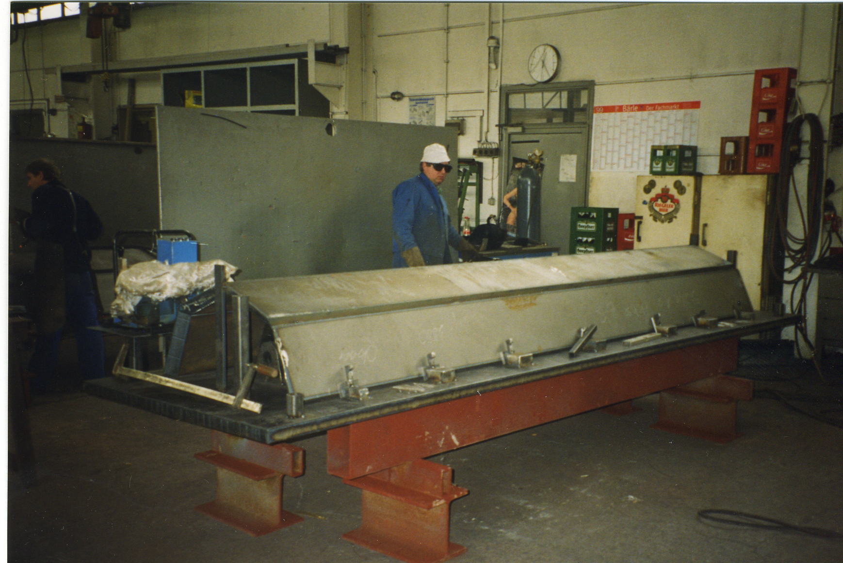

Die Wurzeln der Längsnähte wurden längs von Hand geschweißt. Nach dem Auskühlen wurden die äußeren Schablonen entfernt.

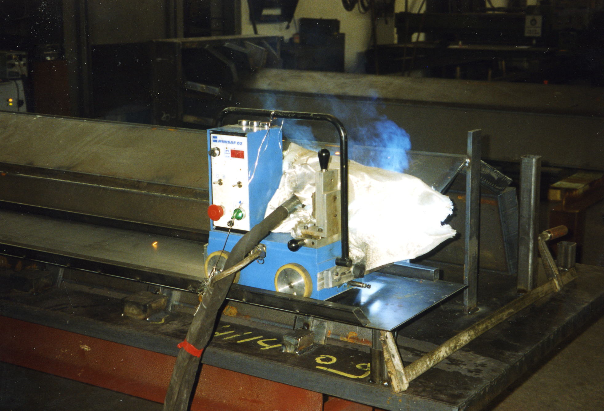

Schweißen der Decklagen mit einem Traktor. Mit den entsprechenden Schweißzusätzen konnte eine hervorragende Abschmelzleistung erzielt werden.

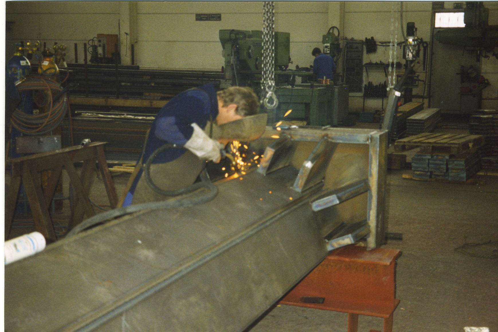

Anarbeiten der Stützenköpfe, diese wurden wieder manuell ausgeschweißt.

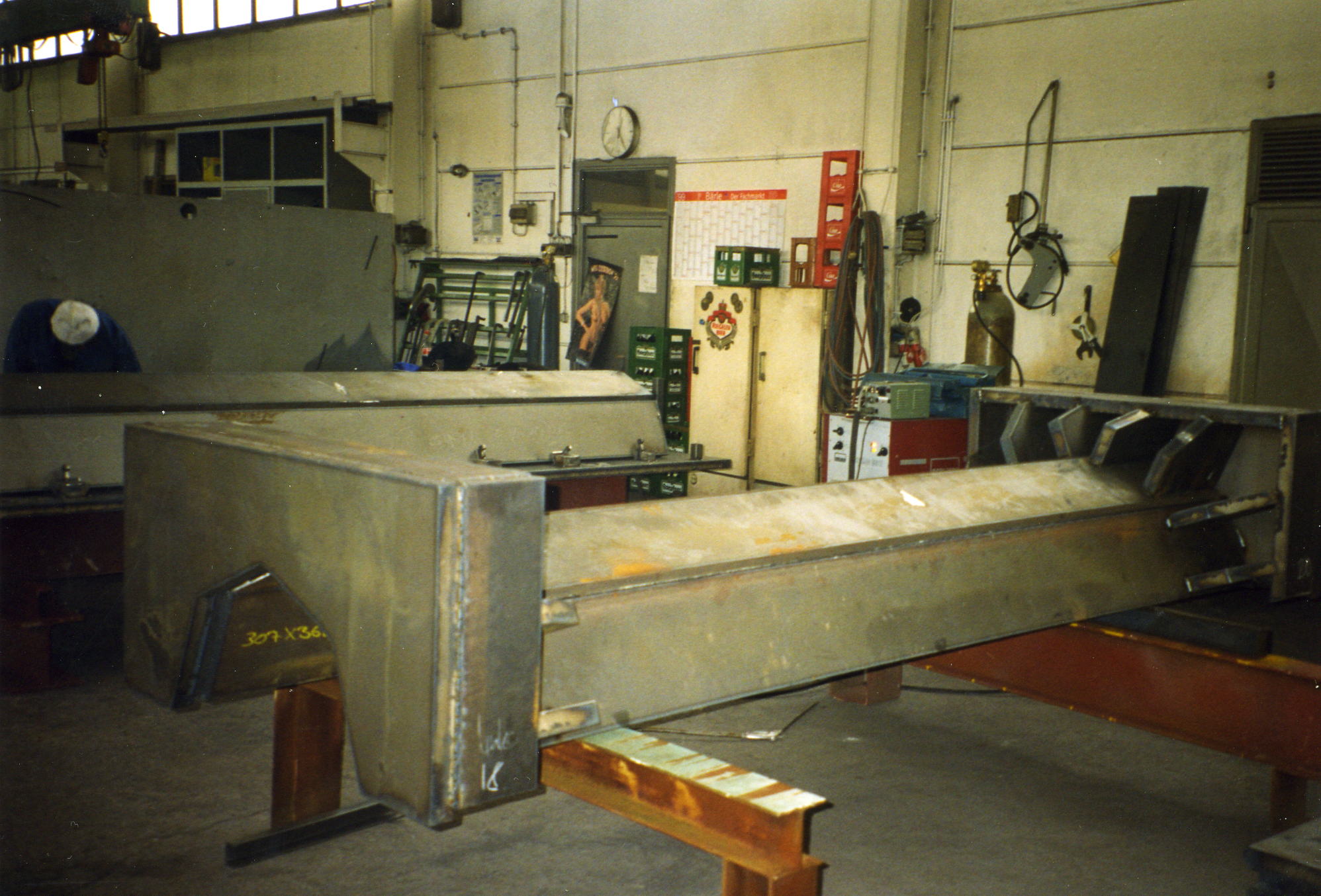

Eine Hälfte ist fertig, im Hintergrund liegt die nächste in der Schablone

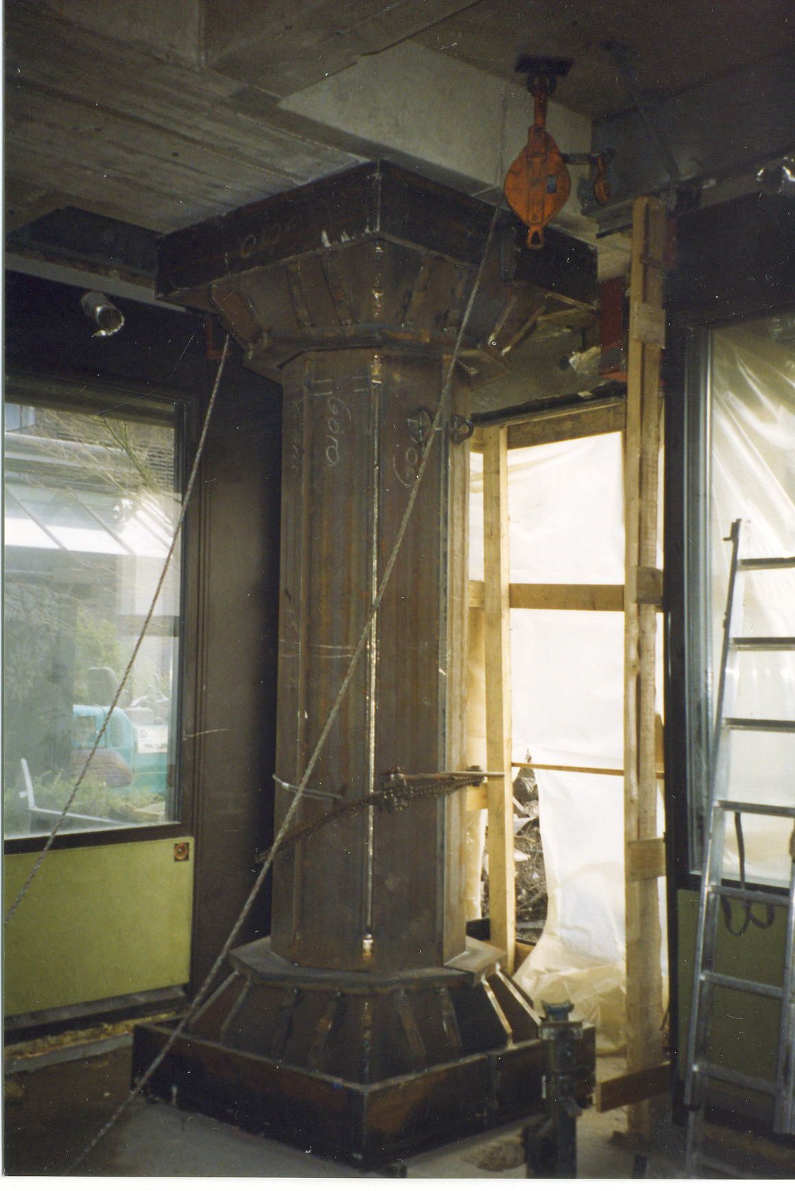

Eine Stütze ist komplett aufgestellt und muß nun steigend zusammengeschweißt werden.

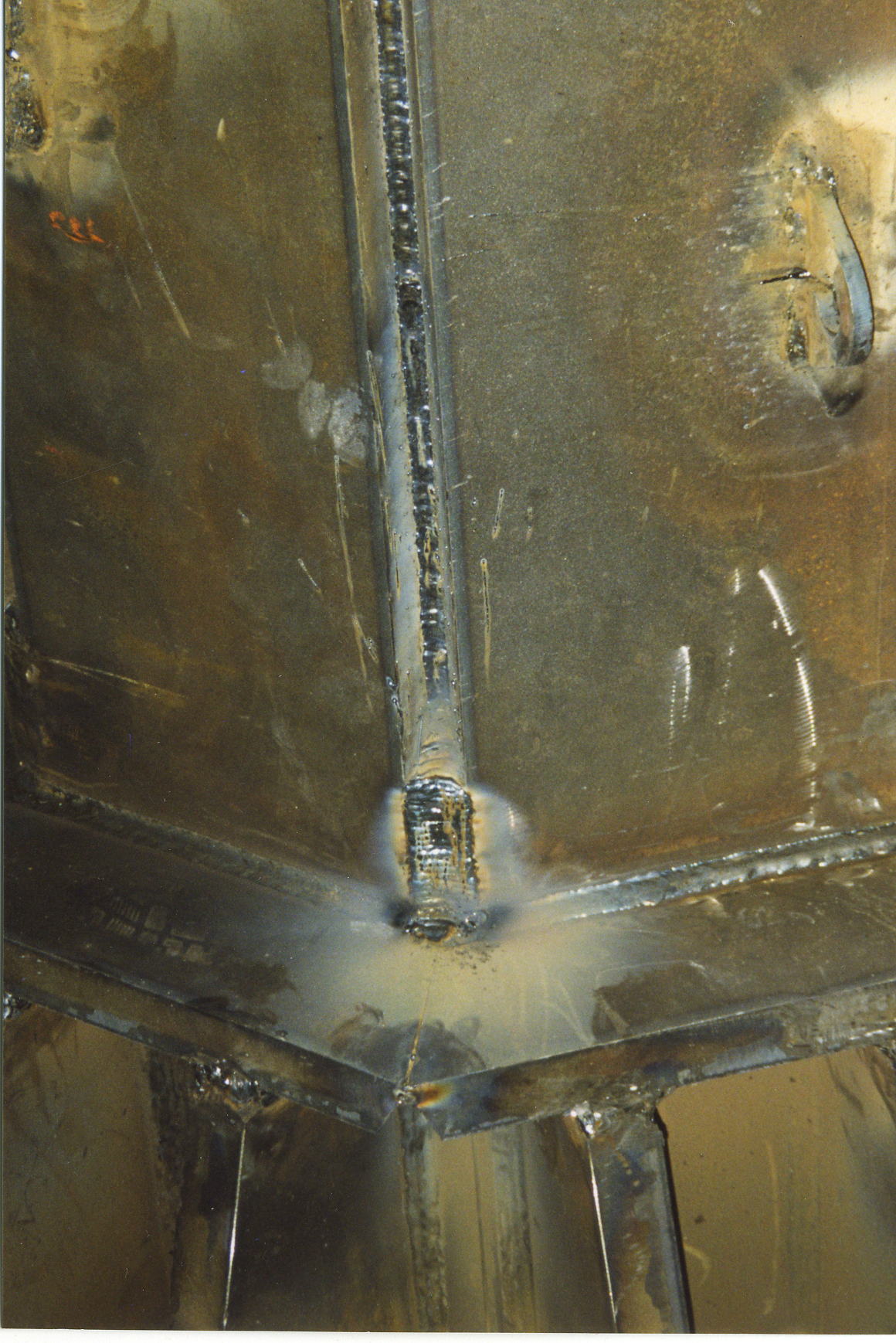

Die senkrechte Wurzel ist geschweißt. Beginn der Decklage. Hier kann man einen Eindruck gewinnen, welche Schweißleistung in den Stützen steckt.
