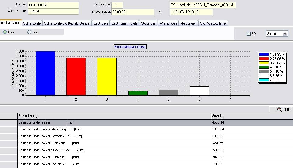

Als Erstes die Einschaltdauer der einzelnen Antriebe in der Zeitspanne von 20.09.02 bis heute

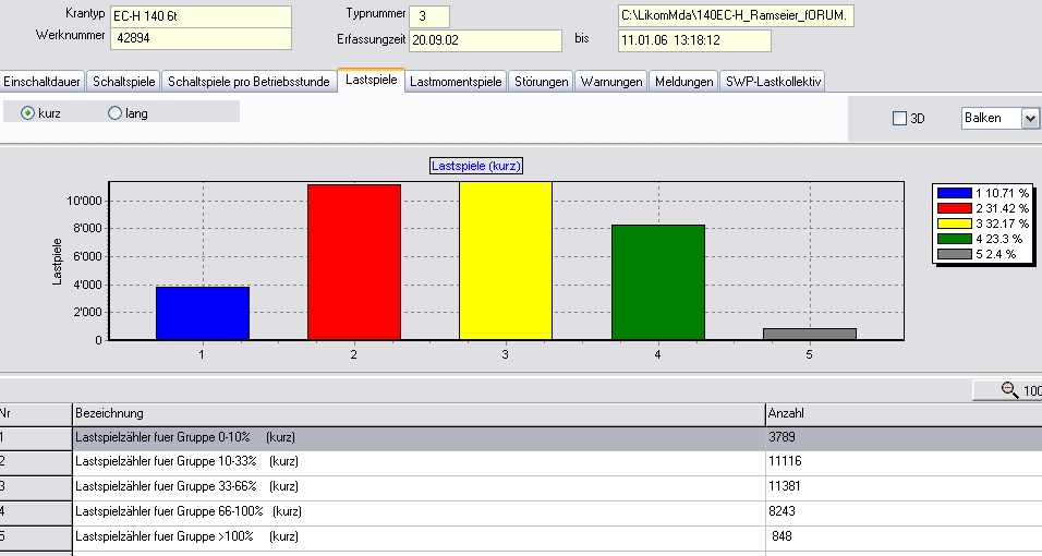

Hier die Lastspiele in % der Maximallast des Krans (max. 6t). Auch hier kann eine sehr gute Auslastung festgestellt werden.

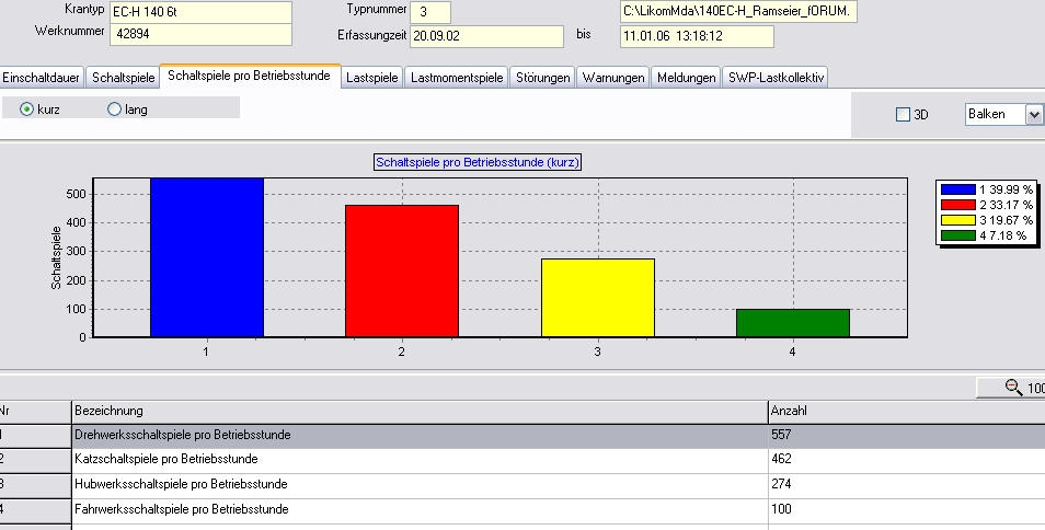

Hier die Anzahl der Schaltspiele pro Betriebsstunde. Gute Kranführer zeichnen sich in der Regel durch ungefähr gleiche Anzahl Spiele der einzelnen Antriebe aus. Wie ihr seht, ist diese Auswertung optimal. Ein Kranführer mit starkem Tipbetrieb im Drehwerk zum Beispiel, wird hier sofort enttarnt
