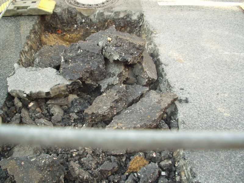

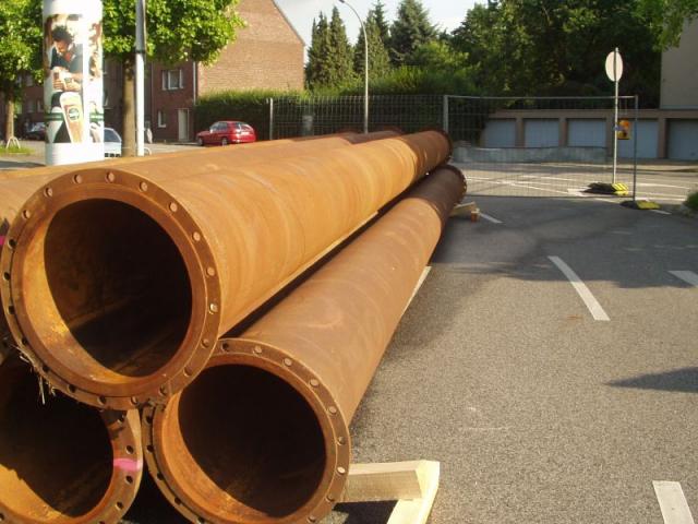

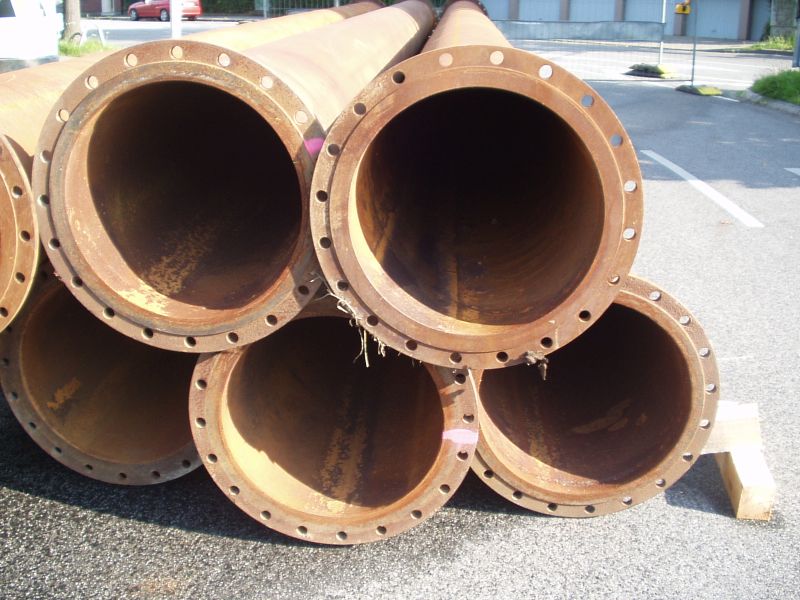

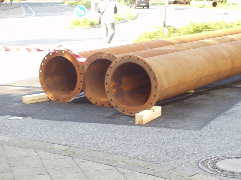

so die ersten fotos handeln von den vorbereitungen für die inliner sanierung von einem kanalnetz mit einer länge von mehr als 350 metern. bevor die firma aber mit dem inliner anfangen kann, muss erst eine pipeline mit pumpwerk errichtet werden die das gesamte abwasser in einen anderen kanal abpumpt. die gesamte baumassnahme mit auf und abbau der pipeline sowie dem kompletten inlinerverfahren dauert bis dezember 2004.
auf dem ersten foto ist zu sehen das dort neben einem schacht die fahrbahndecke aufgestemmt wurde. anschliessend wird dieses stück ausgebaggert und dort wird dann von der pipeline das ende sein wo das abgepumpte wasser in einen anderen kanal läuft

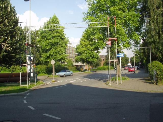

auf diesem foto gut zu sehen die strassenüberquerung für die pipeline
