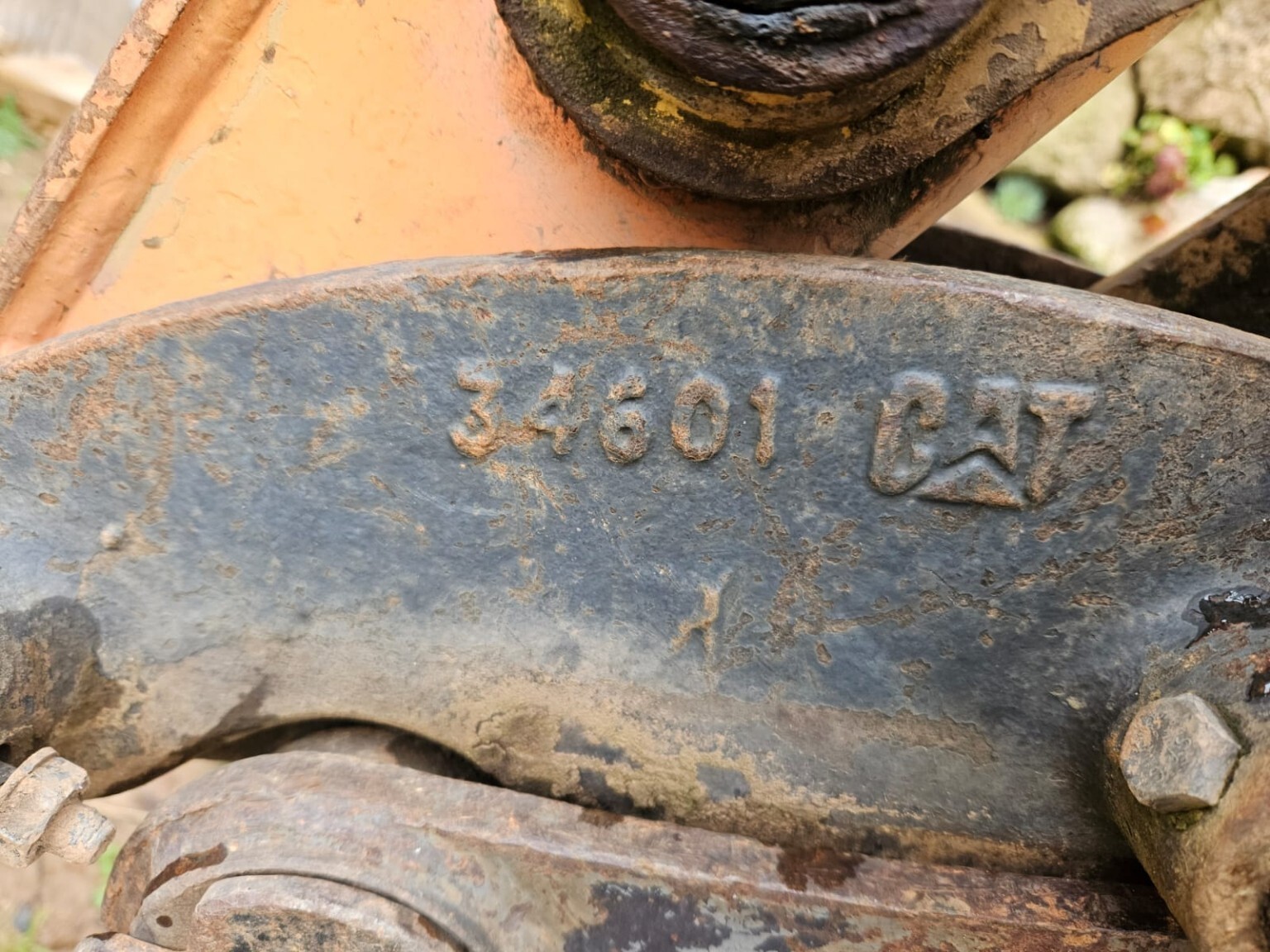

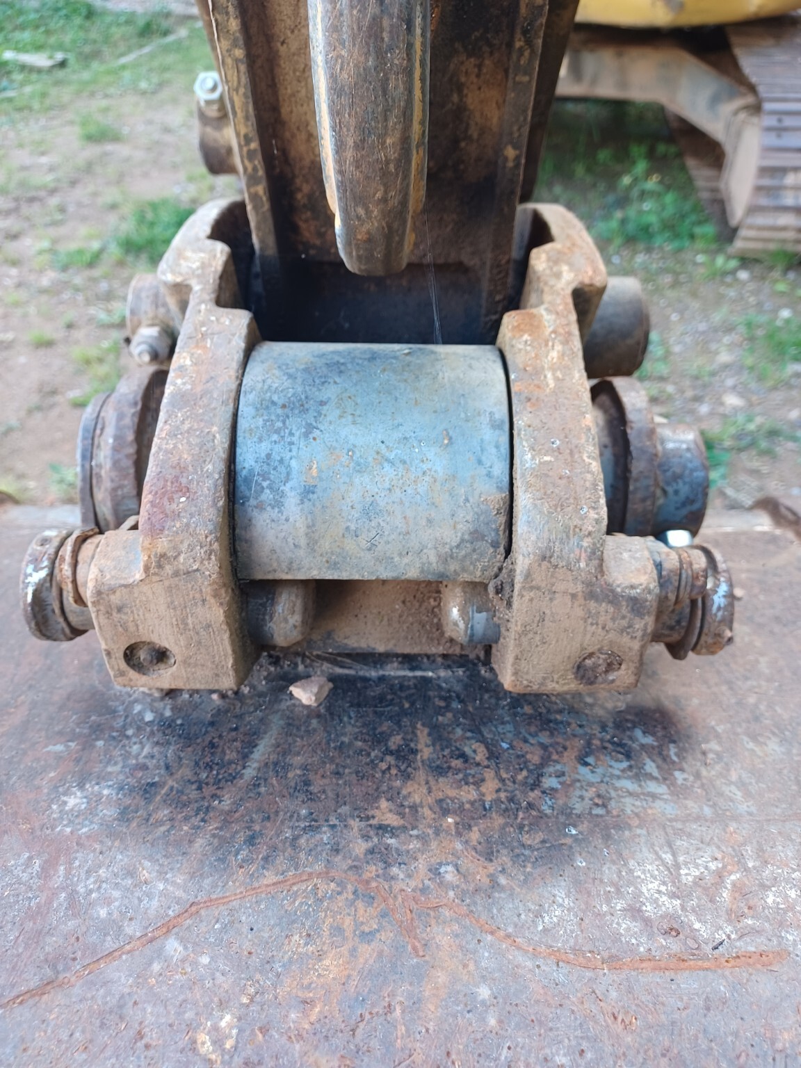

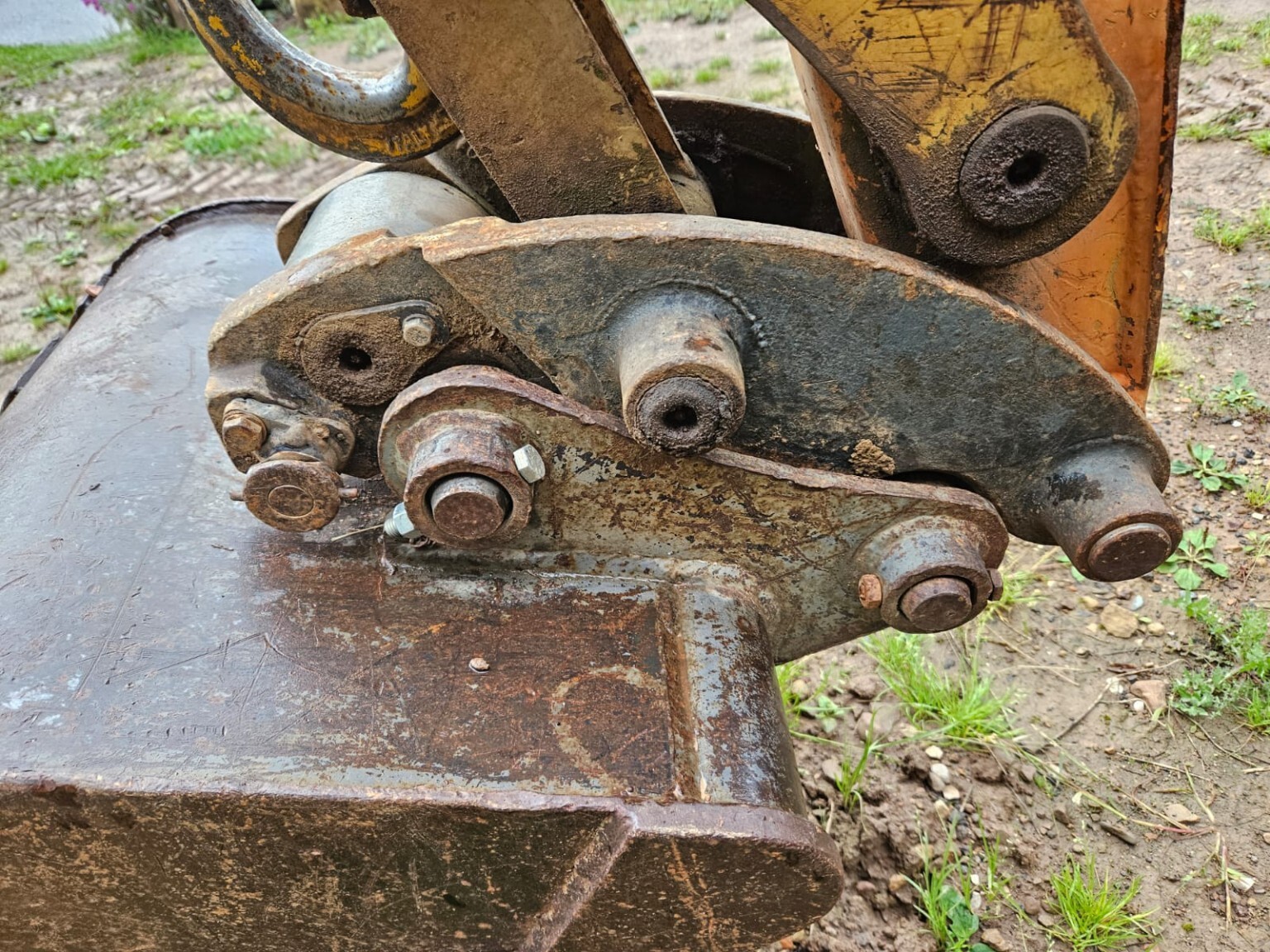

Kennt jemand diesen diesen mechanischen Schnellwechsler (auf 4 Tonner montiert). Ich war überrascht, dass wenn man im Internet nach der Nummer im Bild sucht, praktisch keine Infos dazu findet... Kennt ihn jemand oder hat Infos dazu?
Die eigentliche Frage die ich habe ist ob die Abmessungen (Bolzendurchmesser 40mm, Achsabstand Bolzen 260mm und Breite 160mm) mit anderen Systemen wie Lehnhoff, Martin usw. kompatibel ist.
Der Wechsler greift in die originale Festverbolzung ein und wird vermutlich mit keinem anderen Hersteller übereinstimmen.
Ein ähnliches System haben wir an unseren m318 dran.
