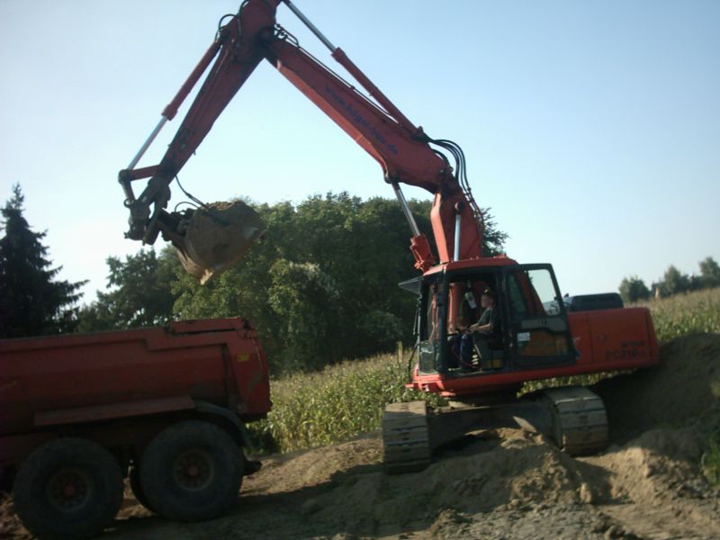

Dort wo ich Praktikum gemacht habe, hatte alle Bagger bis auf die Minibagger einen Verstellausleger.
Der grösste ist ein Volvo EC 290B und wird auch im Kanalbau eingesetzt.
Anbei ein Bild von einem Komatsu PC 210, ist übrigens der älteste Bagger mit einem Baujahr von 2001 kreisch.gifklatsch.gif
