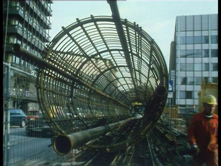

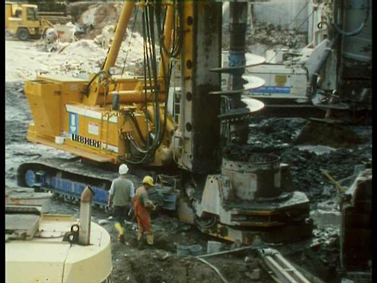

Die Grund- und Pfahlbau GmbH, Frankfurt am Main, eine Beteiligungsgesellschaft der Bilfinger + Berger Bauaktiengesellschaft, erhielt 1994 den Auftrag für die Durchführung der Gründungsarbeiten. Der Weg in den Himmel stellte besondere Anforderungen an die Ingenieurleistung, auch im Untergrund. Setzungen des Gebäudes von mehr als fünf Zentimetern würden die Stabilität der umliegenden Häuser gefährden. Wegen der schlechten Beschaffenheit des Baugrunds wurden die enormen Hochhauslasten über 111 teleskopierte Grossbohrpfähle mit einer Länge von 45 Metern in den Fels der Frankfurter Kalke geleitet.
Die Bohrungen mussten voll verrohrt niedergebracht werden. Um die Mantelreibung des Bohrrohrs zu reduzieren, wurde das Teleskopierverfahren eingesetzt. In einer Tiefe von 23 Metern wechselte der Durchmesser der Bohrung von 1,80 Meter auf 1,50 Meter. Eine Mantelverpressung der Grossbohrpfähle dient zur Erhöhung der Traglast auf bis zu 20 Meganewton pro Pfahl. Unterhalb der Pfahlsohle wurde eine Gebirgsvergütung mittels Injektion vorgenommen. Über ein Drittel der Grossbohrpfähle sind Messpfähle und verfügen über fest eingebaute Betonspannungsnehmer, Extensiometer, Inklinometer und eingebaute Leerrohre zur Durchführung von Ultraschallmessungen.
