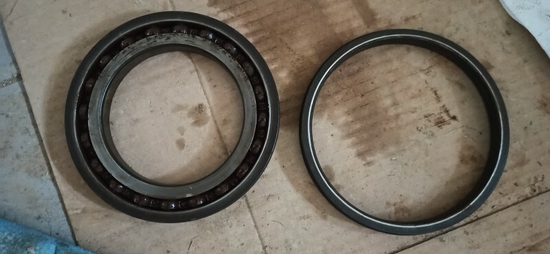

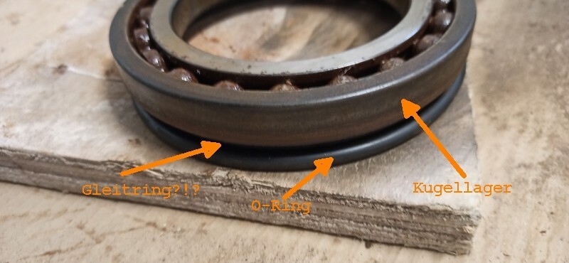

Bei meinem Endantrieb ist das Prinzip jedoch ein anderes. Das letzte Kugellager hat gewisse "Hervorhebungen" (beide Ränder sind etwas höher), auf welchem eine "Scheibe" (handelt es sich hierbei um eine Gleitscheibe?) läuft, welche mittels O-Ring einen gewissen Anpressdruck erhält.

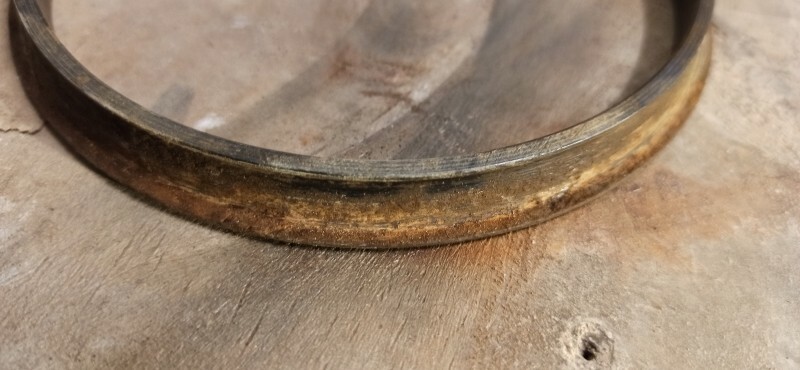

Im Anhang befindet sich ein Bild, wo man die Dicht- und Lauffläche der gereinigten Gleitringsscheibe sowie des Kugellagers sehen kann.
Sprich, wenn ich es richtig verstanden habe, besteht die Gleitringdichtung - in meinem Fall - aus einem Kugellager, einer Gleitringscheibe und einem O-Ring.
Interessant wäre, ob es sich hierbei um ein Normteil handelt oder ob dies ein spezielles Teil vom Baggerhersteller ist.

Nach meiner Einschätzung stimmt da irgendwas nicht. Wie schon beschrieben, bestehen Gleitringdichtungen normalerweise aus zwei an der Dichtfläche feingeläppten Gleitringen und zwei O-Ringen (siehe auch obige Ebay-Anzeige). Dass ein Gleitring auf einer axialen Fläche des Kugellagers abdichtet, ist nahezu ausgeschlossen und wenn doch, ist das eine Sonderanfertigung, die ausschließlich vom Hersteller bezogen werden kann. Um welchen Bagger handelt es sich? Nur "Yanmar" reicht leider nicht ...
