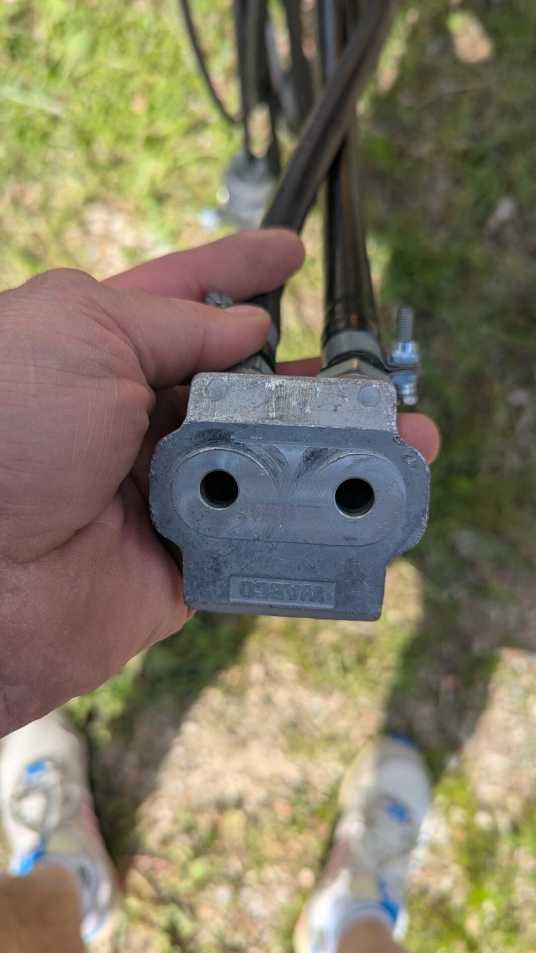

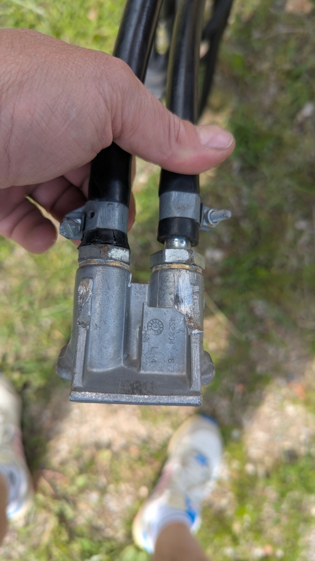

Was habe ich gemacht... ich habe die Duomatic (siehe Bild) Kupplung von den Schläuchen gelöst.. es bleiben zwei Druckluftschläuche am Kran.. die erste Frage: Welche Funktion hat der jeweilige Schlauch. In dem einen Schlauchsystem konnte ich Druck aufbauen.. es löste sich auch die Bremse durch manuelle Betätigung des schwarzen Knopfes ( beschrieben in der Anleitung siehe Bild). In den zweiten Schlauch konnte ich jedoch keine Luft reinbringen.. man merkte sofort einen Widerstand. Ich habe das jedoch auch nicht parallel versucht, sondern ein Schlauch nach den anderen. Vielleicht müssen beide wie am LKW verbunden sein.

Duomatic Kreis 1 = roter Kupplungskopf= Vorratsleitung. Hier muss immer Luft rein gepumpt werden um die Kessel zu füllen.
Duomatic Kreis 4 = gelber Kupplungskopf= Steuerleitung. Hiermit wird die Bremsleistung gesteuert.
Hast du bei 1 keinen vollen Druck löst die Handbremse nicht.
