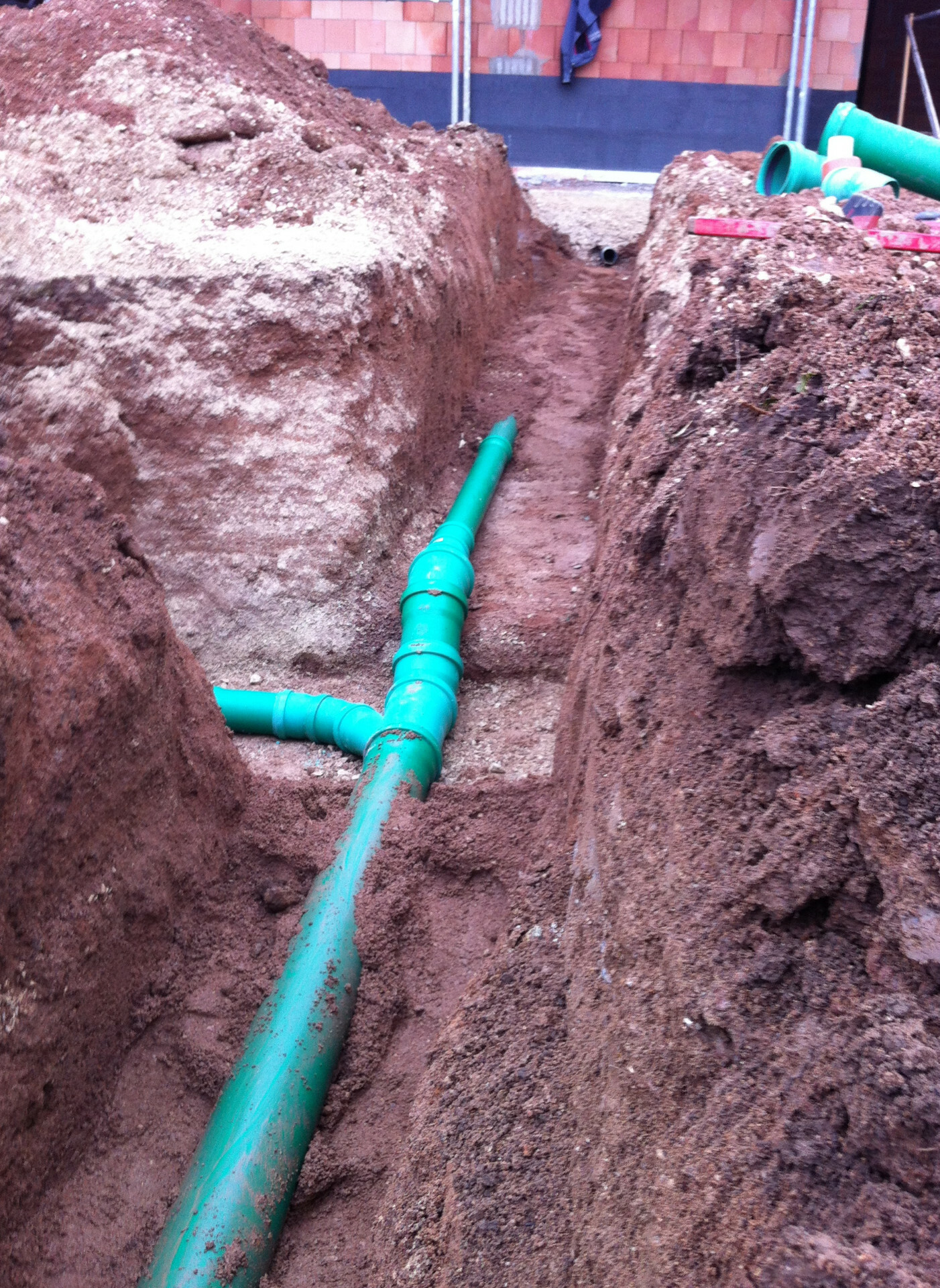

......vor einigen Jahren bei nem Kindergarten so eingebaut, dabei gleich der Übergang zu von DN 110 zu DN 160 und um mit einer weiteren Grundleitung DN 110 in die Leitung zu kommen, die als Hauptstrang in DN 150 direkt raus über nen SW-Entwässerungsschacht zum öffentlichen Kanal verläuft.
Absturz_LtgZusammenfhrung_bergangzuDN150.thumb.JPG.1644d96cb1707047b0e5fb27a63caa80.JPG
