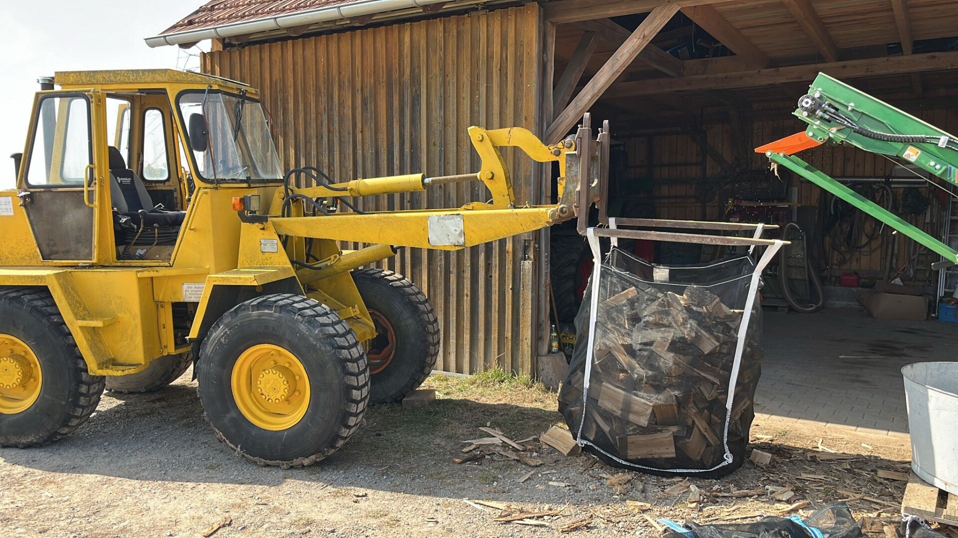

Hallo zusammen,
Im Anhang die Bilder von der Pumpe und vom Fahrantrieb, Typenschilder sind leider nicht zu finden. Wir haben uns oben ein bisschen falsch ausgedrückt, der Radlader hat im kalten Zustand auch nicht seine volle Leistung aber mehr wie im warmen vom fahren her. Die Leistung fällt dann im warmen Zustand massiv ab und lässt sich, teilweise nur noch mit Schwung oder auf gerader Fläche vor und zurück fahren. Wenn er unter Last steht und Kraft benötigt, fängt er das Summen an, ich kenne das von meinem Traktor als wäre zu wenig Hydrauliköl im Tank aber davon ist genug drinnen und es fehlt nichts. Die Motorleistung, fällt nicht ab er fängt wie gesagt nur das Summen an und lässt sich nur noch mit Schwung oder auf gerader Fläche vor und zurück fahren.
Gruß Marcel
