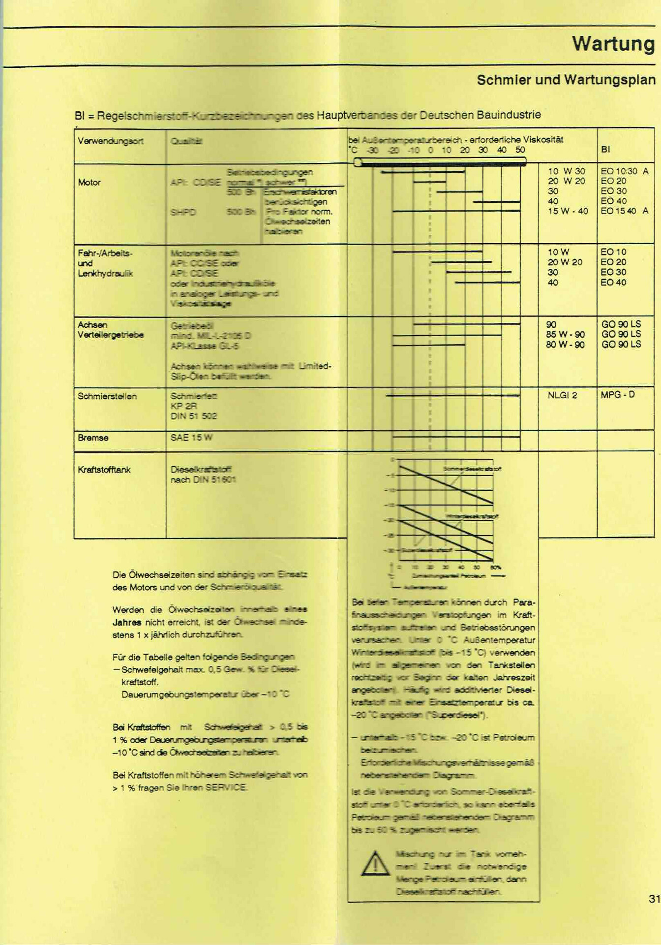

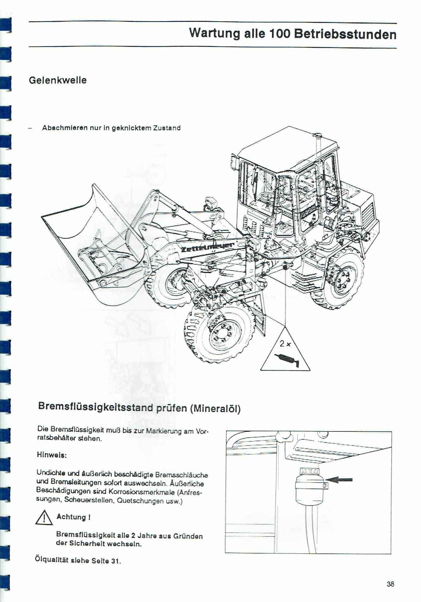

kann mir bitte jemand sagen welche Bremsflüssigkeit mein ZL 602 braucht?
In der Bedienungs- und Wartungs- Anleitung steht drin SAE 15W Mineralöl18041402.thumb.JPG.996b91df5969e1a93e8009b1f9e46cbd.JPG
Hallo,
besser geht es doch nicht, Wartungsplan gibt vor, Mineralöl.
Hoffentlich war kein Bremsöl vorher aufgefüllt worden !!
