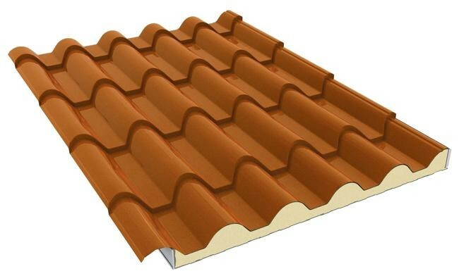

Es gibt übrigens auch Bleche/Sandwichplatten mit Ziegeloptik.
