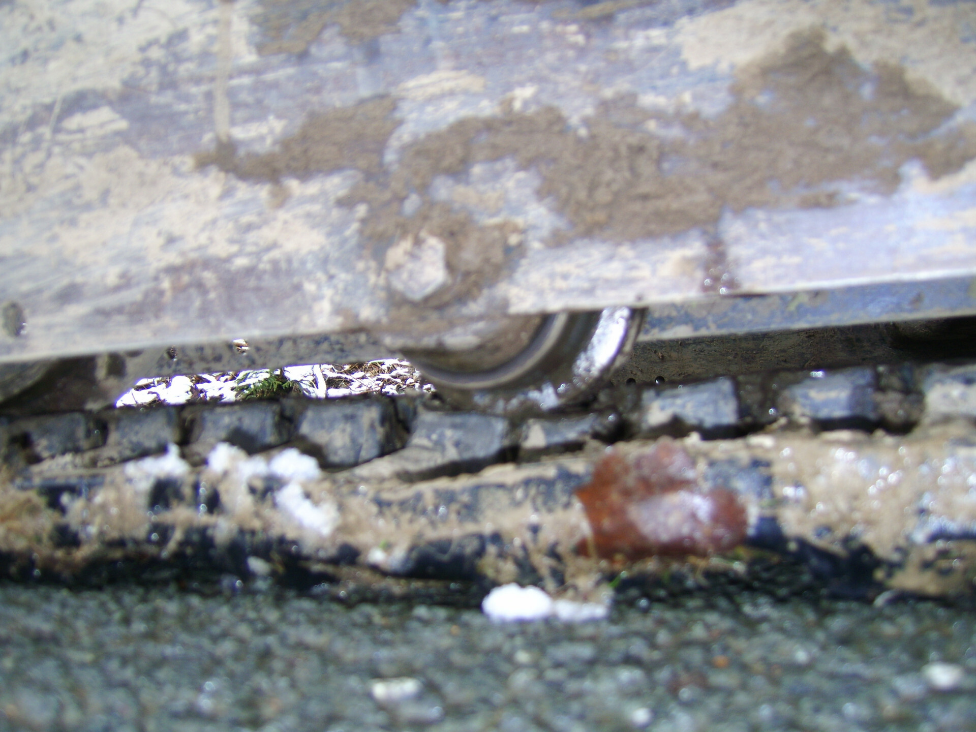

Die Kette ist auf jeden Fall hinüber, da is klar, dass die ständig runtergeht.
Das ist schon klar. Zeig bitte mal genau drauf  woran du das erkennen kannst.
Danke.
bisschen wenig  sieht mehr wie eine Tragrolle statt Laufrolle aus ?
Danke.
Eine intakte Kette macht nicht so einen Bogen. Ich hatte schon genug solche Ketten gehabt und anfangs auch gerätselt. Mittlerweile werden die einfach ersetzt und man hat seine Ruhe.
