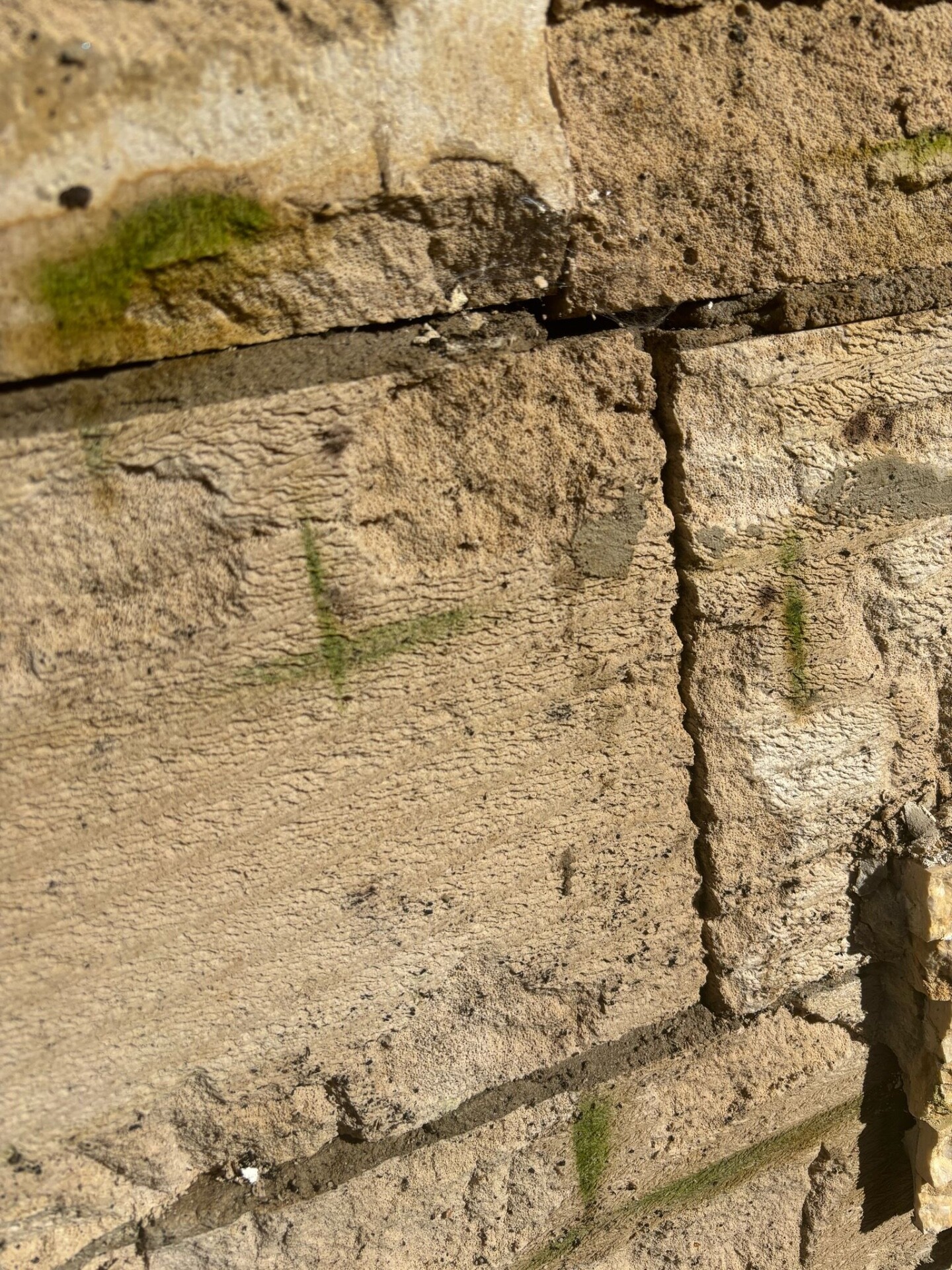

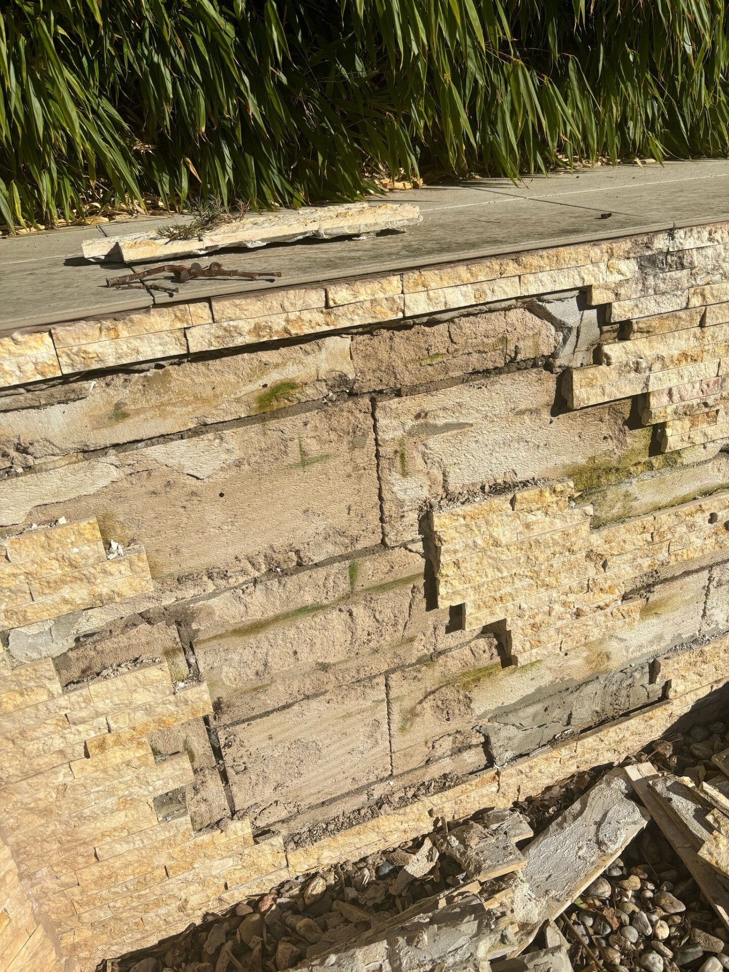

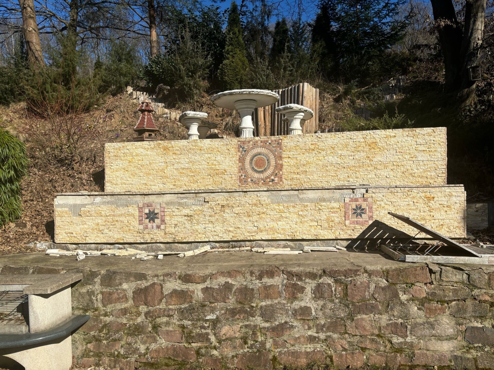

wie haben im letzten Jahr ein Haus gekauft und nun bröckelt die Verkleidung an unseren Mauern im Garten komplett ab.
wir überlegen nun was wir damit machen. Da wir uns nicht wirklich auskennen wollte ich fragen ob uns jemand sagen kann, wie wir das am besten anstelle ? Verputzen? Wenn ja womit?

Hallo, da geht nur noch Abreißen, die Steine sind den Bildern nach aus Porenbeton und die sind im Außenbereich zu 100 % nicht geeignet, frieren kaputt, ziehen Wasser welches nicht Austrocknen kann und die Druckfestigkeit ist viel zu gering. Preislich aber günstig gewesen. Eine Fachfirma stellt so etwas nicht her.
