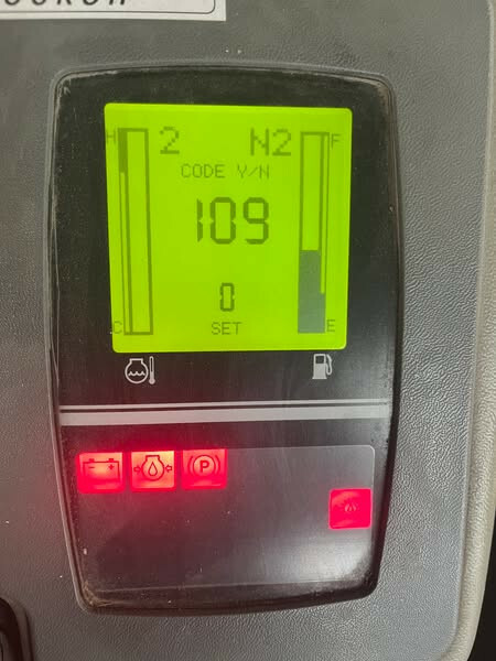

darf ich hier nach Hilfe fragen? Wir haben ein Technisches Problem mit unserem O&K L15PZ. Es betrifft die Startsperre:
Die Abfrage des Startsperrcodes lässt sich nicht mehr unterdrücken. Ruft man das Menü auf hat man normalerweise die Anzeige "Code Y/N"
Bei uns wird "Code 108 oder 109"angezeigt. Ein Fehlercode eventuell?
Weiterhin habe ich ein Problem mit der Lenkung. Es fällt gelegentlich mitten im Betrieb die Lenkunterstützung aus. Man kann sie dann nur mit der Not-Handpumpe betätigen. Die Kontrolleuchte für Lenkhydraulikausfall leuchtet dabei nicht. Nach einen Neustart des Motores ist dann meistens alles wieder auf Normalbetrieb.
Das Orbitrol wurde bereits erneuert. Alle Druckspeicher wurden Erneuert. Alle Hydraulikfilter wurden erneuert.
Habt ihr eine Idee wo ich weitersuchen kann?
