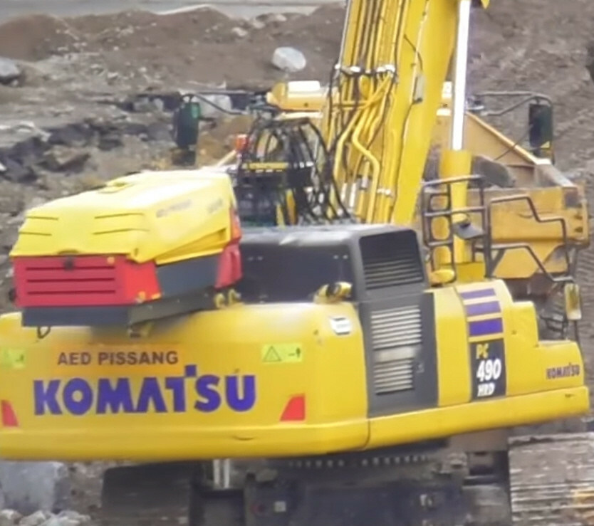

Bei den Webcam Aufnahmen vom Abbruch der Carolabrücke ist bei einem Komatsu Hydraulikbagger ein rätselhafter Aufbau am Heck zu sehen.
Siehe anhängendes Bild.
Was kann das sein??

Kompressor.. Atlas Copco XAS 67 rum...  vieleicht ist der mal mit Bohrlafette gelaufen... und das zusatz Gegengewicht hat gefallen.
Und warum hat eine Freimuth Maschine AED Pissang am Heck kleben? :bauforum:
...muß es ein Kompressor sein, evtl. auch ein Filterpaket und Gebläse für ne Überdruckkabine.
Kompressor, damit der Hydraulikhammer unter Wasser arbeiten kann. Wird dann für den Unterwasserabbruch der Fundamente und Trümmerteile verwendet.

Danke, das mit dem Kompressor passt, die haben auch Unterwasser gemeisselt.
