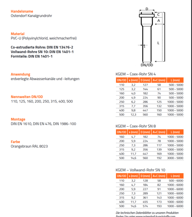

Die orangen und grünen KG Rohre sind ja allseits bekannt. Der Rohr-Übergangsbereich der KG-Rohre, wo die Rohe zusammengesteckt werden ist derart kurz geraten, dass sich die Rohre bei der geringsten Erdverwerfung trennen.
Also wer hat diesen Mist eigentlich zertifiziert und als Standard erhoben ?
Gibt es hier nicht bessere Rohrsysteme, die auch wirklich zusammenbleiben.
bearbeitet von ToniMaroni
Selbst beim orangenem als SN 4 sind es beim 160er Rohr 74mm Muffentiefe...
Screenshot2025-01-18at20-46-12Lieferprogramm_Preisliste_2025_KG-PVC_SN_4__SN_8__SN_10_pdf.thumb.png.0494cb8cbeb305a54413340f2cb297e8.png
OK - ich werde es nachmessen, aber ich kriege die mir vorliegenden Dinger kaum 2cm ineinander... bin sowas von gefrustet.
Hast du Rohrfett aufgetragen?  Ist der Dichtungsgummi richtig eingelegt? Ist das Spitzende angefast??
