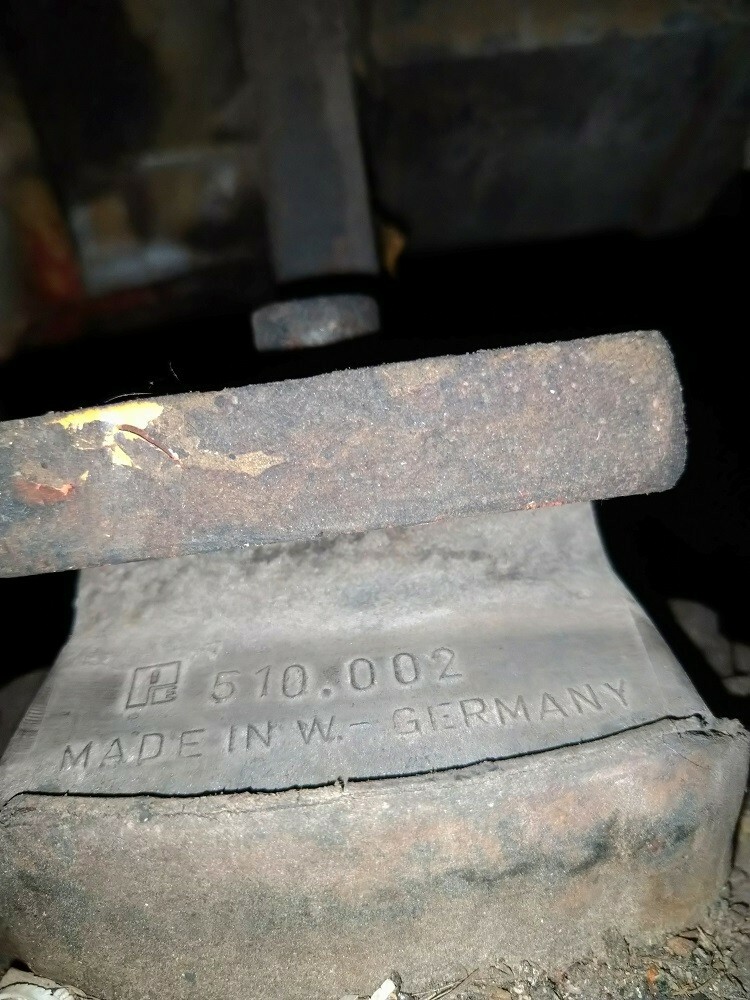

Schicke mal ein Bild eines guten Aufstellfußes. Welcher Motor ist verbaut ? auch bitte ein Bild.

Hallo hier ein Bild vom Lager.
Neu bei Händler gibt's natürlich nichts mehr.
