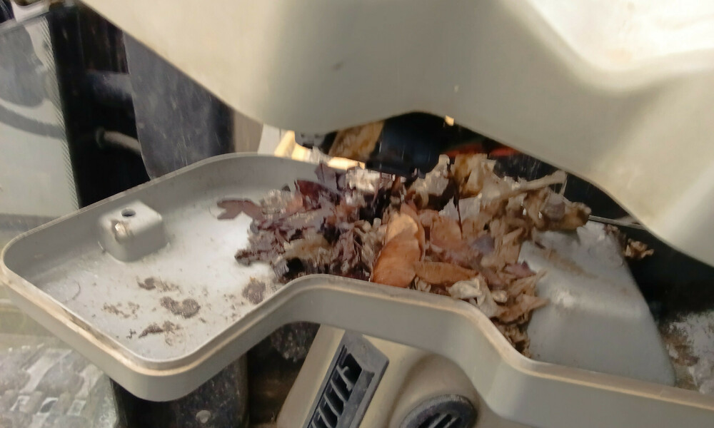

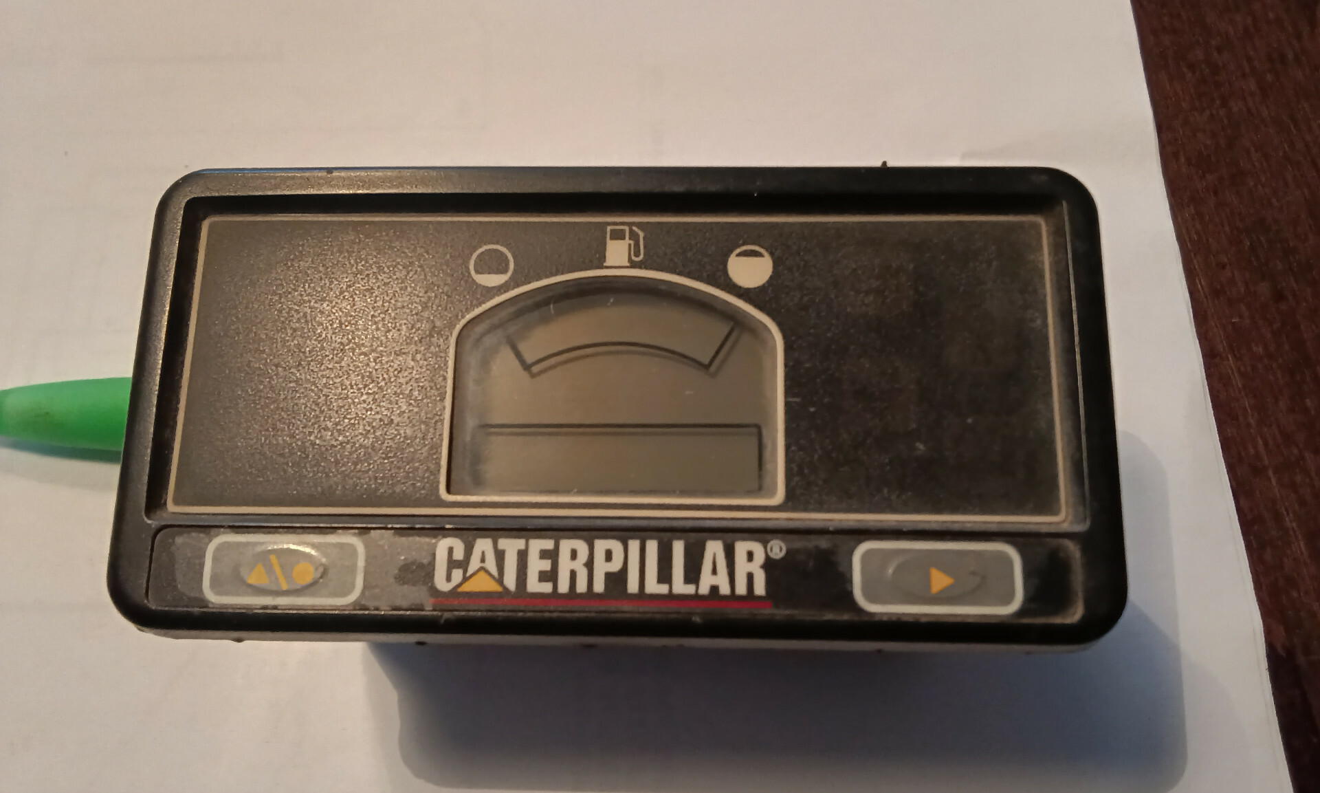

Hallo schon wieder,
Ich habe gestern die Instrumentenanzeige ausgebaut.
Sieht ganz gut aus, ........
aber da war schon jemand drann 🫢
