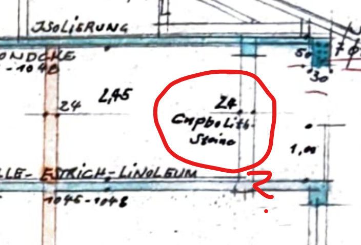

Hallo, wir sind dabei ein Zimmer zu sanieren und versuchen gerade aus den Plänen die verwendeten Baustoffe zu identifizieren.
Estrich, Linoleum, Basaltwolle konnte ich selbst entzifferen, aber das rot markierte sagt mir nicht und ich finde dazu auch nichts im Internet.
Entweder kann ich das nicht lesen oder man findet dazu nichts im Internet:
Auf dieser Ansicht steht nochmal was ähnliches:
Sagt das zufällig jemandem etwas?
Was da rechts geschrieben steht würde ich eigentlich auch gerne wissen... nur so, falls das jemand lesen kann.
Es müste wahrscheinlich Kopositsteine heißen, das Waren meistens Künstlich hergestellte Steine aus Natursteinen mit einen 2 K Harz als Bindemittel. Kann aber Regional auch verschieden sein. Die Zeichnung muß auch nicht mit der tatsächlen Ausführung übereinstimmen.
vor 18 Minuten, Walzen Heiko schrieb:
...Die Zeichnung muß auch nicht mit der tatsächlen Ausführung übereinstimmen.
... davon würde ich auch ausgehen und mich -wenns drauf ankommt- keinesfalls drauf verlassen. Nur Hammer & Meißel oder Stemmhammer können da Klarheit schaffen... mal ein paar m² Putz abklopfen.
Aber nicht so, wie wir das vor Jahren beim Umbau eines Altbestandes in einer Innenstadt erlebt haben... da haben se vorab extra an mehreren Stellen den Putz abgenommen um die Substanz zu untersuchen und dabei zielgenau all die Stellen "erwischt", wo sauberes Ziegelmauerwerk zum Vorschein kam. Dort wo der Mist aus Natur- / Sandsteimauerwerk drin war hatten se nicht rein geguckt... entsprechend hat die Ausschreibung der Architektin ausgesehen, wodurch für uns die Bahn für etliche (teure) Nachtträge frei war... wat mutt, dat mutt und wenns dafür keine LV-Pos. gibt, gibts eben nen Nachtrag.
